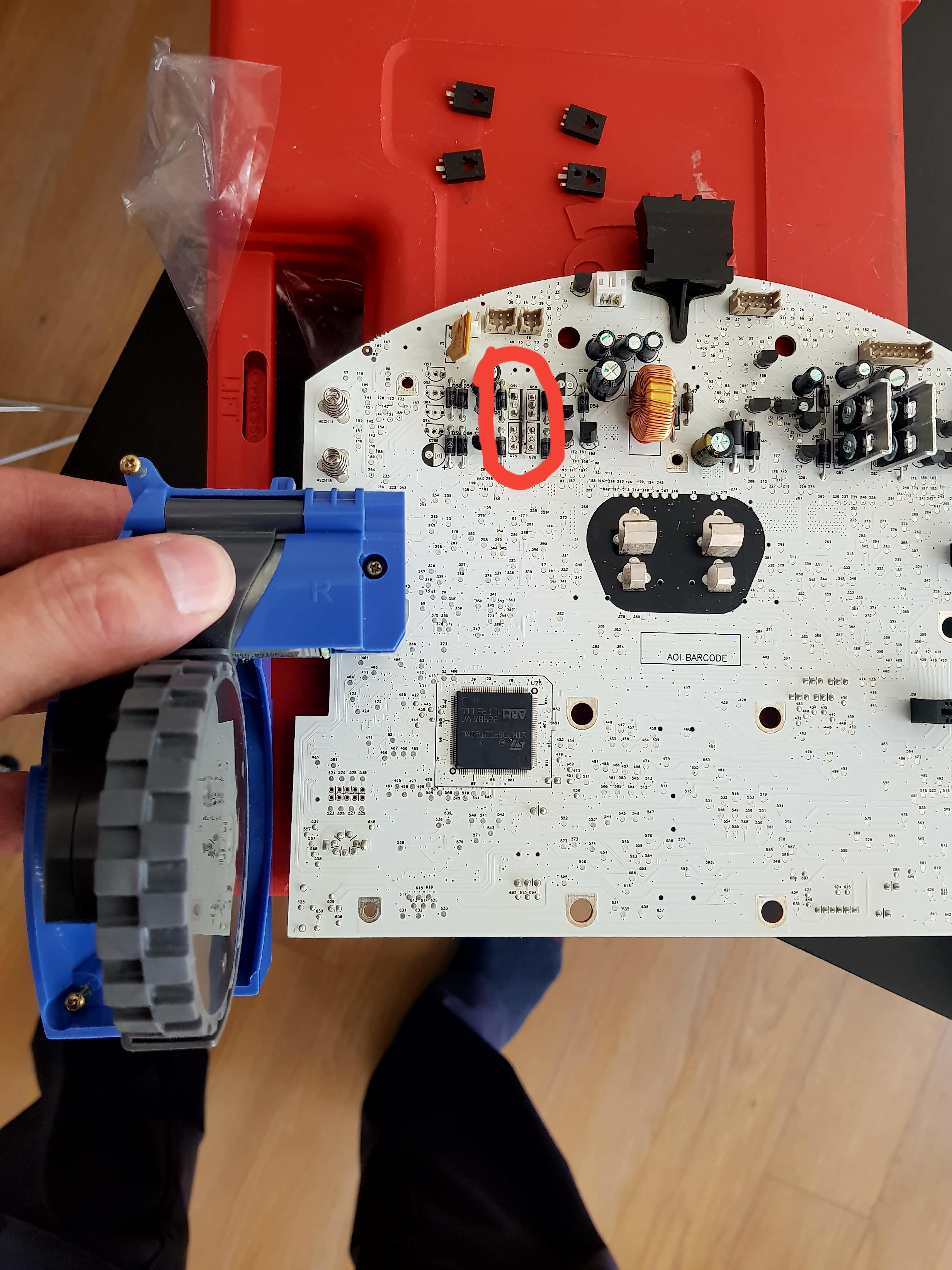

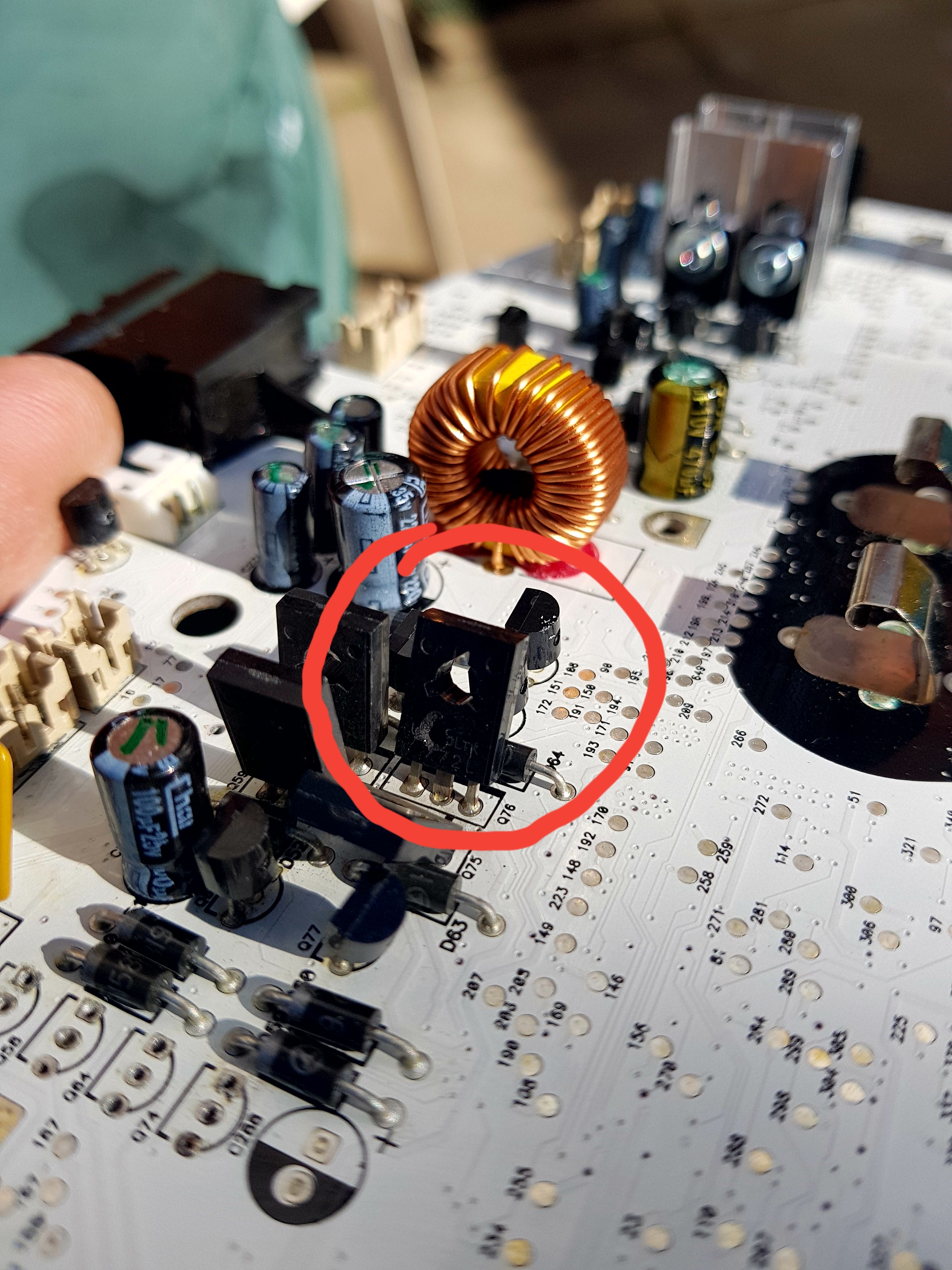

    Witam powodem blokowania się koła w moim odkurzaczu było zwarcie na płycie spowodowane zalaniem
    Spaliły się tranzystory od napędu nie majac nic do stracenia wyciągnąłem je pojedyńczo po wycieciu ostatniego koło się odblokowało i zaczęło normalnie obracac bez dziwnego oporu jak wcześniej iRobot Roomba 531 - Koło blokuje się po ponownym montażu, co może być przyczyną?iRobot Roomba 531 - Koło blokuje się po ponownym montażu, co może być przyczyną?

    Ocena: 3
    Jutro i ja spróbuje je wyciągnąć i zobaczymy jaka sytuacja będzie u mnie.

    Posty: 40
    Ocena: 6
    Powinno zadziałać ja właśnie zamontowałem 4 nowe prosto z chin za całe 5zl odkurzacz śmiga jak ta lala prosze napisać jak pan coś zdziała

    Witam ja wymienilem 4 szt po 2 x. UTC OLTS d882G
    i. 2X UTC OLTK B772L mam nadzieje ze pomoglem

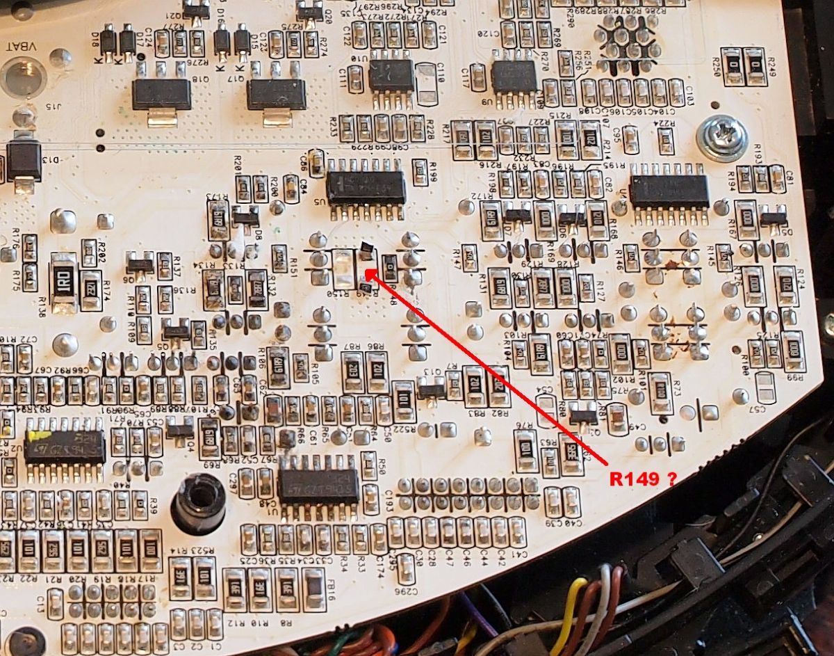

    Potrzebuję jeszcze wartości rezystora R149 (ew. R150). Jest to najprawdopodobniej czujnik obciążenia/blokady głównych szczotek. Z uszkodzonego coś tam wyczytałem, ale robot słabo odkurza i po kilkunastu sekundach zgłasza błąd "2 - wyczyść szczotki"

    Chyba chodzi o R390

    Tak to było to 0,39 Ohm. Szkoda że zakładają w obudowie 1206 kiedy tyle miejsca wokół.
    W robocie pozostał jeszcze jeden problem; niedziałające klawisze CLOCK i SCHEDULE. Nie bardzo wiadomo gdzie ginie sygnał bo same klawisze jako takie działają.
