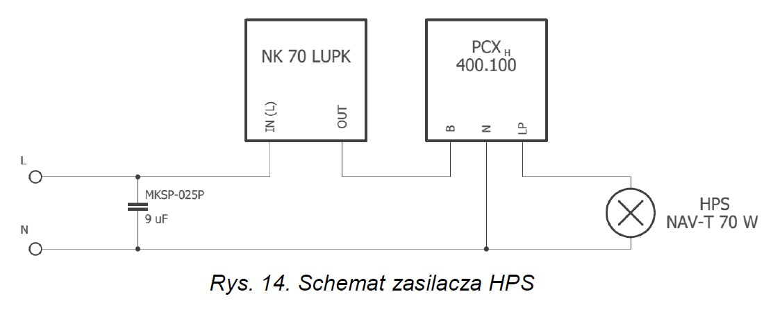

    Chciałbym regulować mocą lampy HPS. Istnieją już gotowe układy stworzone w tym celu, lecz ich cena jest wysoka. Miałem nawet okazję rozkręcić jeden zasilacz dedykowany, niestety cały był zalany i nic nie było widać. Szukałem sporo w internecie na ten temat, niestety nie znalazłem zbyt wiele.
    W związku z tym proszę o wszelkie informacje, charakterystyki, linki, schematy, czy choćby sugestie pod jakimi hasłami przeszukiwać google aby znaleźć coś, co pomoże mi skonstruować układ do regulacji HPS.
    Moje informacje na temat samego działania takiej lampy oraz zasady działania nieregulowanego zasilacza są bardzo ogólne. Również za wiedzę w tym temacie będę wdzięczny.
    W załączniku przesyłam schemat nieregulowanego zasilacza, który zrobiłem do zasilania lampy obecnie (NK to statecznik, PCX - zapłonnik), być może wystarczy dodać do niego jakieś regulowane sztuczne obciążenie i to wystarczy.

    Wszystkie zasilacze do lamp wyładowczych ze ściemniaczem, to PWMy czyli przetwornice impulsowe zasilające lampę napięciem o podwyższonej częstotliwości, z regulowanym współczynnikiem wypełnienia. Stad ich cena. A na marginesie wysokoprężne lampy sodowe ze względu na swoja zasadę działania nie nadają się do ,,ściemniania" :cry:

    Potrzeba mi jednak bardziej dokładnych danych. Wiadomo, że aby lampa HPS się "uruchomiła" potrzebuje ona pewnego impulsu wysokonapięciowego, po czym napięcie zasilania spada przykładowo do ok 100V i to na nim pracuje lampa. Czy regulacja PWM powinna odbywać się właśnie dla tego przykładowego napięcia 100V, czy może odbywa się to jakoś inaczej?

    Nie całkiem tak....Zasilacze PWM dostarczają lampie napięcie powyżej napięcia zapłonu (3kV) i po ustabilizowaniu się lampy (odparowanie sodu) stabilizują przepływ prądu przez lampę na poziomie jej mocy przez skrócenie czasu wypełnienia, ale utrzymania w impulsach wysokiego napięcia.
    Tutaj jest to dokładnie opisane "
