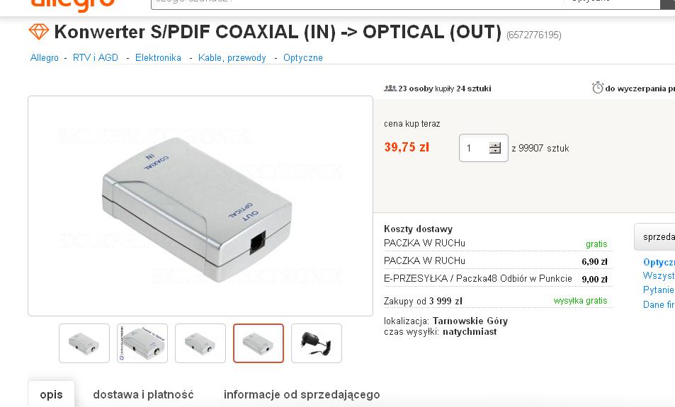

    Czyli ustalmy.
    Potrzebujesz konwertera z SPDIF (RCA) na toslink (optyczny).
    Np. takiego
    Jak podłączyć kino Onkyo 503, TV LG 32 i dekoder nc+ bez gniazda optycznego?
    Do tego oczywiście dwa kable.
    1. RCA - RCA
    2. Toslink - Toslink

    Oki dzięki wielkie,i podłączam wg schematu ,a widziałem taki konwerter tylko zasilany USB byłby oki?

    Pokaż ten model co widziałeś.

    a nie bede kombinował i kupie ten twój ,powiedz tylko jakie dokładnie kupić to rca i ten drugi kabel
  • #9 16260744
    A.Gieronimo
    Poziom 35  
    Posty: 2321
    Pomógł: 268
    Ocena: 309
    Nie ma znaczenia jakie ;)
    RCA to zwykły kabel (czincz-czincz).
    Toslink też jest tylko jeden typ.
