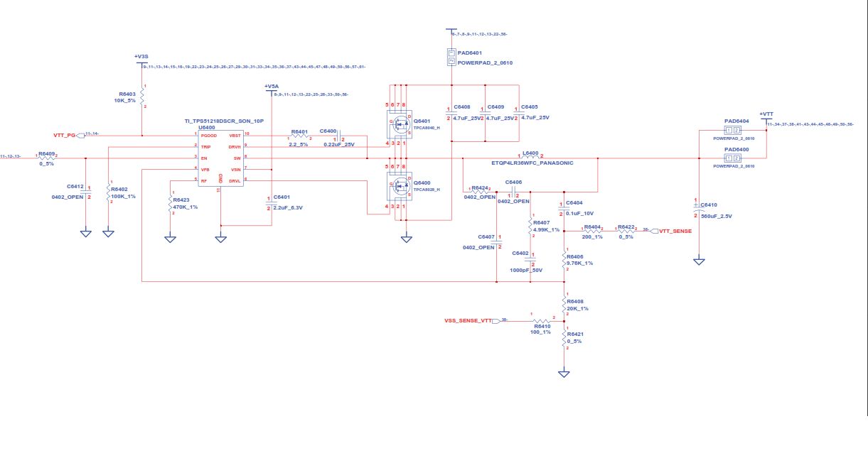

    Witam. Jest to laptop na płycie 6050a2332301-mb-a02. Wymieniałem w nim grafikę bo stara pokazywała krzaki i przy próbie uruchomienia laptopa okazało się że po wciśnięciu włącznika tylko migną na ułamek sek. diody, zakręci wiatrak i tyle po chwili znów sam próbuje się włączyć i tak w kółko. Już myślałem że to grafa ale okazuje się że nie. Na jednej z przetwornic dokładnie cewka L6400 mam 30omh. po rozlutowaniu zworek PAD6404 i 6400 płyta odpala ( oczywiście bez obrazu) i pozostałe napięcia są prawidłowe (czy ta przetwornica bez obciążenia powinna ruszyć bo nie rusza) . Przy zalutowanych zworkach i zamontowanym cpu mam 17ohm, bez cpu 30ohm (oczywiście chodzi o cewkę L6400).
    Na układzie U6400 mam takie napięcia:
    pin1-0V (ten pin jest podciągnięty przez rezystor do 3V, które jest obecne, sam rezystor też sprawny)
    pin2-0,9V
    pin3-5V
    pin4-0V
    pin5-0V
    pin6-0V
    pin7-5V
    pin8-0V
    pin9-0V
    pin10-5V
    Tranzystory Q6400 i 6401 są sprawne.
    Pomiary dokonywałem przy rozlutowanych zworkach bo inaczej płyta nie wstaje.
    Czy ta przetwornica powinna pracować przy rozlutowanych zworkach czy działa jakieś zabezpieczenie, które ją od razu wyłącza.
    Tranzystory i układ w tej przetwornicy podmieniłem. Most też już podmieniłem i to samo.
    Ma ktoś jakieś pomysły?

    - U6400 to TPS51218. : Link
    lub Link
    Możesz go wymienić. (pomierz tylko "drobnicę" w jego otoczeniu)
    EN ma mieć 3,3V

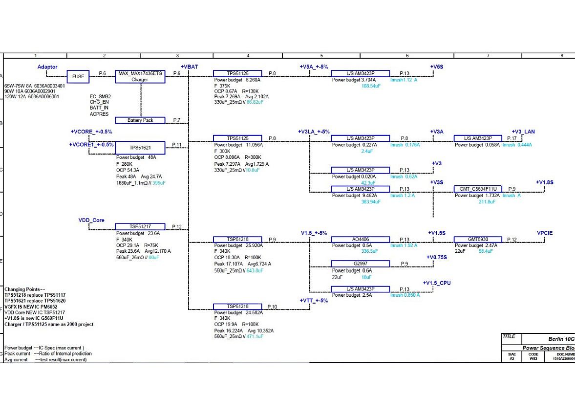

    DRVL ... 5V
    Patrz uważnie w (Power Sequence)

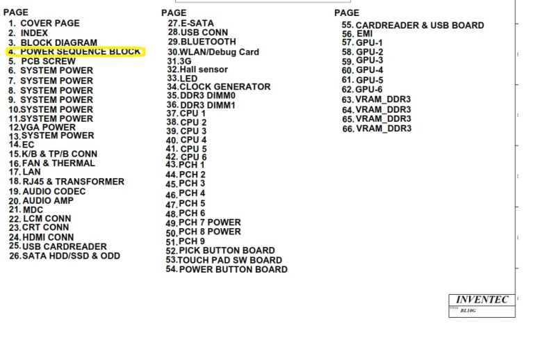

    Czy można prosić o dokładniejsze wyjaśnienie o co chodzi z tym Power Sequence bo na schemacie to strona 4 i jest pusta.

    Jaka rev. płyty u Ciebie kol.?+
    Patrzyłem w SM
    Toshiba L650 - laptop nie uruchamia się po wymianie grafiki, problem z przetwornicą
    Sorry , ale u mnie w 2-ch wer.SM pod Berlin_BL10G ta strona też pusta?!
    Przejrzałem kilka SM od Inventec seria Manuas/Berli 10 też pusto, dziwne?
    To tworzone nap. +VTT potem ... jest przydatne dla VCC_Core na U6603 (str.11)
    TPS51218 i RT8237E.. to samo
    Popatrz za VCORE_EN

    Znalazłem Power Map dla tej platformy
