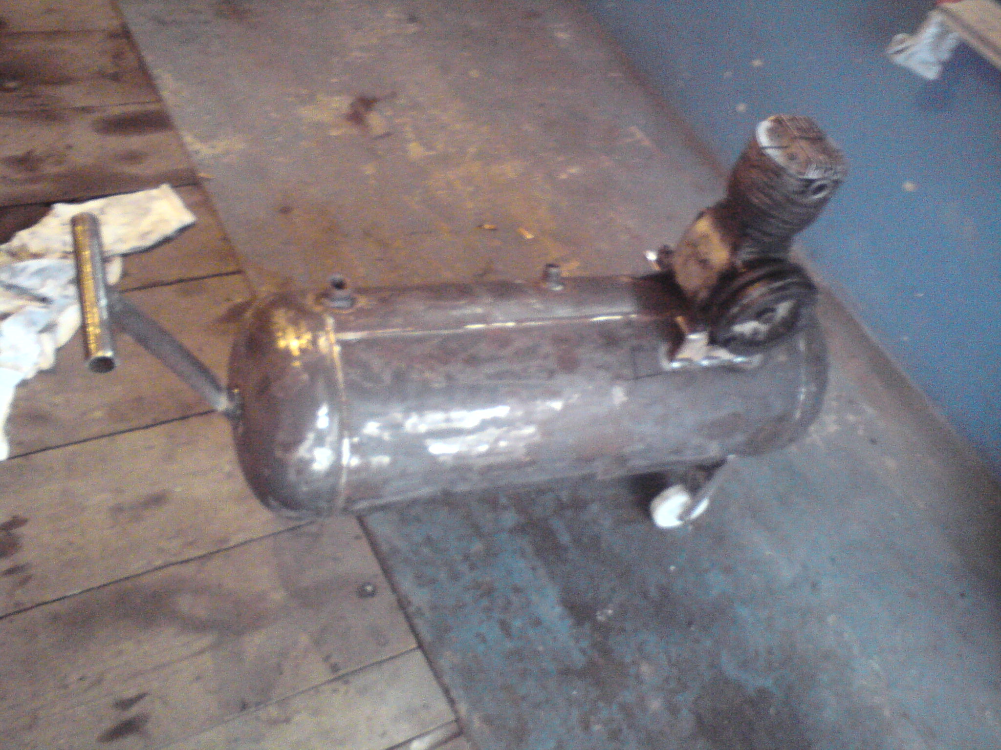

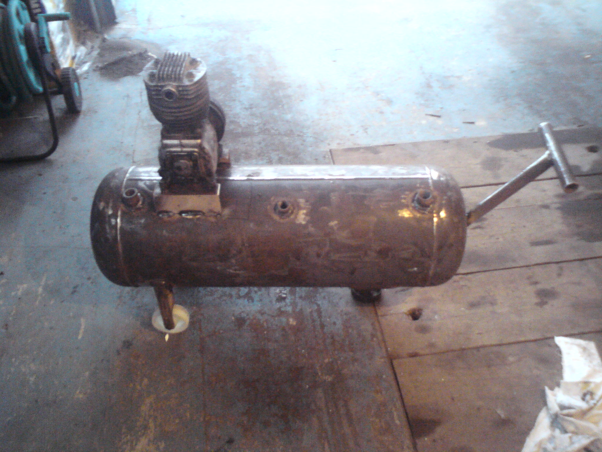

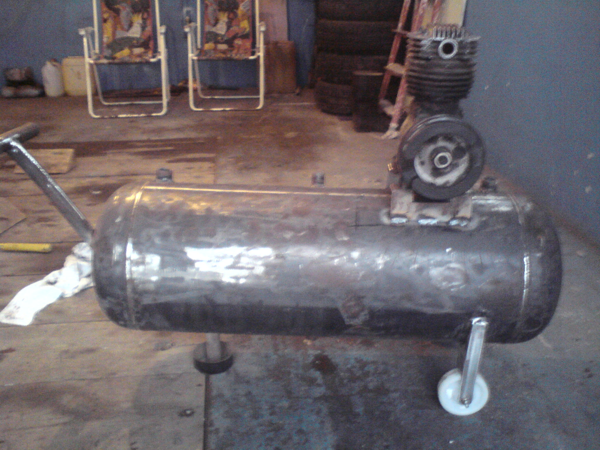

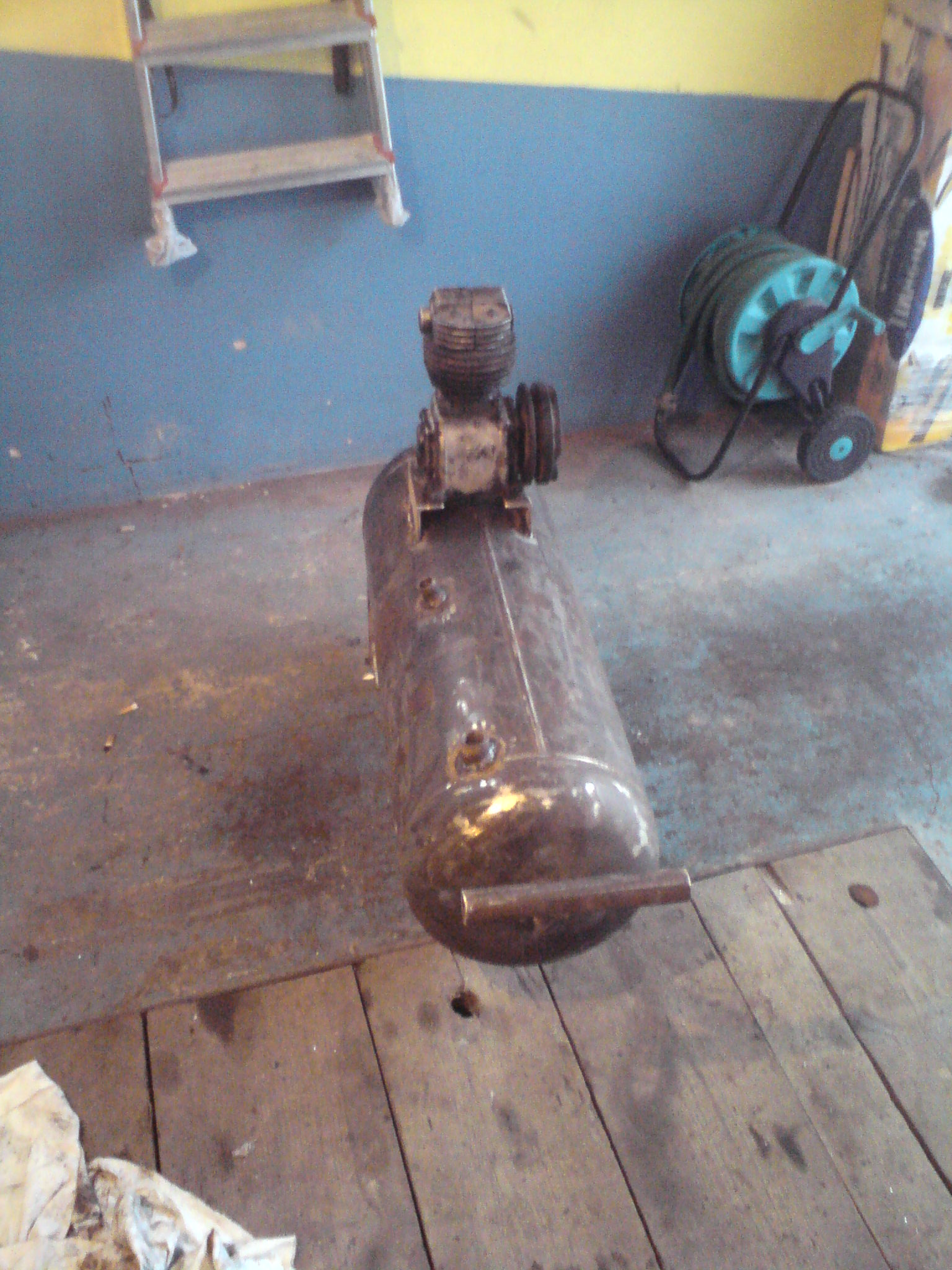

    Budowa prostego agregatu sprężarkowego :
    -Olejowy kompresor tłokowy (może być od C330)
    -Wyłącznik ciśnieniowy
    -Reduktor ciśnienia
    -2 manometry - wskazanie ciśnienia w zbiorniku i ciśnienia wyjściowego po redukcji
    -silnik 1,1-2,2kW plus koła pasowe o odpowiednim przełożeniu tak aby obroty na wale sprężarki: 2850 min-1
    -Pojemność zbiornika: większa od 20 l optymalnie 40-70l Ciśnienie nominalne: 8 bar najlepiej z atestem
    - 2 koła z osią dospawane do zbiornika plus po przeciwległej stronie uchwyt do przetaczania sprężarki
    -silnik plus sprężarka na podstawie na górze zbiornika
    - odpowiednie złączki i wąż
    Co do zbiornika to taki mogę zaoferować http://www.fotosik.pl/pokaz_obrazek/8f7bb28af654968f.html
    Reszte info na PW

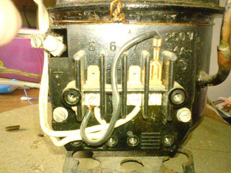

    Mam pytanie odnośnie podłączania kompresora z lodówki. Częściowo już na nie odpowiedziano.
    Mam kompresor z wyprowadzeniami jak na zdjęciach poniżej
    Budowa kompresora do malowania modeli – sprężarka Ursus C-330, dobór zbiornika, osprzęt Budowa kompresora do malowania modeli – sprężarka Ursus C-330, dobór zbiornika, osprzęt
    Dwa białe kable to sieć 220V. Uziemienia jeszcze nie ma. W tej chwili to działa, ale jak widać pin "rozruchowy" podpięty jest na stałe a tak chyba nie powinno być. Agregat dostałem i służył do pompowania kół w samochodzie. Ja chcę go przerobić na kompresor do aerografu. Wydajność takiego kompresorka to niby 8 bar (na plakietce jest napisane TEST 10bar).
    Pytania:
    1. Jak prawidłowo podpiąć ten kompresor, czy do rozruchu będę potrzebował specjalnego włącznika ?
    2. Jak dowiedzieć się czy w tym kompresorku nie brakuje oleju ?
