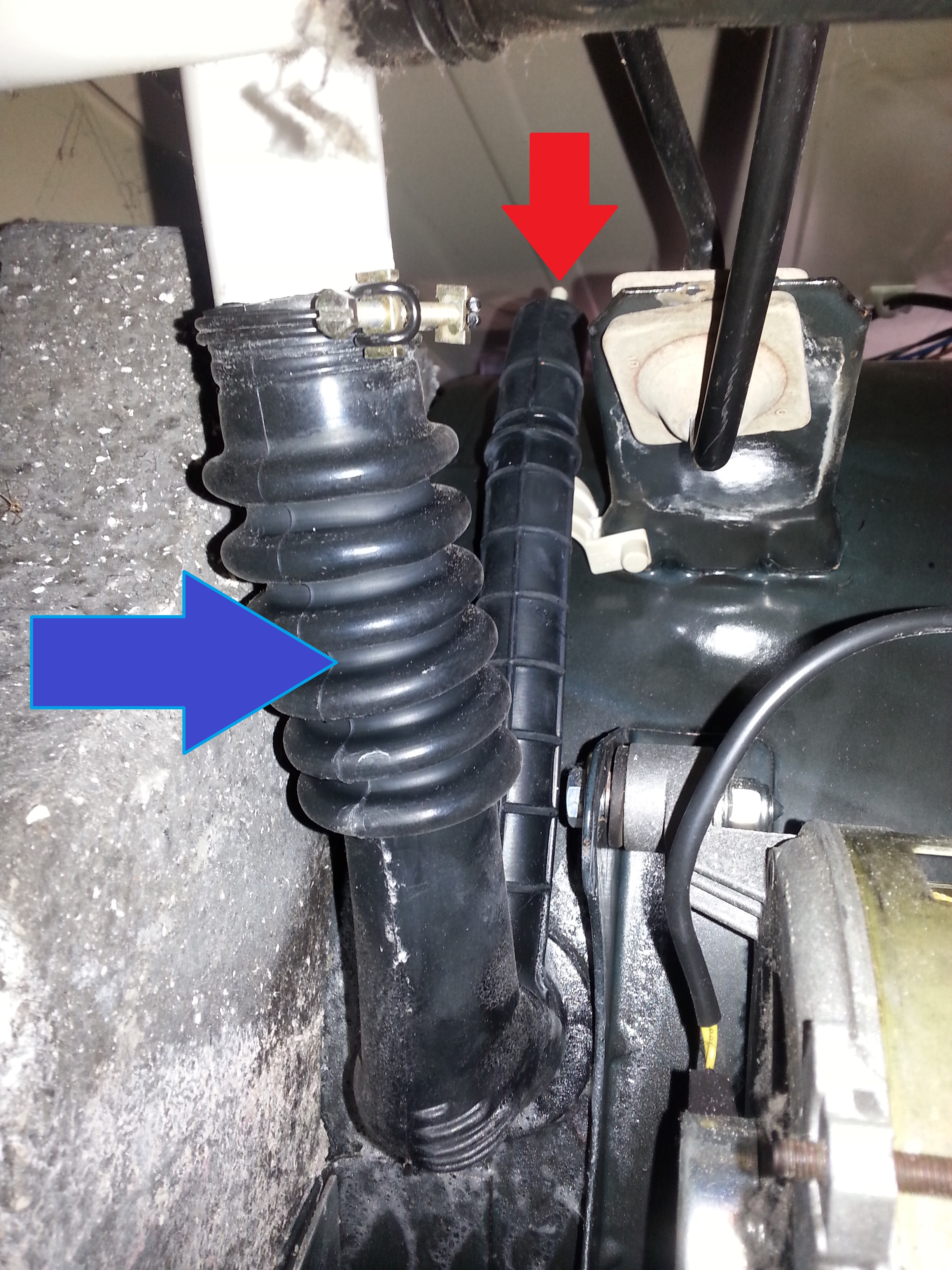

    Po tym uruchomieniu gdy nalała wodę, grzałka grzała, grzała cały czas ale pranie nie ruszało ( może za krótko czekałem ok 10 min ) wylałem wodę i dostałem się od dołu do rurek.
    Ardo WD1000-Nie grzeje, nie nalewa wody, zatrzymuje się w połowie programu
    Niebieska strzałka - rura gruba drożna
    Czerwona strzałka - tu idzie mała rurka ( od hydrostatu ) na to białe do czarnej mniejszej rurki i dmuchając w rurkę do hydrostatu mam tak :
    lekkie dmuchnięcie: pstryk
    średnie dmuchnięcie: pstryk dalszy, kolejny
    mocne dmuchnięcie ( przytrzymanie ciśnienia ) : pstryk
    Dmuchając w tą rurkę grubszą w biały element (czerwona strzałka) było zatkane, jakos podmuchałem w obie strony i przepchałem jakieś paprochy. Czyszczenie chyba tak tylko może wyglądać bo całej rury grubej chyba się zdjąć nie da (wejście rury w bęben).
    Odpaliłem pralkę normalnie nie dmuchając w małą rurkę jak prosiłeś i nalała ładnie mało wody, teraz grzeje, czekam na dalszy rozwój sprawy. Styki przełączają na pewno na ostatnimi pstryknięciu. Reszty nie sprawdzałem (nie wiem, które z którymi mają zwierać).
    Czekałem 40 min nic sie nie nagrzało i nic sie nie prało. Dmuchnąłem w rurkę i z ciśnieniem w niej doczepiłem ją do hydrostatu - miałem nalaną wodę to jej nie dolał bo myślał ze już woda jest.
    Grzałka gdy się załączy to ma na sobie cały czas 230V. Po włączeniu grzałka trochę posyczy i cisza i tu jest ogólny STOP działania. Pewnie jest zawalona kamieniem mam b. złą wodę, którą widać od strony kabli, cieknie ruda :)
    Wymontować grzałkę?
