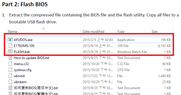

    Pomógł: 25
    Ocena: 109
    Nie poziomu biosu tylko najlepiej z pendriva pod dosem
    Kolega ostatnio robił update z poziomu biosu i jakieś jaja mu wyszły Ja robię z pendriva lub programatorem Robiłem kiedyś z pod windowsa ale nie jest to bezpieczna metoda
    Jak masz samobootującego pendriva to mogę przygotować zawartość do niego

    Prosiłbym bardzo jeżeli to nie problem oczywiście, nie za bardzo chce mi się wyciągać płytę i wylutowywać kość.

    update.rar (2.91 MB)Musisz być zalogowany, aby pobrać ten załącznik.
    Te trzy pliki wrzuć luzem na pendriva Odpal z niego laptopa i w linii poleceń wpisz update i kliknij enter
    W miedzy czasie módl się żeby prądu nie zabrakło bo na prawdę będziesz płytę wyciągał ;)
    Jak będziesz miał bląd flashowania związany z "non critical block" to w pliku .bat usuń /k i ponownie próbuj

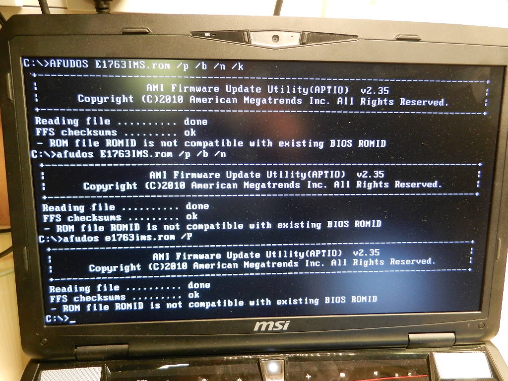

    Zrobiłem bootowalnego pendraka z dosem odpaliłem kompa z niego wpisuje "update" coś robi i wywala coś takiego
    "ROM file ROMID is not compatibile with existing BIOS ROMID" ??

    Ocena: 109
    Krzyczy bo mu id nie pasuje coś
    Ja to jak wgrywam to "na siłę" albo programatorem i musi się wgrać

    czyli użyc parametru /P
  • #24 16320515
    andrzejz78
    Poziom 19  
    Posty: 1010
    Pomógł: 25
    Ocena: 109
    A nie "f" -force? Zresztą to zależy od wersji programu
    Ja używam z tego co pamiętam /p /b /n /k
  • #25 16320525
    spioh1
    Posty: 1049
    Ocena: 63
    wszystkie parametry razem ?
    Nie ma parametru "f"

    Czyli
    Update /p /b /n tak ?

    Poszukaj przełącznika od nie sprawdzania id czy coś w tym stylu
    Miałem identyczny przypadek tylko nie pamiętam jak sobie poradziłem Dziwne tylko że mu id nie pasuje Twój laptop to gt60 czy gt70?
  • #29 16320644
    spioh1
    Posty: 1049
    Ocena: 63
    /x jest żeby nie sprawdzało ROMID ale też nie działa
    poszło musi być
    update /x /p /b /n /k "x" musi byc na początku
    Niestety nadal wentyluje a na dodatek nie ładuje systemu. CZy coś w biosie jeszcze trzeba przestawić \/

    Już wiem co zrobić pisałeś o tym wyżej dziękuje wszystko działa temat do zamknięcia
