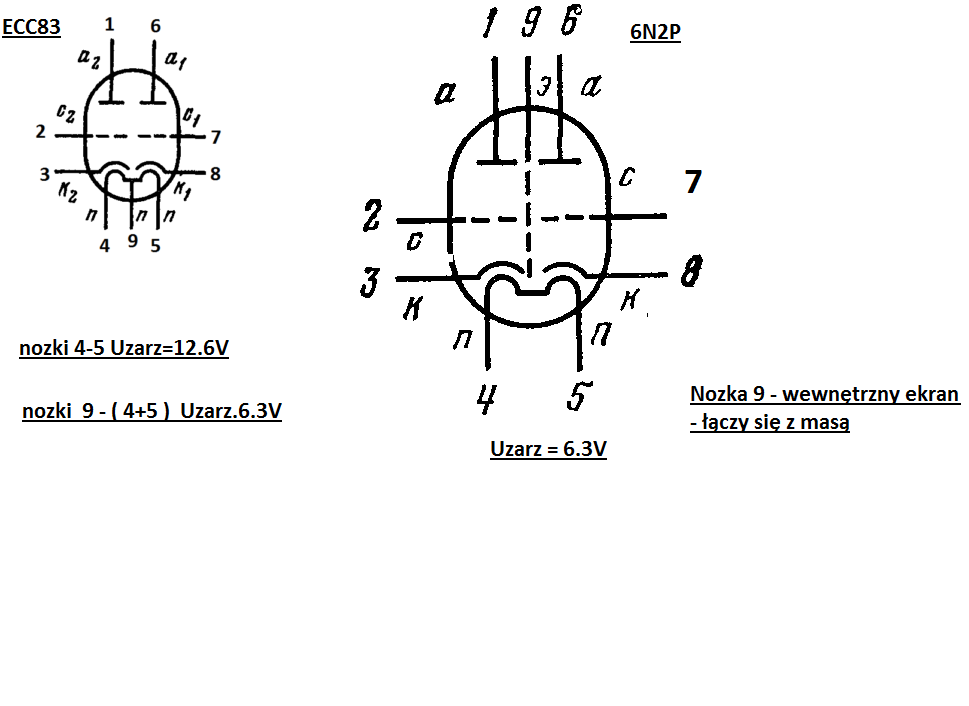

Posiadam wzmacniacz Mingda MC34-PL i ostatnio kupiłem 2 rosyjskie lampy 6N2P.
Oryginalnie we wzmacniaczu jest 4 x EL34, 2 x 12AX7 i 2 x 12AU7.
Chciałem kupić przejściówki z 6N2P do 12AX7, ale na aukcji jest podane że adapter działa dla prądu żarzenia 6,3V i jeśli w moim wzmacniaczu prąd żarzenia wynosi 12,6V to zniszczeniu ulegnie transformator. Schematu od wzmacniacza nie udało mi się odnaleźć.
Problem w tym że kompletnie się na tym nie znam i potrzebuję prostych odpowiedzi.
Sprawdzałem w internecie jaki prąd żarzenia mają lampy 12AX7, ale pojawiają się obie te wartości i ostatecznie nie znajduję odpowiedzi.
- Czy mogę założyć że w moim wzmacniaczu prąd żarzenia wynosi 6,3V?
- Jeśli nie jest to oczywiste i prąd może być taki lub taki to jak to zweryfikować?
