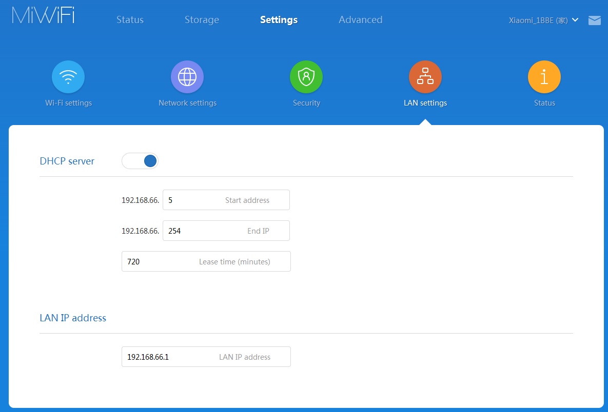

    OneLazyBastard
    Posty: 25
    Nie przypisywałem tych adresów ręcznie. To Funbox takie przydzielił. I w Xiaomi i w D-linku ustawiłem, tak jak powiedziałeś, kolejno: 192.168.66.1 i 192.168.55.1. Screen z Xiaomi:
    Funbox 2.0 + dwa routery - Lagi przy otwieraniu stron, bufforowaniu, itd.
    Chyba, że miałem przypisać IP statyczne routera, a nie Lan IP, o, tutaj:
  • #28 16276676
    bogiebog
    Posty: 24793
    Pomógł: 2569
    Ocena: 1530
