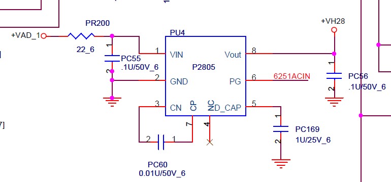

    PQ48 nie uruchomi się jeśli nie masz (+VH28),
    -czyli na PR177 masz +28V
    - pomierz PU4 (wymiana) i zmierz PR200 (zazwyczaj ma zawyżoną wart.)
    pin.1 VAD_1 19V
    pin.8 VH28?

    Witam. Przepraszam za brak odpowiedzi, ale byłem na dłuższym wyjeździe. Na PQ48 G(1)-25V, S(3) -0V i zwarcie do masy, D(4) - 19V.
    Na PU4 :
    1-18,5v
    2-0
    3-0
    4-0
    5-9v
    6-2v
    7-18v
    8-27,5v
