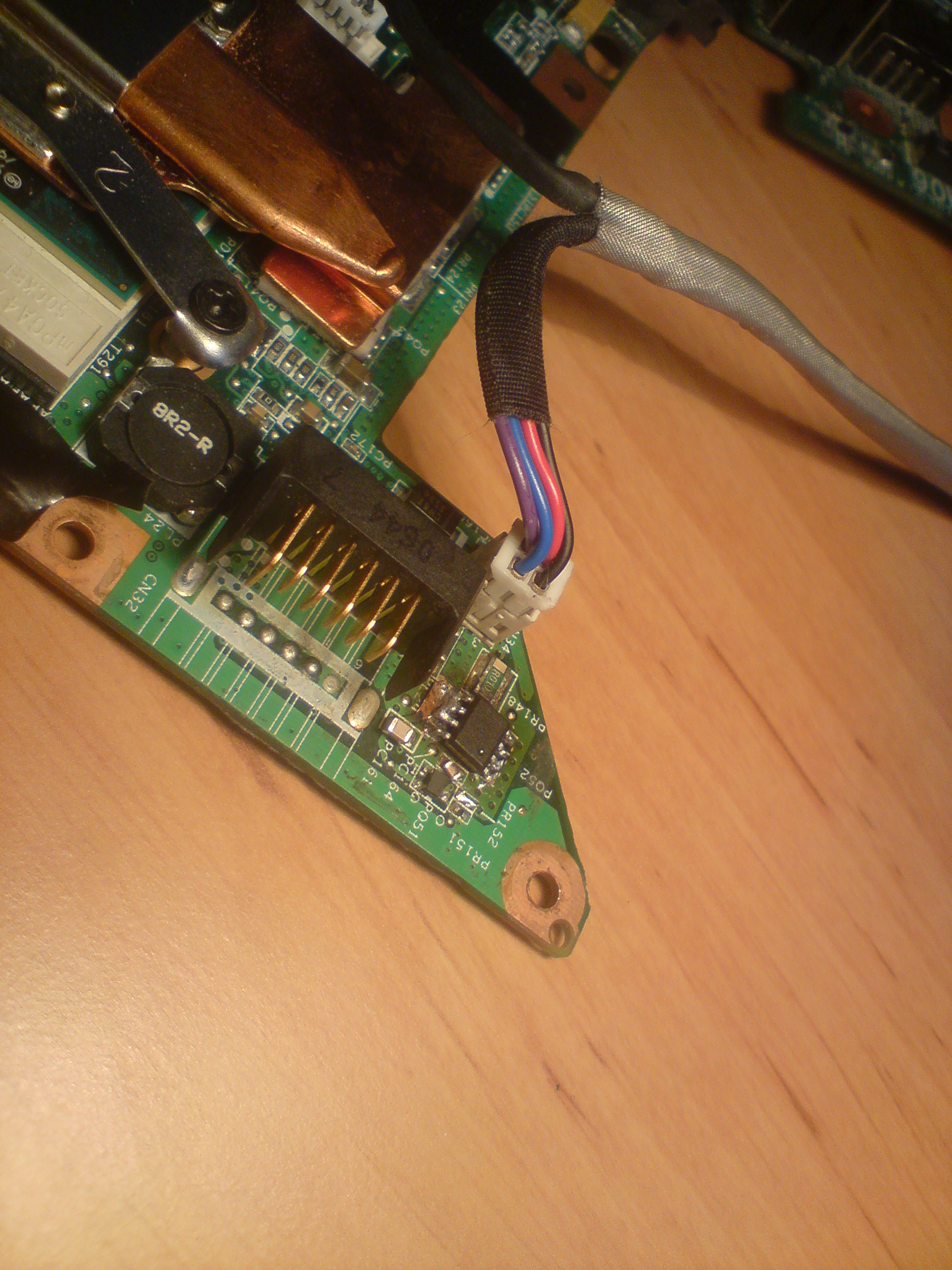

    Witam Wszystkich!!
    HP Pavillon Dv6000
    Płyta główna : 434722-001
    Usterka: Spalony mosfet PQ52.
    Wymiana na FDS6679AZ (chyba orginalny)
    Po podłączeniu do zasilania Dioda od zasilania mignie na 5ms poczym zaczyna grzać się mosfet. Podłączyłem jedynie na chwilkę aby zobaczyć czy się będzie grzał.
    Grzeje się i to bardzo mocno. Proszę mnie pokierować odnośnie naprawy tej płyty głównej będę bardzo wdzięczny.
    HP Pavilion DV6000 - Grzanie się mosfetu PQ52 po wymianie na FDS6679AZ
    http://pdf1.alldatasheet.com/datasheet-pdf/view/135588/FAIRCHILD/FDS6679AZ.html
    P.S Czy po podłączeniu miernika(piszczka) do G i S powinno piszczeć?
    Bo tak właśnie jest. Tam są diody schottkyego...

    Czym Ty to lutowałeś?

    Zwarcie w laminacie pod tranzystorem lub gdzieś dalej w gałęzi 19v.
    Jeżeli żadna cewka przetwornicy nie jest zwarta do masy to winowajcą najczęściej jest jeden z wielu kondensatorów ceramicznych w gałęzi 19v

    Mam pytanie jak odszukać specyfikację tranzystora smd 15?
    czy to jest to? :
    15
    DTA124EUA SC70
    pnp dtr 30V 50mA 22k+22k
