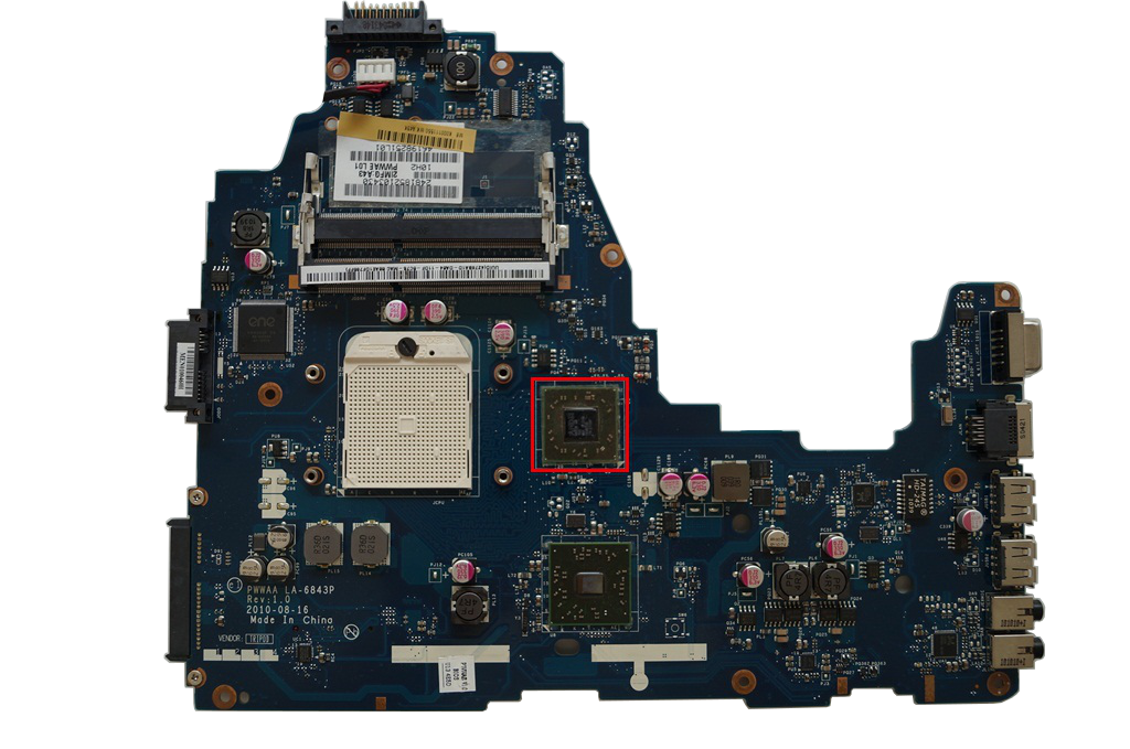

    • Laptop Toshiba C650 nie działa - Laptop nie wlacza się po czyszczeniu IMG_0753.PNG (1.06 MB) Musisz być zalogowany, aby pobrać ten załącznik.
  • #16 16282166
    E8600
    Poziom 41  
    Posty: 9010
    Pomógł: 530
    Ocena: 2532
    Taką masz płytę jak wyżej bo ja widziałem taką Laptop Toshiba C650 nie działa - Laptop nie wlacza się po czyszczeniu
    Tutaj wygląda na lutowane a na tej co podesłałeś to jest rozpinane.
    Procesor ruszałeś? Dobrze zapiąłeś w gnieździe?
  • #18 16282181
    Gahsue06
    Poziom 7  
    Posty: 11
    Mam taka płytę jak wysłałem na zdjęciu, to gniazdko jest z boku... Procesor ruszałem, w gniazda dobrze jest zapięty :/
    Moja płyta:
    • Laptop Toshiba C650 nie działa - Laptop nie wlacza się po czyszczeniu IMG_0754.PNG (661.99 KB) Musisz być zalogowany, aby pobrać ten załącznik.
  • #19 16282234
    g107r
    Poziom 41  
    Posty: 5290
    Pomógł: 811
    Ocena: 995
    Wiesz jak zresetować BIOS ? Może to coś z tym. https://www.ifixit.com/Guide/Toshiba+Satellite+C660+CMOS+-+BIOS+Battery+Replacement/22963
    A to jak tam wejść, z translatora...
    # 1 Naciśnij F2 i przytrzymaj (naciśnij F2, zanim przycisk zasilania naciśnięciu)
    # 2 Następnie wcisnąć Przycisk włączania
    # 3 shuld się ekran Logo "Toshiba wiodącym Inovation" (obecnie można relese F2)
    # 4 stop trzymając przycisk F2
    nr 5 Folow dobre instrukcje znać w lewym dolnym rogu :)
    To kabel od wtyczki zasilacza ? 3 przewody, to być może dwa muszą się łączyć, lub na odwrót, w domyśle czarne w gniazdku, ale że to trochę głupie. to z tą sugestią poczekałbym na tych co tu naprawiają laptopy, a nie udało już się im podobna operacja.
    Za przewody nie ciągnąłeś ? mając miernik mógłbyś przedzwonić przejścia wtyczka-wtyczka, i czy nie naderwałeś gniazda na płycie jak opornie szło.
    Wtyczka od matrycy ? Tu już nie pamiętam, ale wcześniejszy mój laptop chyba miał problem jak przerwały się przewody do matrycy. Głowy nie dam czy startował, czy tylko nie podświetlał.
    Podświetl matrycę z boku, może jednak coś się tam "wyświetla".
    Więcej pomysłów nie mam...
