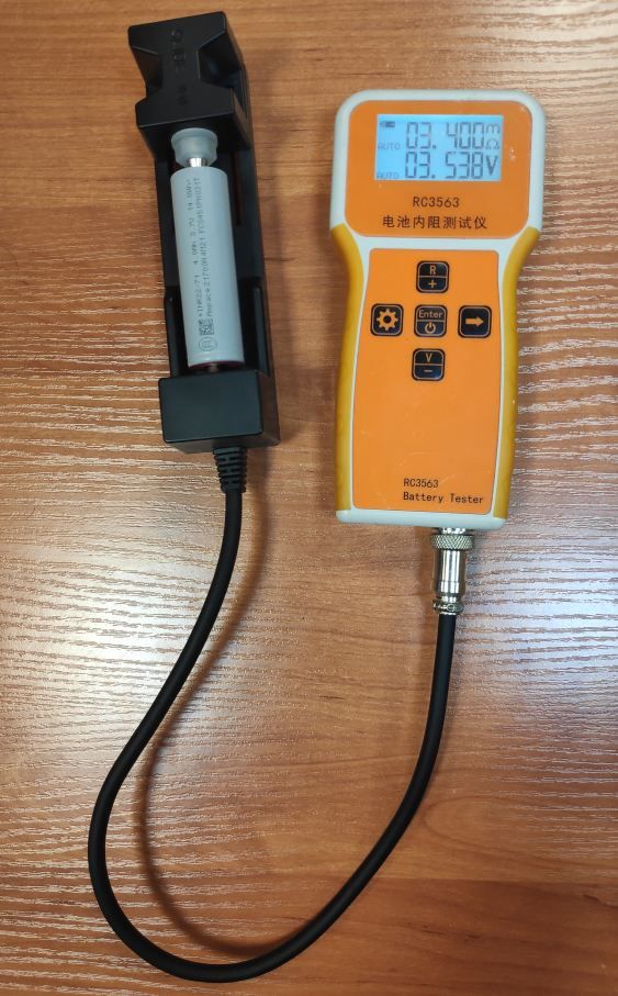

    W końcu ktoś podsumował jakość akumulatorów do chińskich narzędzi. Jedyna moja uwaga do filmu to, że symbol pojemności na ogniwie wcale nie musi pokrywać się z prawdą. Ładowarka dodawana gratis ma realnie 0,5-0,6 A, dlatego tak długo ładuje te "gratisowe" akumulatory, a nie dlatego, że akumulator ma dużą pojemność, natomiast same ogniwa mają rezystancję nawet ponad 100 mΩ, czyli bardzo kiepsko (praktycznie są odpadem niebezpiecznym, na które Chińczyk znalazł skuteczny sposób utylizacji). Zdjęcia zapożyczone z serwisu. pepper.pl
    Miernik LCR pokazujący napięcie i rezystancję obok rozebranego akumulatora z elektroniką

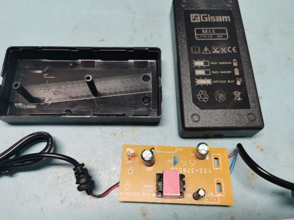

    Rozebrana ładowarka Gisam z widoczną płytką elektroniczną i obudową.

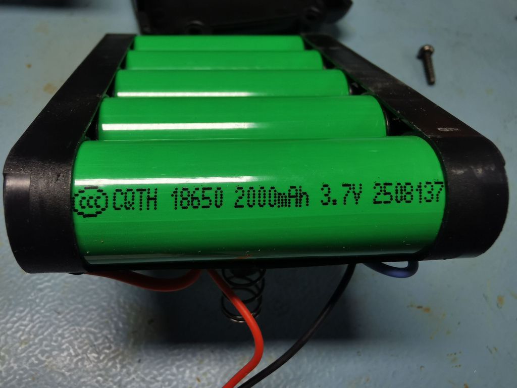

    Zbliżenie na zielone ogniwa COTTH 18650 2000mAh 3.7V zamontowane w plastikowej ramce

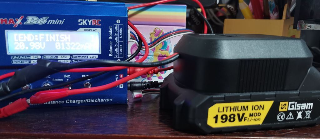

    Ładowarka modelarska SkyRC B6 mini ładuje akumulator Gisam 19.8V Li-Ion, widoczny wynik ładowania
    Ładowarka modelarska na zdjęciu pokazuje wynik z procesu ładowania, czyli przy rozładowaniu wyjdzie zapewne poniżej 1000 mA. Wnętrze ładowarki tłumaczy, dlaczego jest ona taka lekka, dodam jedynie, że jest ona niebezpieczna, bowiem zostawiona na długi czas z baterią po wymianie ogniw potrafiła naładować powyżej napięcia maksymalnego 4,2 V na ogniwo (na zielonej lampce dalej podbija napięcie małym prądem, sam się o tym przekonałem). Sama płytka BMS raczej działa prawidłowo po wymianie ogniw na wysokoprądowe, ale warto wymienić również na grubsze przewody do plusa i minusa. Zastosowanie mocniejszej ładowarki do mniejszego akumulatora może, ale nie musi, wymagać wymiany diody przy porcie ładowania, bowiem Chińczyk lubi lutować to, co ma i może się zdarzyć, że wlutował tylko jedną diodę 1,5 A w ramach oszczędności.

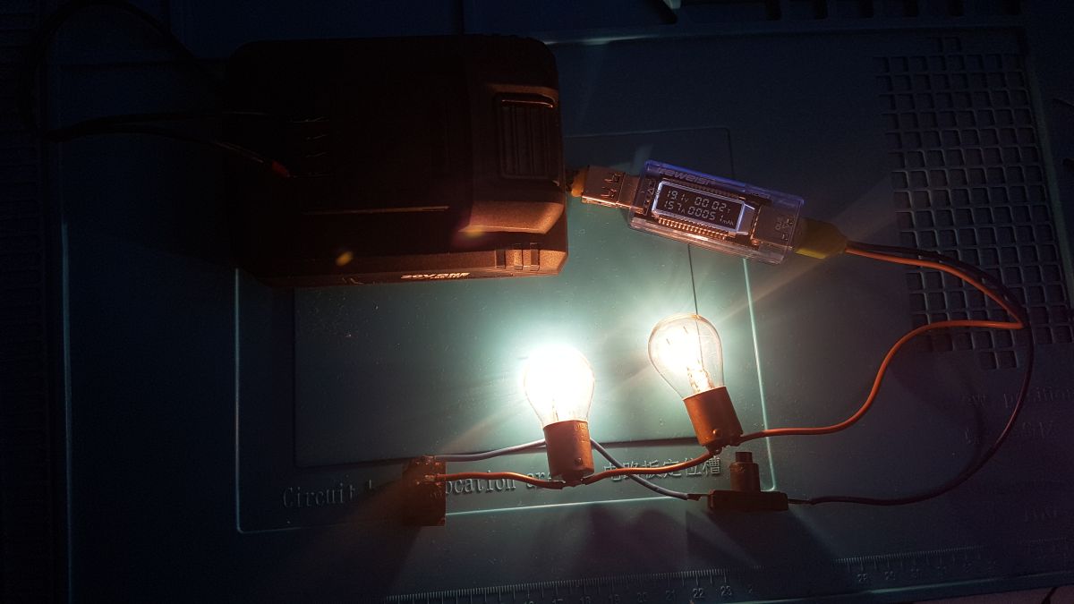

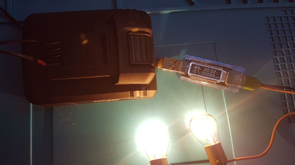

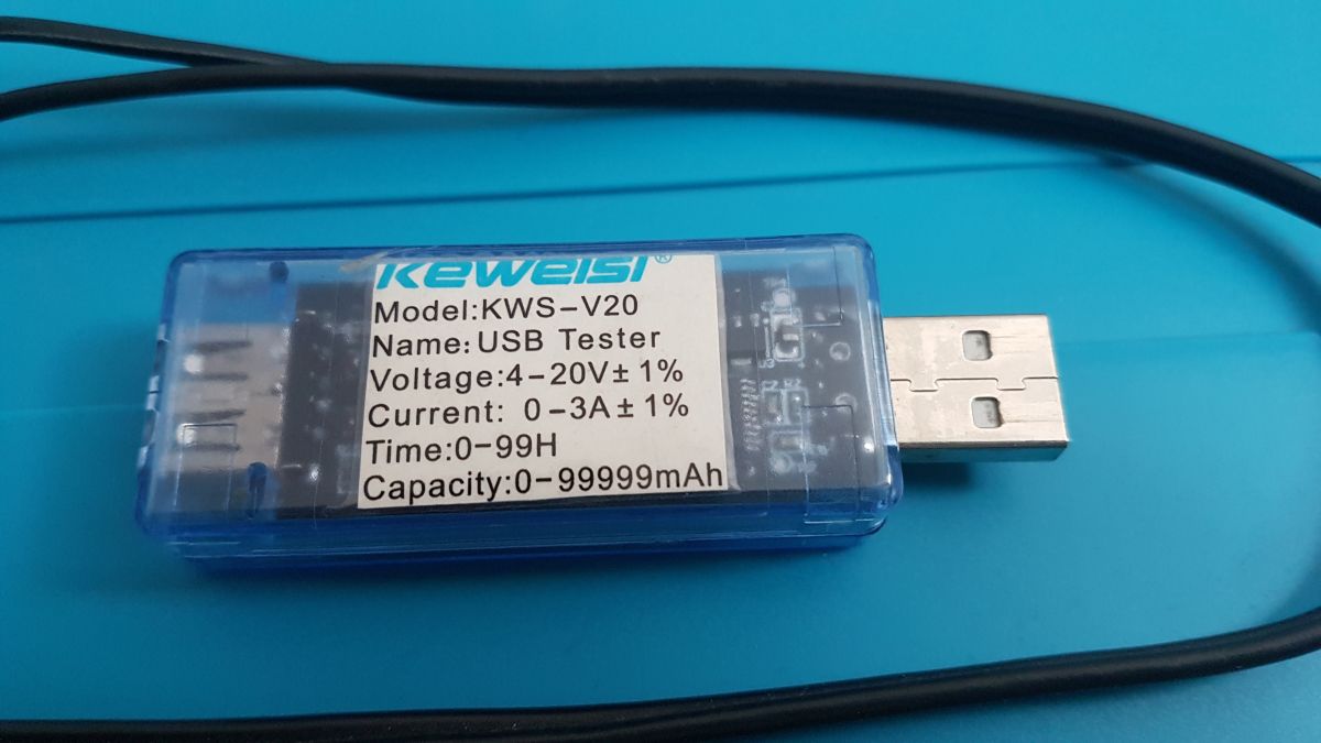

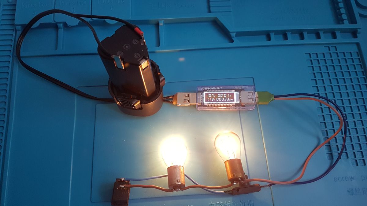

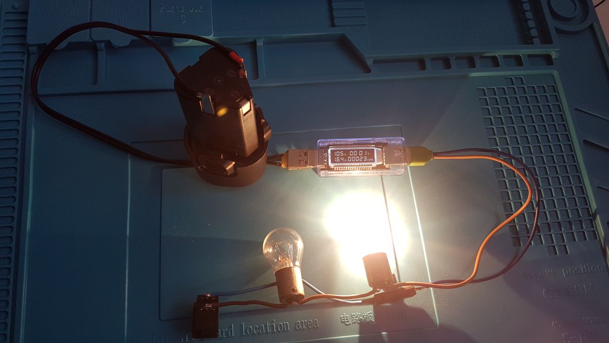

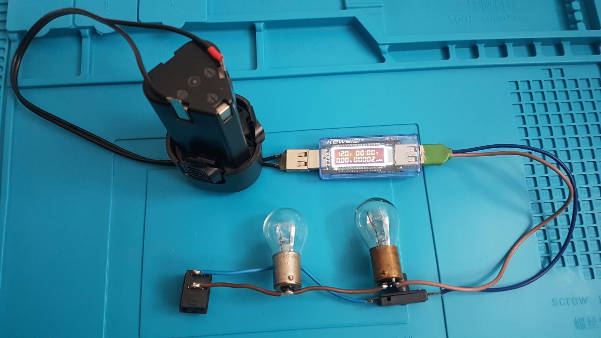

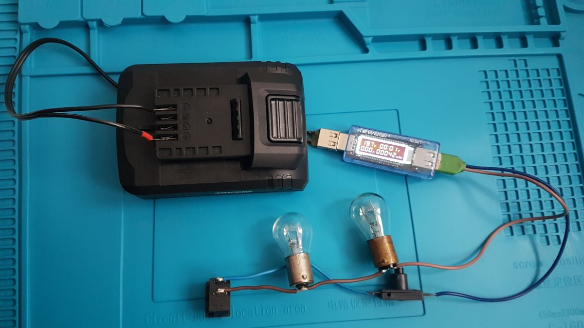

    PROSTA METODA SPRAWDZENIA POJEMNOŚCI
    W przypadku, gdy już kupiliśmy taki akumulator wątpliwej jakości, warto zmierzyć chociaż jego pojemność. Zakup specjalistycznego, drogiego sztucznego obciążenia mija się z celem. Oczywiście możemy oszacować pojemność, podłączając jakieś obciążenie i mierząc czas, ale wymaga to naszej uwagi, znajomości prawa Ohma oraz trochę matematyki. Jako że człowiek jest leniwy i woli poświęcić czas na inne rzeczy, przydałoby się coś, jakieś "liczydło". Większość z nas posiada już liczydło w postaci testera USB, a obciążenie w postaci dwóch żarówek samochodowych, w moim przypadku 12 V/21 W. Oczywiście możemy użyć obciążenia większej mocy, jak chociażby żarówek 60 W, ale należy pamiętać, by tester USB miał odpowiedni zakres pomiaru prądu do zastosowanego obciążenia. Z szpargałów z odzysku lutujemy 2 żarówki w szeregu z wtykiem USB. W moim przypadku dodałem jeszcze 2 przełączniki: jeden w szeregu z żarówkami, drugi jest równolegle do jednej z żarówek. Pozwala to testować zarówno akumulatory 12 V, jak i te 21 V. Mój tester to stary model, niby pomiar do 20 V, ale sprawdzone w boju 21 V krzywdy mu nie robi. Zdaję sobie sprawę, że nowsze modele testerów USB potrafią mierzyć prąd nawet 10-15 A, ale uczulam, gniazda USB mogą tego nie wytrzymać. Oczywiście im wyższy prąd pomiaru w przypadku akumulatorów elektronarzędzi, tym lepiej, ale osobiście bym nie przekraczał 3-4 A i pamiętał, by użyć odpowiednio grubych przewodów. Pozostaje nam jeszcze wykonać gniazdo USB z wyraźnie oznaczoną biegunowością konektorów wpinanych do akumulatora (u mnie czerwona koszulka na przewodzie oznacza +).
    Najważniejsze, by nie zamienić polaryzacji wpinanych konektorów do akumulatora, także zanim podłączymy tester, warto sprawdzić kilkukrotnie, by go nie uszkodzić (może to oczywiste, ale łączymy + do +, natomiast - do -). Kolejną ważną rzeczą jest, by użyty tester miał pamięć pomiaru po zaniku napięcia, by pomiar się skasował. Tą metodą testujemy w pełni naładowany akumulator, ważne, by był on wyposażony w zabezpieczenie w postaci wbudowanego układu BMS z ochroną przed nadmiernym rozładowaniem (np. starsze akumulatory Parkside go nie mają).
    Na poniższych zdjęciach przedstawiam moje druciarskie wykonanie oraz działanie na dwóch akumulatorach o różnym napięci. Nie sugerujcie się pojemnością (mAh) gdyż nie robiłem pełnego testu pojemności na potrzeby wykonania zdjęć.
    Prosty tester: dwie żarówki, przełączniki, przewody i miernik USB na niebieskiej macie Tester USB Keweisi KWS‑V20 w przezroczystej obudowie na niebieskim tle Improwizowany tester pojemności: akumulator, miernik USB i dwie żarówki samochodowe na niebieskiej macie Akumulator narzędziowy, tester USB z wyświetlaczem i żarówka jako obciążenie na niebieskiej macie Akumulator elektronarzędzia z testerem USB i dwiema świecącymi żarówkami na niebieskiej macie Akumulator narzędziowy podłączony do testera USB i dwóch żarówek na niebieskiej macie Tester USB z wyświetlaczem i dwie świecące żarówki podłączone przewodami na macie roboczej Tester USB z wyświetlaczem podłączony do czarnego akumulatora; poniżej świecą dwie żarówki
    Szczerze wątpię. O nieprzeładowanie baterii dba BMS, który odcina prąd ładowania do konkretnego ogniwa po osiągnięciu napięcia maksymalnego.
    Ja tylko napisałem, co mnie spotkało, wymienione ogniwa po czym czas ładowania wzrósł drastycznie w rezultacie zapomniałem, a gdy sobie przypomniałem świeci się kontrolka zielona, odłączam, ale sprawdzę napięcie, a tam prawie 22 V, myślę - miernik mnie oszukuje, sprawdzam drugim - tyle samo, po otworzeniu akumulatora na ogniwach ponad 4,3 V. Na szczęście nie wywaliło zabezpieczeń CID. To co dostajemy gratis jest zwykłym zasilaczem, który jedynie zmienia kolor kontrolki gdy spadnie prąd ładowania (brak całkowitego odcięcia prądu ładowania jak ma to miejsce w ładowarkach). Po zaadaptowaniu ładowarki w postaci przewodu z pasującym wtykiem nie było incydentu z przeładowaniem. Ogniw co włożył chińczyk nie dało by się przeładować tą atrapą za sprawą wysokiej rezystancji wewnętrznej, ale nowe ogniwa już tak. Czy BMS powinien odłączyć - tak, ale możliwe, że występują też BMS z wyższym napięciem odcięcia 4,35 V, a chińczyk wkłada co mu zalega.

    Po zmianie tego lekkiego zasilacza na ładowarkę przeładowanie nie występuje na tym samym układzie BMS.
    >>21817997
    Jeśli chodzi o inne napięcie, to również nie jest prawdą, bowiem od dawna występują Li-Ion o napięciu 4,35 V.
    Co do błędów zapewne chodzi co jest ładowarką, a co tylko zasilaczem, ale tego bez otwarcia obudowy i inżynierii wstecznej jest trudno sprawdzić. Jak pisałem, to coś lekkie dodawane gratis jest jedynie prostym zasilaczem, którego nie polecam używać.

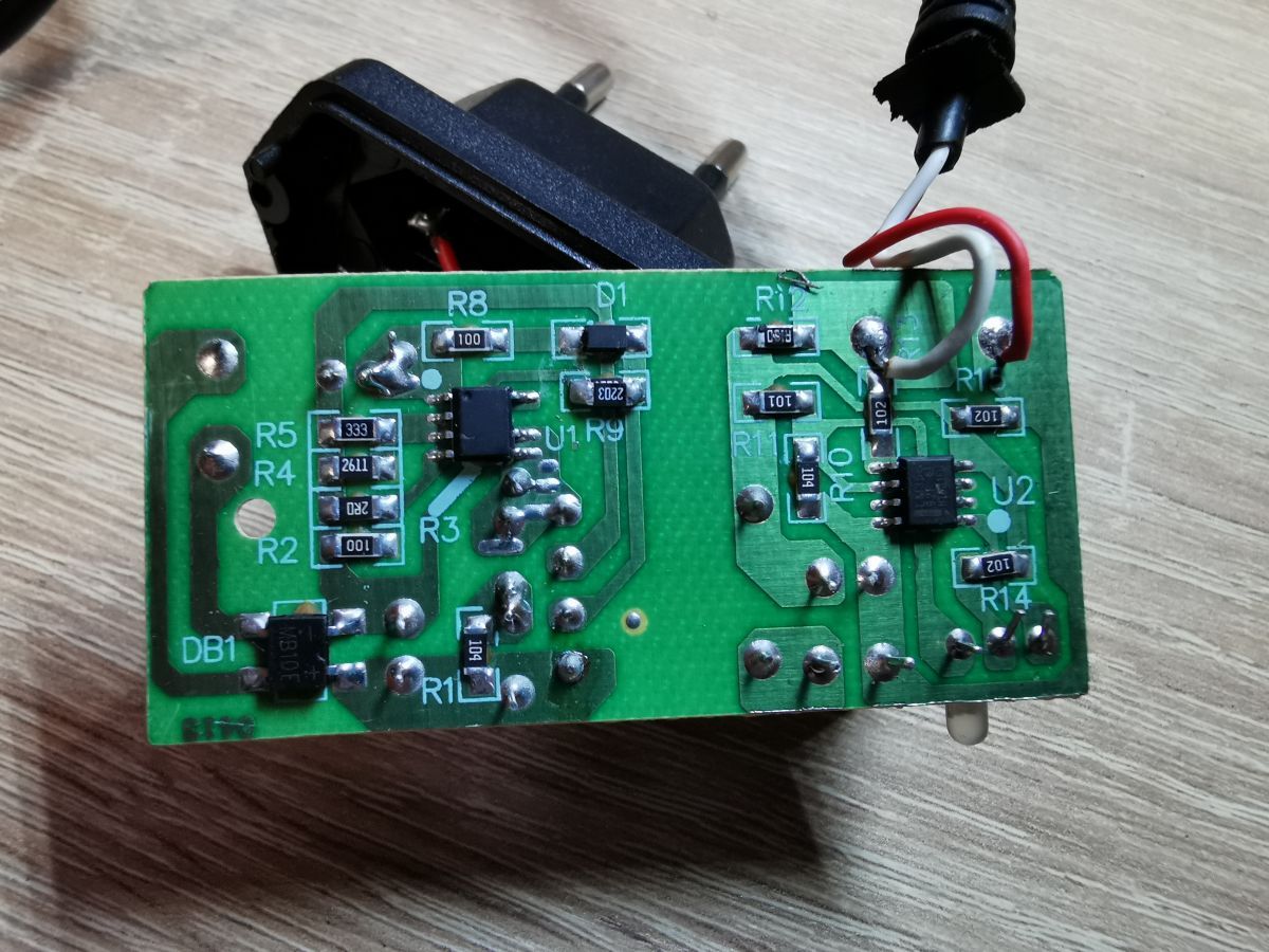

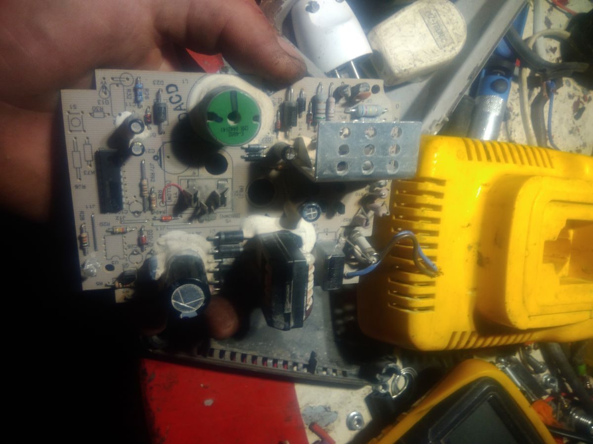

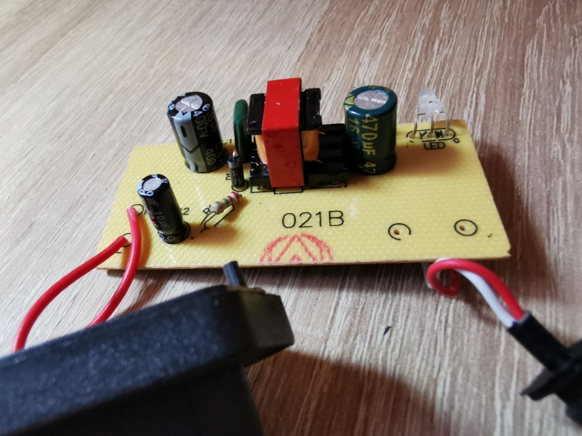

    Jak wygląda druga strona płytki? Czy przypadkiem całość sterowania nie jest w SMD i nie ma tam jakiegoś wzmacniacza operacyjnego sterującego CC/CV i transoptora? Mogę ci powiedzieć tyle, że stary DeWalt na Ni-MH w ładowarkach nie ma separacji galwanicznej i ładowane są ogniwa wyprostowanym napięciem sieciowym.
    Płytka PCB ładowarki z elementami elektronicznymi i żółtą obudową DeWalt
    Ten lekki zasilacz nie ma CC/CV, przez co bardzo długo ładuje. W wersji zasilacza 12 V nie ma transoptora, więc w 21 V też się nie spodziewam, jest jedynie "technologia kosmiczna" zmiany koloru LED, bodajże na LM358.
    Płytka PCB z elementami zasilacza, kondensatorami i diodą LED na drewnianej powierzchni Płytka PCB z elementami elektronicznymi, widoczne oznaczenia rezystorów i układów scalonych

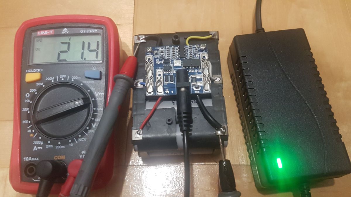

    Kilka fotek na potwierdzenie jak ten zasilacz z zestawu potrafi naładować świeży pakiet na ogniwach wysokoprądowych. Zostawiając na dłużej pewnie dobiło by do 22 V i uszkodziło ogniwa. Z inną ładowarką zaadaptowaną przewodem z odpowiednim wtykiem efektu przeładowania brak na tej płytce BMS. Co ciekawe główne przewody od BMS plus i minus miały zaledwie 0,5 mm2 (wymienione na 2 mm2).
    Jakość akumulatorów i ładowarek do chińskich narzędzi + Prosta metoda pomiaru pojemności Jakość akumulatorów i ładowarek do chińskich narzędzi + Prosta metoda pomiaru pojemności Jakość akumulatorów i ładowarek do chińskich narzędzi + Prosta metoda pomiaru pojemnościJakość akumulatorów i ładowarek do chińskich narzędzi + Prosta metoda pomiaru pojemności

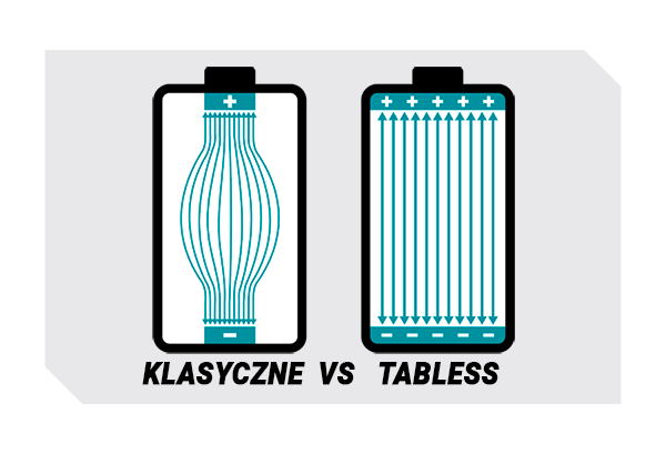

    Jak ktoś potrzebuje na prawdę dużych prądów, to są jeszcze ogniwa w technologii tabless
    Dla niewtajemniczonych jest to zwiększenie pola styku elektrod wewnątrz ogniwa z biegunami, co przekłada się na niską rezystancję i wysokie prądy.

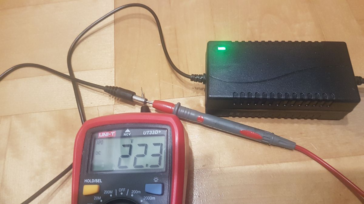

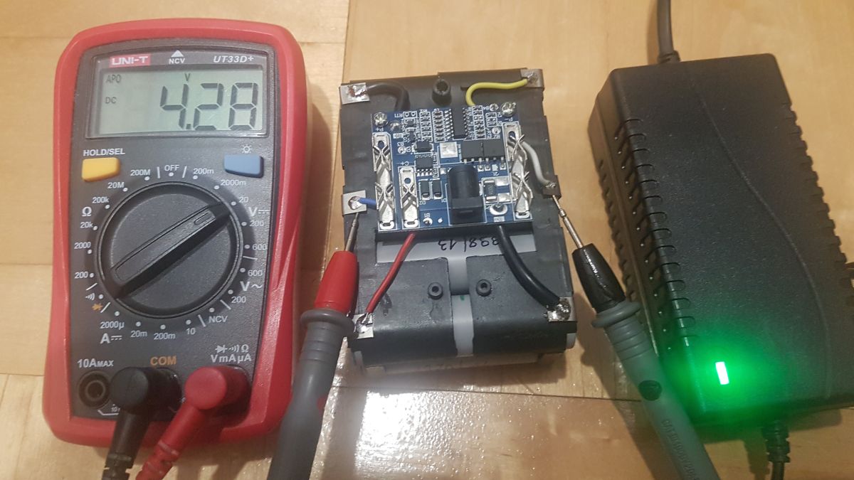

    Jeszcze odnośnie tych ładowarek, z reguły właśnie dają więcej niż 21V, bo na wejściu BMS jest dioda, która dokłada od siebie trochę spadku napięcia, a funkcję samego odcięcia realizuje taki układ jak poniższy lub jakiś inny jego odpowiednik.
    W przypadku poprawnego działania mosfet odcina wejście ładowania, zanika pobór prądu z ładowarki i dioda świeci na zielono.
    Schemat układu BMS z układem CW1053, wyprowadzeniami PACK+/PACK- i CHARGE+.
    Jeśli pakiet ładuje się do wyższego napięcia, to znaczy, że zastosowano złą wersję układu, bo jego napięcie odcięcia zależy od "literek" na końcu, tzn. jest ustalane na etapie produkcji i nie da się go zmienić.

    Ocena: 2489
    Nie sprawdzałem jakie ma oznaczenie układ ale moim zdaniem jest to kwestia zakłóceń generowanych przez ten zasilacz co powoduje nieprawidłową pracę układu oceniającego. Inna ładowarka ten sam akumulator ładuje max 20,6 V. Trzeba by podejrzeć tętnienia tego zasilacza na oscyloskopie (niestety nie posiadam).

    speedy9 napisał:
    Tyle, że próg niewiele się różni między układami:
    Czasem nie wszystkie warianty są wyszczególnione, ale takie na 4.3V na pewno istnieją, np. BM3451VJDVC-T28A (nieco inny układ z opcją balansowania).
    To da się też łatwo sprawdzić "na sucho", zamiast ogniw rezystory o tej samej wartości i zasilacz regulowany, dzięki temu można wyznaczyć progi dla ładowania jak i rozładowania.
    Pytanie ile ta ładowarka daje bez obciążenia, bo przeglądając komentarze zauważyłem, że zdarzają się takie na równe 21V, na płytce jest dioda w szeregu, więc to 20.6V miałoby sens.

    To by się zgadzało, bo druga ładowarka ma 21,2 V. A układ pewnie kiedyś sprawdzę, o ile ma symbol, bo jak mnie pamięć wzrokowa nie myli, to na niektórych był wypalony laserem.
