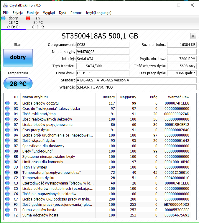

    Witam. Podczas gdy gram w DirtRally na klawiaturze gra działa w 50-60fps na wysokich, lecz gdy podłącze kierownice (Logitech formula force ex) fps'y spadają poniżej 30 nawet jeśli zmniejsze ustawienia. Dodam że dzieje się tak tylko w tej grze Dirt3 czy Project Cars działają normalnie.
    GPU: Asus GTX660 2gb directcu ii oc edition
    CPU: Intel G3258 3,2Ghz
    RAM: 8gb

    Podaj pełną i dokładną konfigurację komputera, jaki zasilacz firma/model, płyta główna, szybkość RAM itd.
    Zrób test z "HWiNFO" z opcją "Sensors-only" - bez kierownicy i z kierownicą wstaw screen`y.

    Wrzucam screeny z hwinfo ponieważ logów nie mogłem przesłać. Jeden dysk mam 500gb a drugi 1000gb.

    Ten dysk 1TB to masz na dane czy na system ?
  • #12 16286765
    Fiksar
    Poziom 7  
    Posty: 46
    Zgadza się na 500gb mam system, dirta także mam na 500, a 1tb na dane :)
