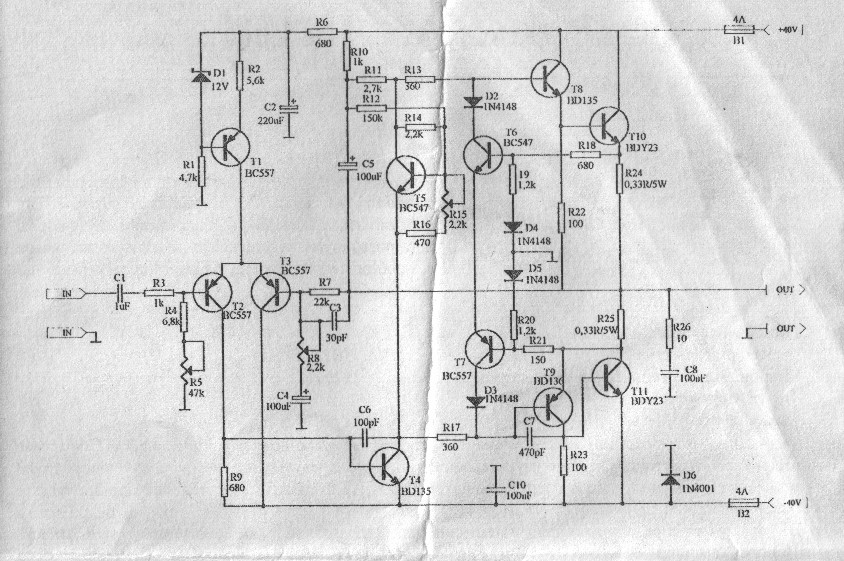

    Witam wszystkich.
    Stworzył się pomysł zbudowania jednego wzmacniacza ktory by pelnił rolę 3 osobnych wzmacniaczy, czyli coś idealnego dla zespołów na proby.
    Kombajn składałby się z 3 kanałów clean + korektory dla kazdego.
    Przedwzmacniacze to konstrukcja janka ("Piec gitarowy dla kazdego") zasilane 18V. Koncówki to Jabel J-35 (100 W mono) dla glosnikow 4Ω, dla ktorego zalecane jest aby transformator zasilający układ powinien miec moc ok. 200W i dostarczac napięcia zmiennego 2x28V.
    Mam teraz pytanie jak to wszystko zasilić ? W sklepie elektronicznym dostalem propozycję założenia transformatora 600W i do kazdego kanału założenie zasiliania osobno do koncowki i osobno do preampu.
    Czy są jakieś propozycję na inne zasilanie? Ta opcja jest dość kosztowna, bo takie trafo to ok. 150 zł + 3 zasilacze do J-35 + 3 zasilacze do preamów.
    Zakupione przeze mnie elementy to juz cała obudowa (750x120x210) i blacha alu oraz czesci potrzebne do zbudowania 1 kanalu bez elementow zasilajacych.
    Dołączam schematy koncówki jabela oraz preampu janka:
    Jabel J-35: https://tremolo.elektroda.pl/Wzmacniacze/100W-%20Jabel%20J-35.jpg
    Preamp: http://lipczyk.com/~krzysiek/elektronika/preampjanka.JPG
    Będe wdzięczny za jakies rady, sugestie. Jestem dość początkującym elektronikiem, a nawet w sumie hobbystą :)

    Spokojnie wystarczy jeden zasilacz 600W na +-40V, jeden mostek 35A albo lepiej po jednym 35A na połówkę dodatnią i ujemną, kondensatory 10 000 uF lub więcej na stronę. Niższe zasialnie uzyskasz ze stabilizatora np. lm7815/lm7915 da klasyczne +-15V, ewentualnie trochę pokombinujesz z zenerkami żeby nie spalić scalaka. Absolutnie nie ma sensu dawać osobnych zasilań, nawet w hi-fi na oba kanały stereo daje się zwykle wspólne zasilanie.
    Zastanawia mnie tylko gdzie dostaniesz głośniki gitarowe 4Ω.

    Odnosnie transformatoru jeszcze. Zatem będe mieć trafo 600VA, 2x35V AC bo takie dostane za friko. I teraz muszę dostosować wzmaczniacz pod to trafo.
    Wiec wzmacniacz będzie mieć 2 kanały tylko a nie 3 (bo sie nie zmiesci w obudowe) ale za to ten drugi bedzie mieć wejscie na gitare bassową równierz jako alternatywa.
    Dzisiaj podeślę schemat J-35 zeskanowany z zestawu z wartosciami.
    Jako głośnik kupiłem Alpharda HWC8-12MA300 (8Ω) - wiem ze to żadna rewelacja, ale jako próbnik musi wystarczyć.
    Zamieszczam schemat J-35 z wartościami. Prosze wskazówki jak go zmienic na 8Ω

    Co do kwesti pukntu nr 6 to na płytce montażowej te emitery są połączone z szyną OUT.
    W zestawie otrzymałem bezpieczniki z taką nazwą - F3.15A255 - są w porządku czy trzeba wymieniać ?
    Zgodnie z opisem T8,T9 oraz T10 i T11 powinny być wyposażone w radiatory? Czy ktoś wie jakie duże? Prosiłbym o pomoc w doborze.

    nemo07 napisał:
    wybrać jakieś osiągalne na rynku typy T4 i T8....T11 (trzeba szukać).
    Byłem w sklepie i w ramach poszukiwan tych czesci sprzedawca dal mi wielki karalog tranzystorów i zamienników...
    Czy ktoś zna może już jakieś konkretne nazwy tranzystorów które spełniały by te warunki ?
    Wymagania dla tranzystorów, które należy wymienić:
    T4 - NPN, Icmax≥100mA, Ptotmax≥5W, Ucbo≥100V. (T4 będzie tracił ca. 1W).
    T8 - NPN, Icmax≥400mA, Ptotmax≥10W, Ucbo≥100V.
    T9 - PNP, typ komplementarny do T8, dane elektryczne, jak dla T8, (T8 i T9 będzą traciły po ca. 2,5W).
    T10, T11 - NPN, Icmax≥8(10)A, Ucbo≥100V, Ptotmax≥100W. (T10, T11 będzą traciły do 35W każdy, a do 50W przy zwarciu wyjścia).

    Na T4 nada się BF457/458/459 - obojętne, te chyba nietrudno kupić.
    T8/T9 - np. BD237/BD238 lub odpowiedniki.
    T10/T11 - np. BD249C/BD250C lub odpowiedniki.
    Spróbuj następnym razem w bardziej sensownym geszefcie. :P
    Nie znam sie na tym, ale na chłopski rozum mi cos sie nie zgadza. W dostarczonej instrukcji do j-35 na wykazie czesci T4 i T8 maja te same typy tranzystorów (BD135,335,139) a T9 ma swoj (BD136,138,140).
    Teraz oryginalnie T4, T8 i T9 są w obudowie TO-126 (prostokąt). JA dostałem w sklepie T8 i T9 w obudowie T0-92 (sciety walec). Napisałeś że T9 i T8 będą traciły po ok 2.5W a T4 1W - u mnie T4 jest dużo większy niż T9 i T8 - jak założyć jakieś radiatory do nich ?Dla T4 mam mały radiator a dla pozostałych (8,9) nie mam bo nie wiem jak założyć na te obcietne walce.

    No to już chyba wiem. Jako T8 i T9 dostalem tranzystory z takim napisem - CBC238B, wiec pewnie błędne. Teraz jak bede kupować to zwrócę uwage na obudowe. Dzięki za pomoc.
