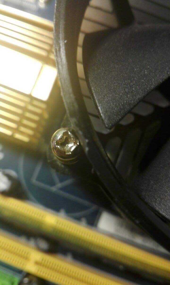

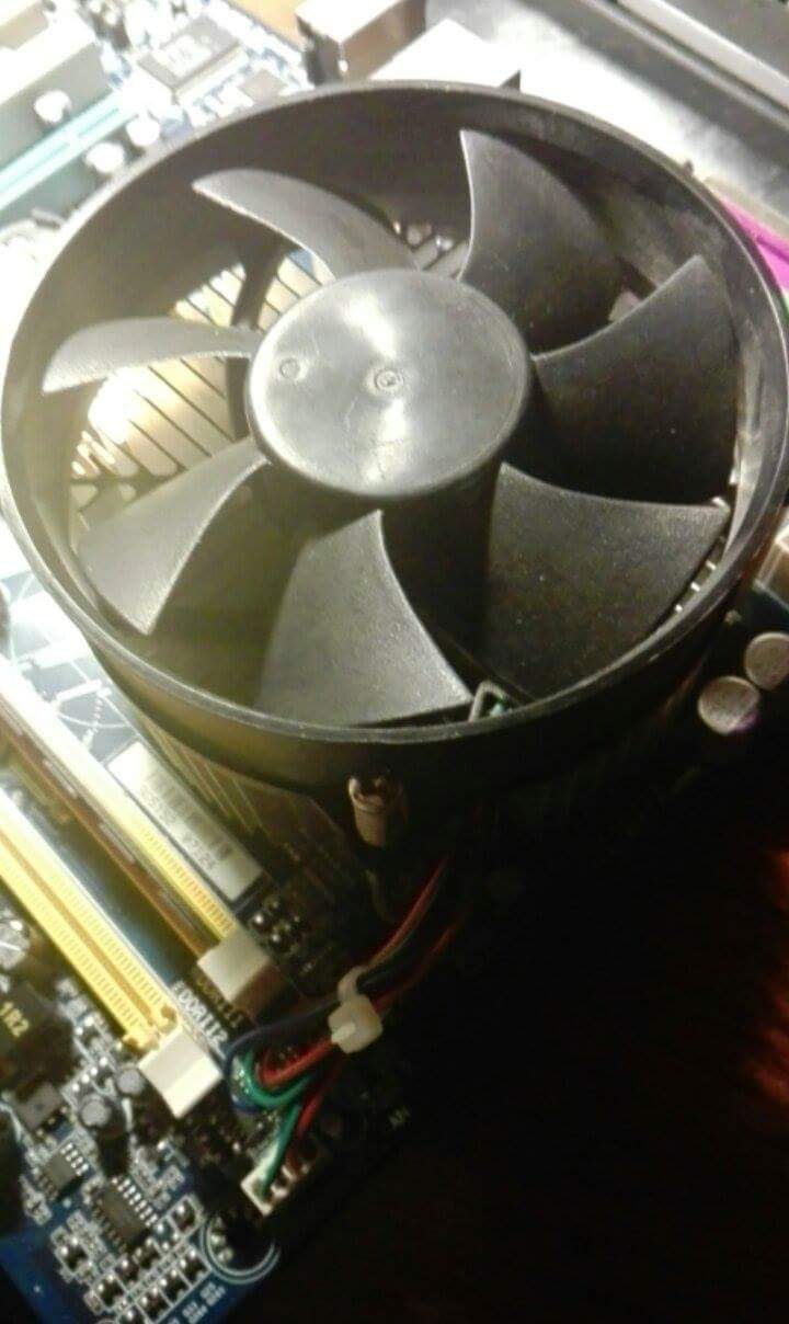

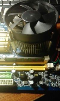

    Witam potrzebuje pomocy bo nie wiem jak zdjąć chłodzenie z procesora Intel na socket 775
    Proszę o jakieś wskazówki a najlepiej o jakiś filmik gdzie jest to dokładnie pokazanie z góry dziękuję za pomoc poniżej są zdjęcia mojego wentylatora

    Po odkręceniu tych 4 śrub w okół radiatora powinno zejść, ale najprawdopodobniej radiator się "skleił" z procesorem.
    Najlepszym wyjściem było by rozgrzanie procesora żeby pasta termo-przewodząca która wyschła się rozgrzała i powinno puścić.
    Ja to rozgrzewam radiator (przeważnie rdzeń miedziany w środku) lutownicą na gorące powietrze i puszcza.

    Bez przesady z tym podgrzewaniem lutownicą. Wystarczy poruszać na boki powinno puścić.

    W Twoim przypadku musisz odkręcić cztery wkręty ze sprężynkami i wszystko powinno dać się podnieść do góry.
    Mogą być opory ze względu na wysuszoną pastę...

    Chcę zdjąć chłodzenie z procesora a mam problem z odkręceniem śrób śrub.

    Używasz śrubokręta krzyżakowego? Co to jest "śróba"?

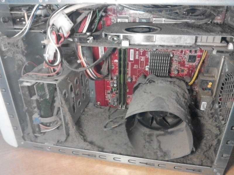

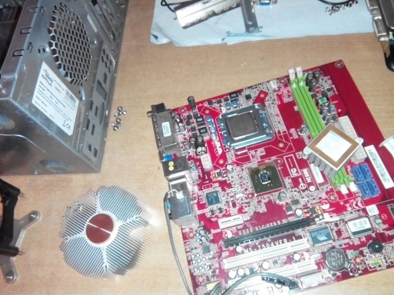

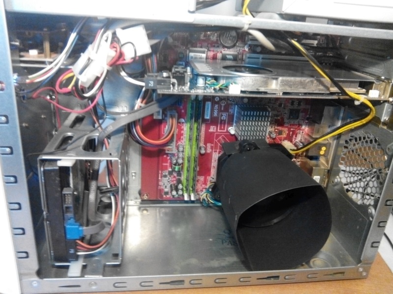

    @sylweksylwina Nie zawsze, ostatnio trafił mi się komputer który nie był otwierany przez 7lat, środku masakryczny syf.
    Radiator tak się zlepił z procesorem że nie szło go na zimno ruszyć aż się płyta wyginała, po dość długim podgrzewaniu rdzenia puściło.
