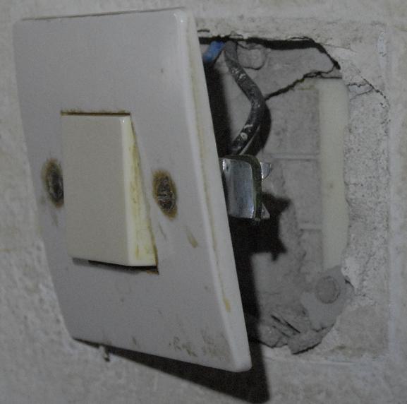

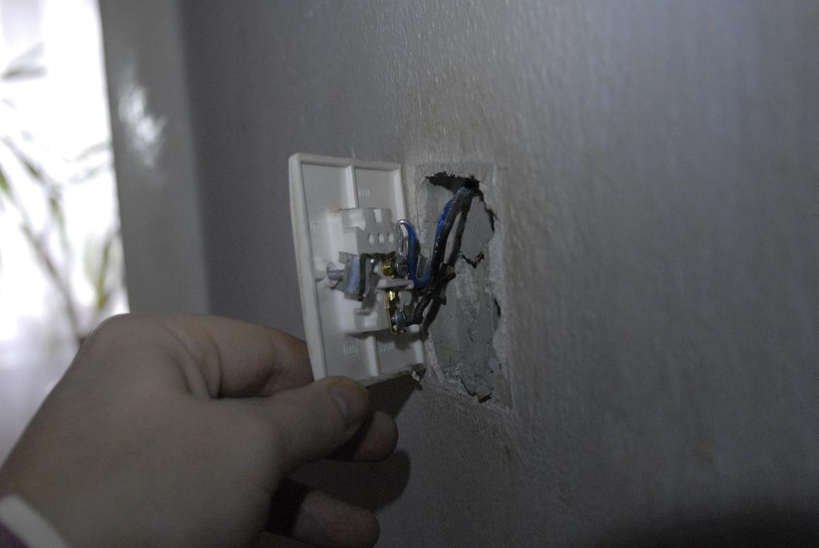

  • #13 16310732
    songwriter
    Posty: 72
    Ocena: 6
    Sytuacja wygląda jak na zdjęciu. Kontakt ma 7,5x7,5cm. Wielkość puszki/otworu na nią (tam dochodzi jeszcze tynk puszka nie jest całkowicie czysta widać jedynie jej fragment tam gdzie tynk się obłupał) to ok 6cm szerokości i 6,5cm wysokości oraz 2cm głębokości. Są dwa kable wygląda że aluminiowe. Czy niebieski to żyła neutralna a czarny to faza?
    Podłączenie kinkietu - Stary nietypowy wyłącznik łazienkowy
    Chciałbym wymienić ten włącznik na podwójny najlepiej od razu pasujący tak by nie trzeba było ryć w ścianie ale jak trzeba będzie trochę poryć to trudno. Jaki polecacie włącznik?
    Do pierwszego włącznika chcę podłączyć światło czyli tak jak jest oraz do drugiego kinkiet. Myślałem o takim rozwiązaniu jak na poniższym filmie także włącznik powinien pomieścić takie szybkozłączki ew jak nie da rady to podsuńcie coś innego.
    https://www.youtube.com/watch?v=KQ6A9r73EoY
    Od gniazdka chciałem szlifierką wydrążyć rowek na sznur kinkietu, myślałem by np. dać z 10 cm na lewo w bok i następnie prosto do góry az do kinkietu. Musze zrobić płytki rowek, nie chciałbym przeciąć starej instalacji która nie jest zbyt głęboko (ściana ma 4cm grubości).
    EDIT
    Jest tylko mały problem, przenośny tester UNI-T UT12A, raz wykrywa tylko napięcie przy właczniku innym razem ale nie zawsze daje sygnał w różnych miejscach nad włącznikiem niekoniecznie pionowo nad nim zarówno z prawej jak i lewej jego strony.
