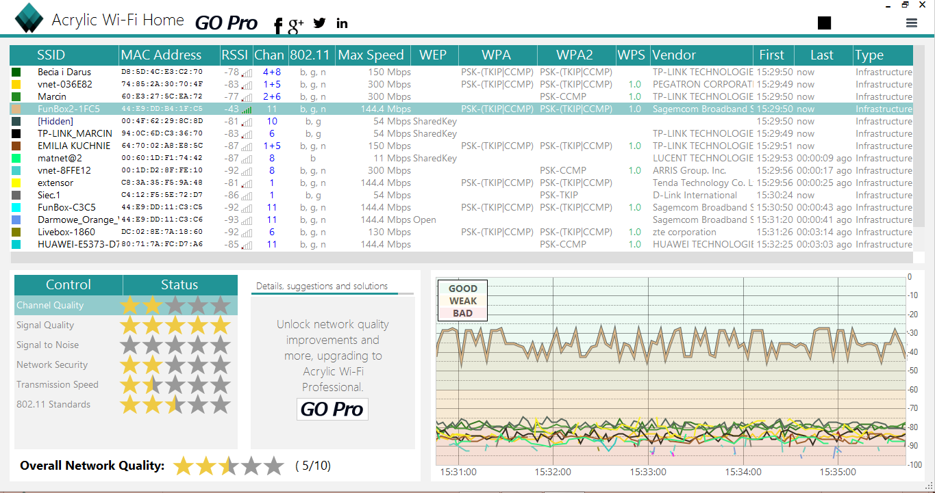

    Na laptopie zainstaluj Acrylic WiFi Home lub podobny i zobacz jaki jest faktyczny poziom sygnału w różnych miejscach (na obu pasmach) i ile masz konkurencji na kanałach. Zapodaj stosowne zrzuty.
    Na smartfonie jakiś WiFi Analyzer lub coś podobnego.
    Nie wiadomo jaki sprzęt i w jakim paśmie podpięty. Dla ułatwienia rozdziel ustawienia i nadaj różne SSID dla 2,4GHz i 5GHz.

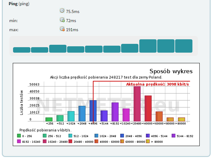

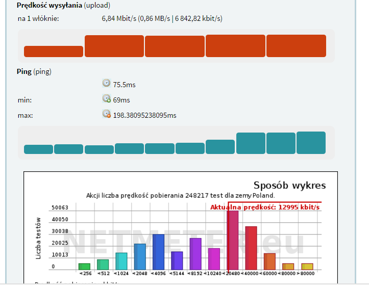

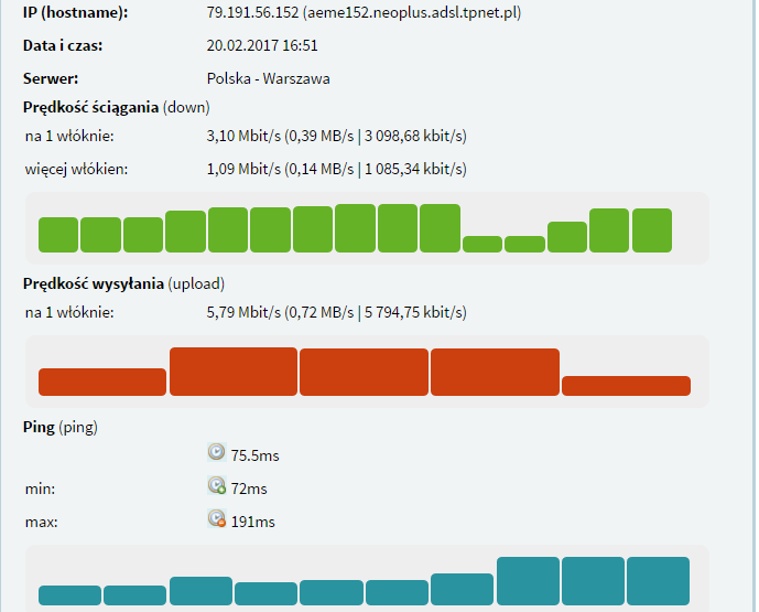

    Co do transferów to speedtesta wystarczy puścić.
    Możliwe, że po prostu tłumienie ścian jest za duże i/lub Funbox jest skitrany za meblem dającym duże tłumienie.

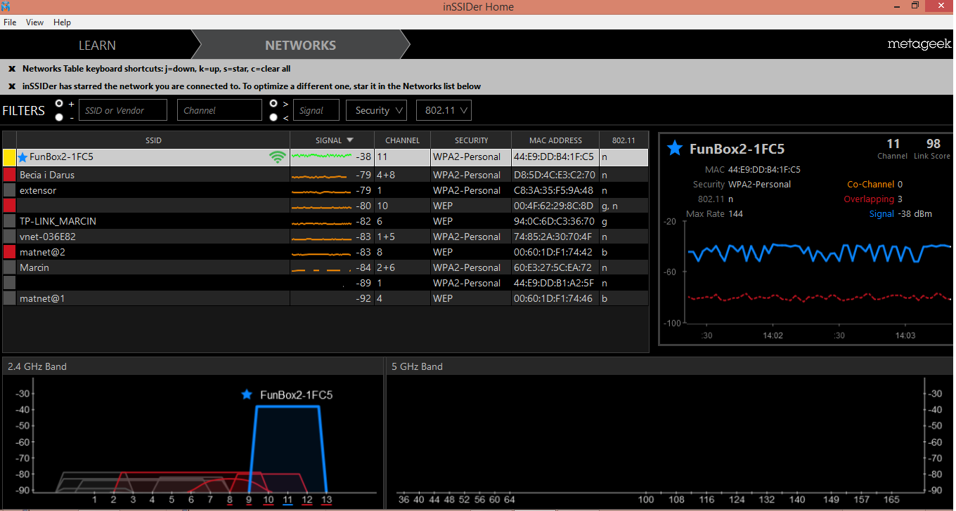

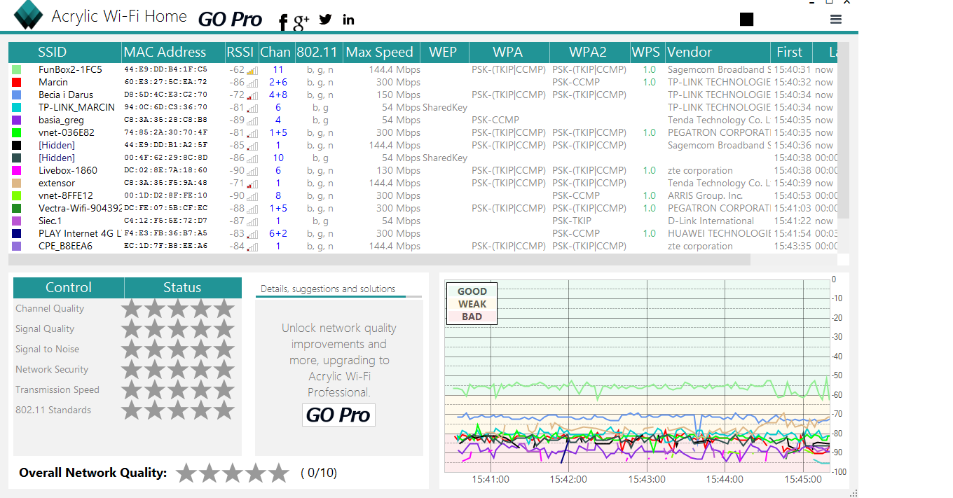

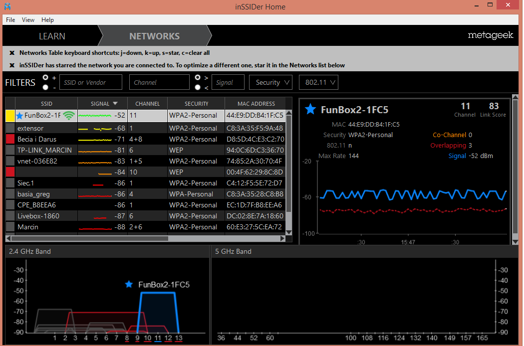

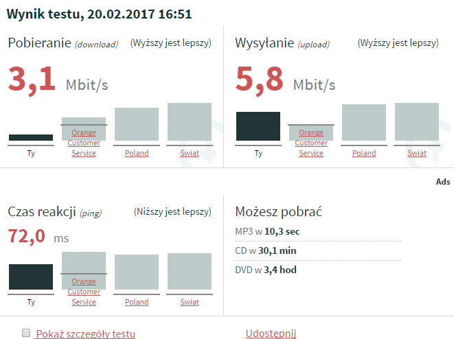

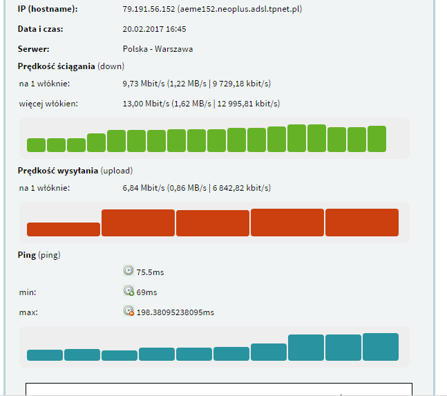

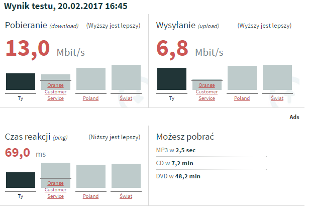

    Witam ponownie, nie wiem czy tymi w obsłudze tymi programami zrobiłem wszystko dobrze, bo robie to pierwszy raz w zyciu. Wrzucam screeny:
    Duży pokoj, tutaj internet przez wifi dziala dobrze, jest to miejsce gdzie stoi FB
    FunBox - Rozłączanie Wi-Fi, brak internetu na wielu urządzeniach FunBox - Rozłączanie Wi-Fi, brak internetu na wielu urządzeniach FunBox - Rozłączanie Wi-Fi, brak internetu na wielu urządzeniach FunBox - Rozłączanie Wi-Fi, brak internetu na wielu urządzeniach FunBox - Rozłączanie Wi-Fi, brak internetu na wielu urządzeniach
    Pokój obok:
    Starałem się wszystko dobrze powstawiać, proszę o uwagi, jeśli coś się nie zgadza to zrobię test jeszcze raz...

    Kanał zmieniałeś? Zmień na próbę na jakiś niski (1-6).
    Widzę, że 11 jest pustawy, a 13 całkiem pusty, ale to jest właśnie podejrzane. Ostatecznie w paśmie ISM 2,4GHz może pracować nie tylko WiFi.
    Przy zmianie sprzętu koniecznie wybieraj urządzenia z WiFi 5GHz.
