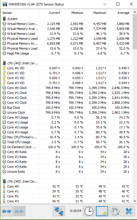

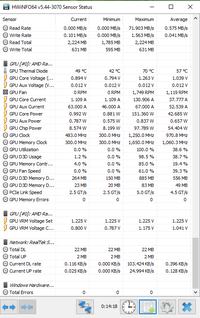

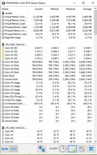

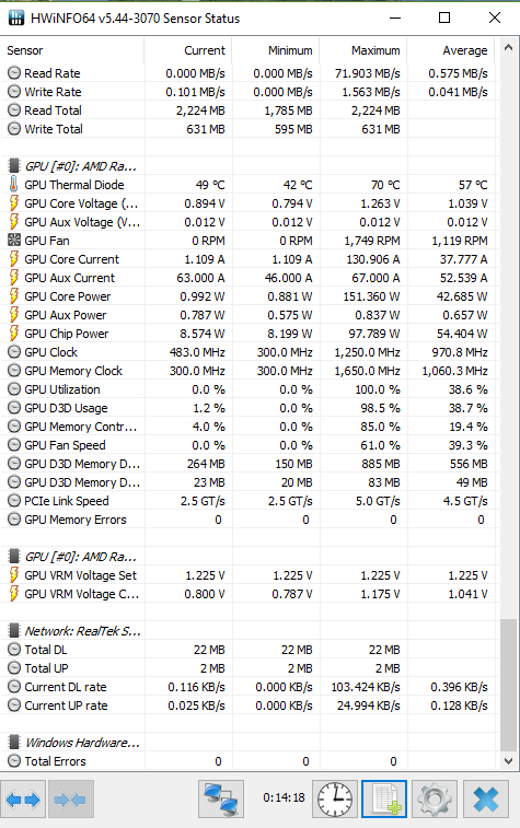

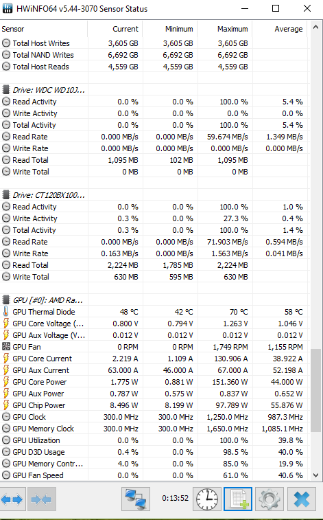

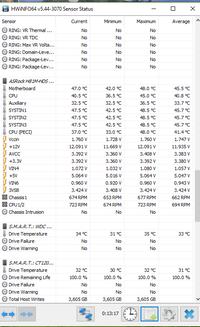

  • #11 16297438
    hortex889
    Poziom 8  
    Posty: 26

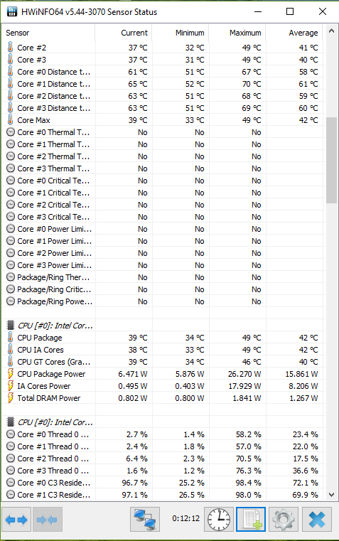

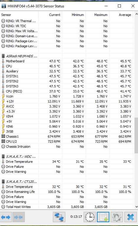

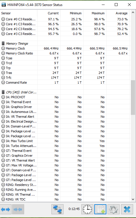

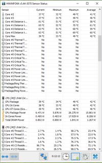

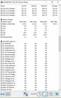

    Proszę, oto screeny z HWinfo po 5 minutach gry w Wiedźmina 2:

    Jedyne co pokazuje program to napięcie 12V siadające.
    Zmierz napięcie 12V pod obciążeniem za pomocą miernika. Siada o 0,35V wedle programu. To za dużo jak na taki mocny i markowy zasilacz.

    Podczas gry w wieśka 3 Wiedźmina 3 (jego udało mi się odpalić bez myszki) napięcia oscylowały 12,03-12,04 V.
    Dodam jeszcze, że to jest zasilacz starszej serii P7 (błyszcząca obudowa) i ma 4 linie 12V po 20A. Nie wiem, czy coś to wnosi.
    Dowiedziałem się, że ta karta ma ustawiona temperaturę docelową 60C i rzeczywiście tak jest. Ustawiłem na 80C i podniosłem power limit na maxa. Zobaczymy, czy będzie to samo.

    Gdzie mierzyłeś? Mając 4 linie teoretycznie można przeciążyć tylko jedną. Choć to raczej zły trop warto by było zmierzyć dla pewności w 3 punktach - 4pin ATX 24pin ATX i na 6pin PCIE. Odczyt programowy jest zwykle najbliższy temu z 24pinATX. Możesz też dla pewności wszystkie te wtyczki poprawić (w sensie odpiąć i wpiąć ponownie). To wykluczy że one ewentualnie mają jakieś opory elektryczne.
    Łatwiejszym testem do pomiaru jest test power supply w OCCT. On wymusza możliwie wysoki pobór prądu przez zestaw. No i jakoś tak wygodniej niż gra która nierówno obciąża a jak się nie ruszasz wiedźminem i całkiem przypadkiem nikt tam nie próbuje cie podpalić to obciążenie chwilowe może być niskie.
