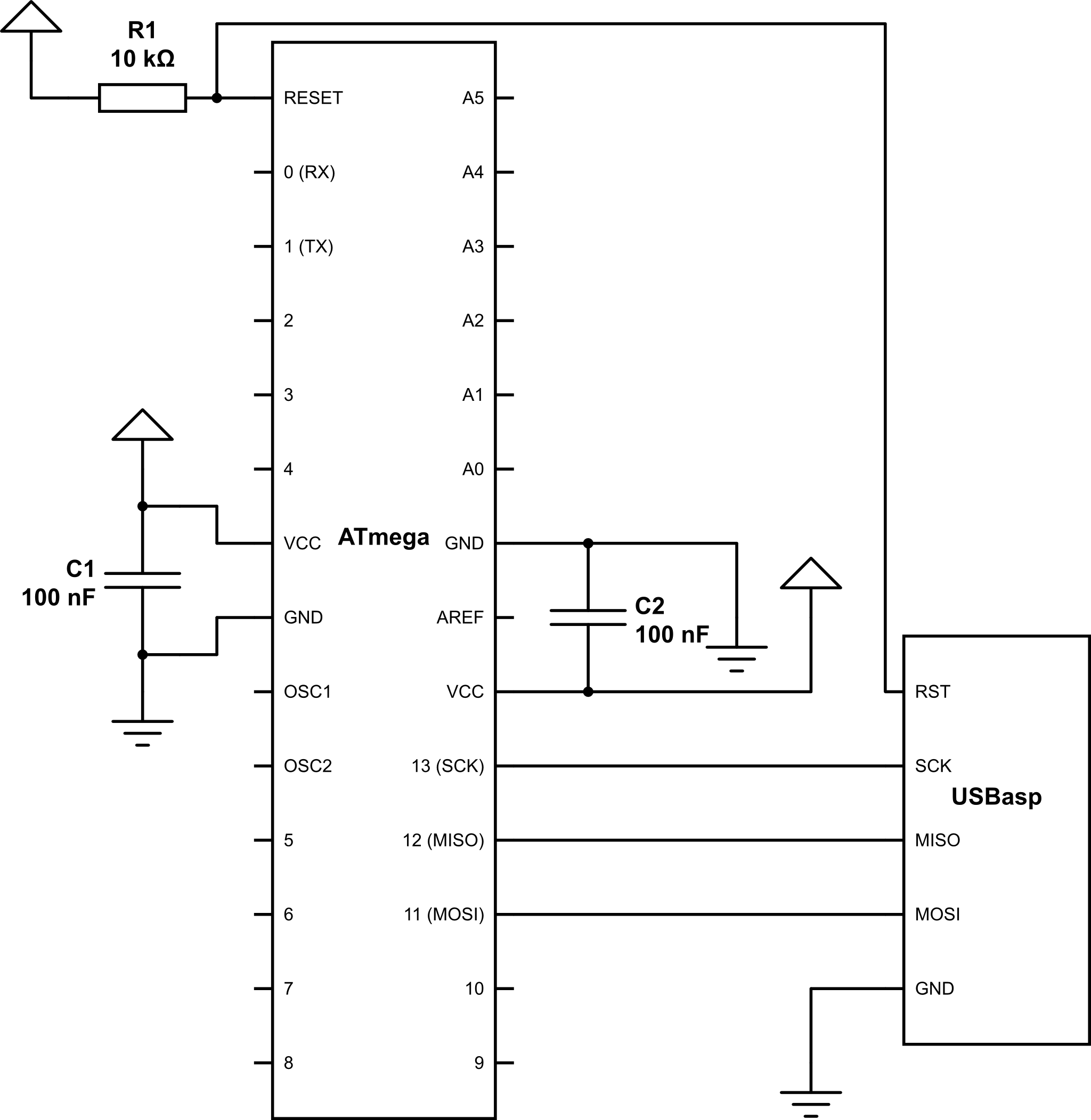

    Dzień dobry, niedawno kupiłem kowerter USBasp i chciałem wgrać program na mikrokontroler AVR, ale wyskakuje:
    Arduino:1.6.9 (Windows 7), Płytka:"ATmega328, 328P / 328PA, 2.7v, Enabled, 8 MHz internal"
    Opcje projektu zmienione, przeładuj całość
    C:\Program Files (x86)\Arduino\hardware\tools\avr/bin/avr-gcc-ar: Cannot find plugin 'liblto_plugin-0.dll'
    exit status 1
    Błąd kompilacji dla płytki ATmega328.
    Wszystkie sterowniki wgrałem poprawnie i zacząłem wgrywać używając opcji w Arduino IDE "Wgraj używając programatora", w wyborze płytek ustawiłem ATMega 328P/328PA,
    a w wyborze programatora ustawiłem USBasp.
    Co może bć źle? Wszystko podłączylem poprawnie.

    To nie jest problem USBasp.
    Przecież masz wyraźny komunikat: Błąd kompilacji dla płytki ATmega328.
    a wcześniejsza informacja: Cannot find plugin 'liblto_plugin-0.dll' prowadzi do możliwego bug'u. Sciągnij najnowszą wersję i zobacz czy dalej będzie ten sam problem.

    To chyba jest programator, a nie konwerter.
    Poza tym masz złe połączenie. Powinno być na krzyż - MISO<->MOSI i MOSI<->MISO.

    Ok. Przedobrzyłem. Swój programator podłączałem już dawno temu. Od tej pory mam wtyczkę i gniazdko i wszystko pasuje. Skojarzyłem z UART.
