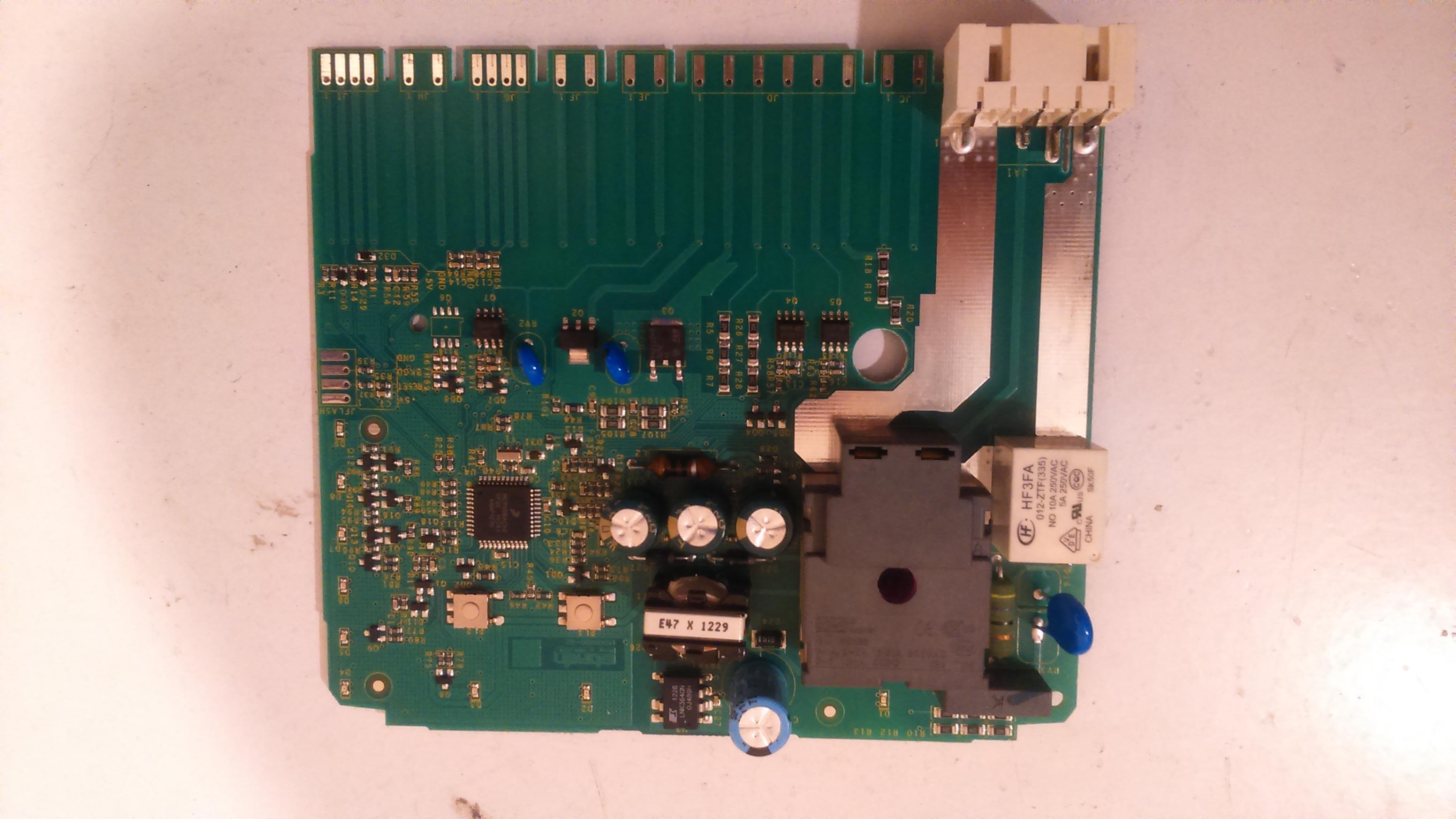

    Witam kolegów.
    Podczas pracy zmywarki w momencie kiedy załączane jest wyjście sterowane triakiem, następuje gwałtowny spadek napięcia na innych wyjściach. Tak np. gdy pracuje już pompa myjąca i załączyć ma się zasobnik detergentu to na chwile następuje spadek napięcia i słychać zakłócenie pracy pompy myjącej, a zasobnik raz się otworzy, a raz nie.
    Jeśli się nie otworzy to już moduł nie załącza grzałki i po jakimś czasie zmywarka kończy pracę nie sygnalizując błędu. Podobnie jest podczas nabierania wody, kiedy pstryknie hydrostat to na chwilę zanika napięcie elektrozaworu.
    Fotka płytki... Może ktoś ma jakieś sugestie, który element zawodzi?

    Sprawdź Ig, być może przy poborze jest duży spadek, albo jest problem ze złączem Ua1a2. Moim zdaniem to wina triaka
    Na jakiej podstawie tak sądzisz?Dokonałeś jakichś pomiarów.

    bubu64 napisał:
    Sprawdziłem multimetrem, jest chwilowy spadek napięcia:)
    Jeżeli tak to chwilowe zaniki napięcia mogą być spowodowane niewłaściwą pracą przetwornicy.Wymień układ przetwornicy.

    Wstawiłem LNK304 z wylutu oryginalny jest LNK305, ale dalej to samo. Dzisiaj przychodzi mi nowy LNK305, wstawię i napiszę co i jak :) Co do kondensatorów, to dzisiaj podmienię elektrolity bo ich wartości są wiadome. Gorzej z innymi, chyba bez schematu się nie obejdzie :)
    Kondensatory podmienione, LNK364 nowy wlutowany i dalej to samo.
    Jak na pompie spadnie do 110V to idzie dalej prawidłowo, ale jak czasem spadnie do 60V to już nie podaje napięcia moduł na zasobnik i grzałkę :( Pomyłka z typem LNK w poprzednim poście :) Oryginalny jest LNK364.

    Czy z zasilacza wychodzi +5V stabilne (nie zmienia się w czasie)?

    Na wyjściu zasilacza stabilne 5V, natomiast napięcie na bramce triaka sterującego pompą spada z 0,5V do 0,2 i zaraz się podnosi:)
    Tak samo jest z triakiem elektrozaworu, podczas nabierania wody w momencie kiedy zwierają styki hydrostatu też następuje spadek napięcia bramki prawie do zera:)
    Jeszcze jedna sprawa, załączenie grzania nie powoduje spadku napięcia na bramce triaka pompy:)
    Może to być związane z przepięciami przy zał-wył.
    Pompa i elektrozawory to elementy indukcyjne zakłócenia są.
    Grzałka to czysta rezystancja i tu brak zakłóceń.
    Może trzeba założyć blokady warystor lub R-C.
    Może uszkodzony jest filtr przeciw zakłóceniowy.
    Trudno mi dokładniej coś Ci podpowiadać nie mając moduł w ręku.

    To nic zewnętrznego , problem tkwi w module bo mam moduł od trochę innej zmywarki i po zamontowaniu działa bez problemów:)

    Do klientki poszła zmywara ze sprawnym modułem, tego nie zdołałem naprawić:)
