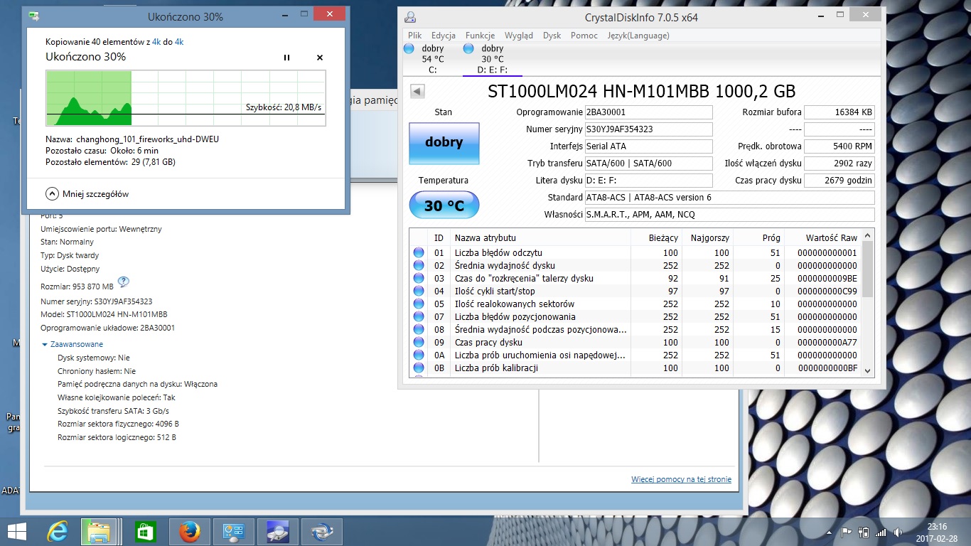

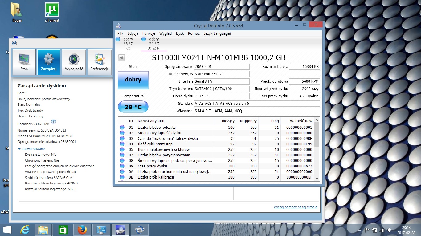

    No właśnie teraz już sam nie wiem, pewnie port od napędu optycznego jest SATAII, zastanawia mnie tylko fakt dlaczego po starcie systemu dysk zapina się w SATA III.
    Nie wiem czy o to chodziło, poniżej zdjęcia.
    Lenovo G510 - Spadająca wydajność interfejsu SATA przy 2 dyskach
    Po starcie systemu IR pokazuje dysk jako SATAIII 6Gb/s. Można przeglądać zawartość dysku i nic się nie zmienia.
    Po rozpoczęciu kopiowania czegokolwiek, kontroler przełącza się na SATAII 3Gb/s.
    Jak na zdjęciu poniżej. Transfery pływają bardzo, średnio jest to 20-25 MB/s.
    Nie mogę też odnaleźć wiarygodnej informacji o tym jakie porty SATA ma płyta główna w tym lapku.

    Rozumiem, że kopiujesz z ssd na hdd i wtedy taki transfer jest, tak? Czy w obrębie hdd? jeśli to drugie to inaczej nie będzie.
  • #7 16314716
    sztorm
    Posty: 136
    Pomógł: 3
    Ocena: 19
    W obrębie hdd, ale podobne transfery mam przy kopiowaniu z hdd na hdd usb3.0. 25MB/s to jednak trochę za mało. Kiedy ten dysk był dyskiem głównym można było na nim operować z prędkościami rzędu 60-80 MB/s w zależności od działania.
    Operacje kopiowania hdd -> ssd prędkość 90-95 MB/s; ssd -> hdd ok 70 MB/s. Problemy są przy operowaniu w obrębie hdd i kopiowaniu na hdd usb 3.0.
    Co do tego przełączania się trybu pracy portu to prawdopodobnie jakiś błąd systemu. Wygooglowałem że w tym lapku port napędu optycznego to SATAII więc siłą rzeczy nie może się dysk zapinać na 6Gb/s. Wiec raczej się nie przełącza tylko program Intel Rapid pokazuje głupoty.

    Hm sam już nie wiem. Chyba faktycznie nie potrzebnie dalej drążę temat. Ale zmylił mnie ten program Intel Rapid który pokazywał przełączanie się dysku z 6Gb/s na 3Gb/s. Przyjmując że ten port gdzie zapięty jest dysk to SATAII 3Gb/s to chyba wszystko jest wporządku. Co najwyżej Windows 8.1 kiepsko sobie radzi.
    Test tego dysku z hd tune dla read: min 49,5 MB/s, max 107,2 MB/s, average 82,2 MB/s.
    Przy normalnym kopiowany pod windows na usb3.0 transfery pływają od 80 do nawet 0, średnia to jakieś 20-25 MB/s.
    Ale robiąc backup w macrium nowej konfiguracji laptopa, zrobiłem backup ponad 0,5 TB danych na ten dysk usb3.0 z prędkością ok 1 Gb/s. Czyli do przyjęcia. Choć fakt że prędkość sporo podniósł backup jednej partycji z dysku SSD.
    Sam już nie wiem co o tym sądzić. W każdym bądź razie speedy9 dzięki za sprawdzenie że caddy chodzi w SATAII. To rozwiało moje wątpliwości co do postawionego na wstępie problemu przełączania trybu pracy. Nic się nie przełącza, program pokazywał bzdury. Reszta to już na inne dywagację.
