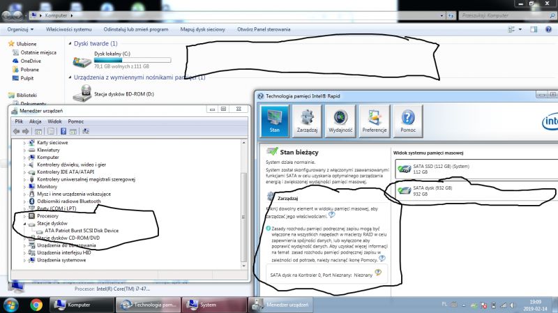

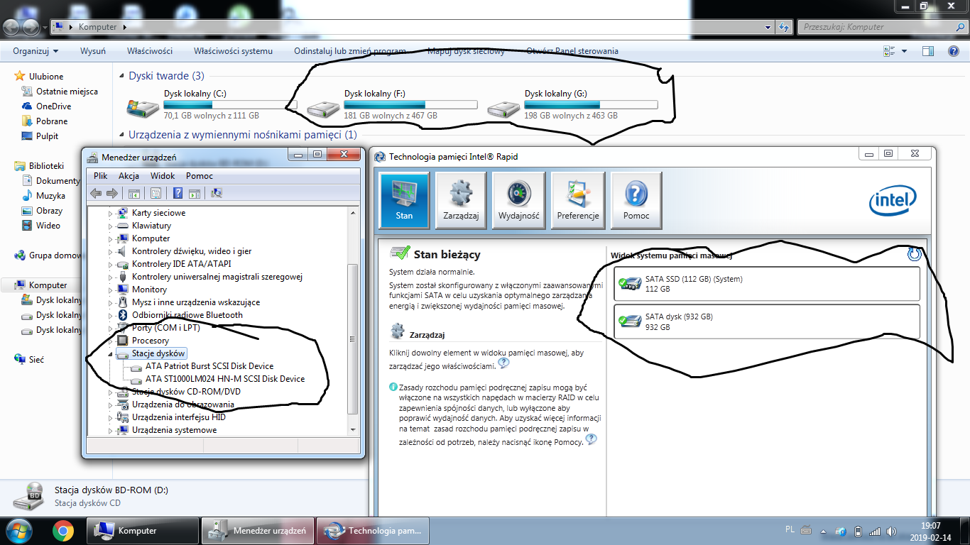

    Witam drodzy Forumowicze. Mam nie mały problem ze swoim laptopem Lenovo G510, a dokładnie rozchodzi się o kieszeń Caddy którą zakupiłem celem montażu starego dysku HDD w miejsce napędu CD/DVD. Otóż kieszeń zamontowałem w miejsce napędu CD/DVD i jest ona raz widoczna a raz nie. Otóż gdy uruchamiam laptopa to wszystko ładnie pięknie działa dopóki np. nie uśpię laptopa. Gdy po uśpieniu uruchamia się ponownie dysk nie jest już widoczny i działa tylko dysk SSD. Gdy dysk HDD działa po 1 uruchomieniu i zrobię uruchomienie ponowne komputera bez jego wyłączenia, laptop nie uruchamia się tzn. uruchamia się tylko napis "lenovo". Pomaga wtedy całkowite wyłączenie komputera i uruchomienie go od nowa. Kieszeń posiada jakąś 3 pozycyjną zworkę ale w każdym z przypadków dzieje się to samo. Dodam, że po włożeniu napędu DVD wszystko działa jak należy. Proszę o pomoc[/film]
    Tutaj kiedy jest wszystko w porządku po uruchomieniu laptopa
    Lenovo G510 - Dysk HDD w kieszeni Caddy zamiast napędu CD raz działa, a raz nie
    Tutaj gdy laptop został uśpiony i włączyłem go ponownie Lenovo G510 - Dysk HDD w kieszeni Caddy zamiast napędu CD raz działa, a raz nie

    Mam zainstalowane sterowniki Intela jak widać na załączonych zdjęciach. A dyski jakie mam to SSD Patriot 120 GB na którym mam postawiony system i HDD w kieszeni WD 1TB. Więc wątpię, że któryś z nich jest hybrydowy.
