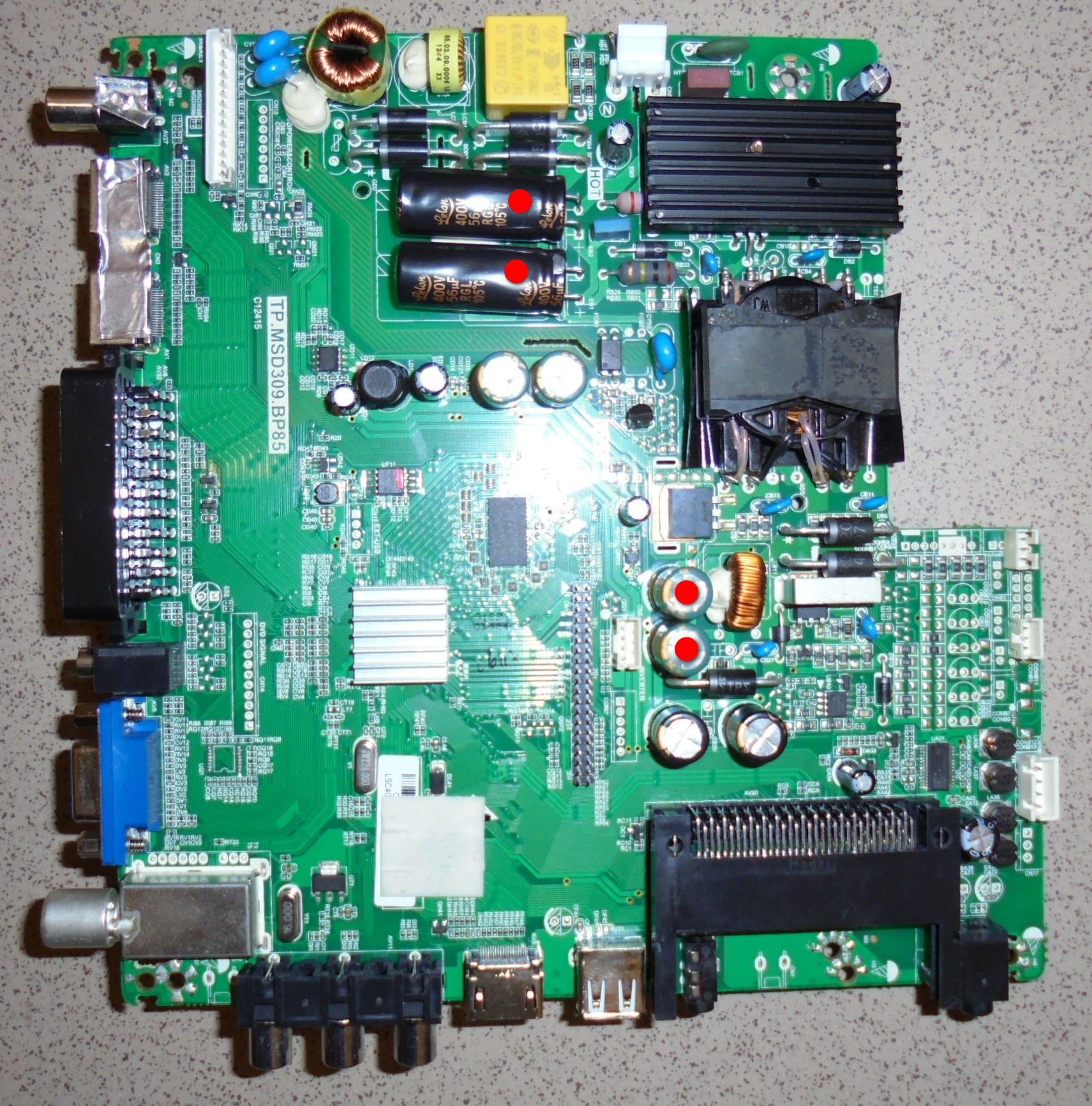

    Dostałem ten tv od kuzyna, nie uruchamia się pali się tylko czerwony led.
    Na płycie jest osiem kondensatorów w sekcji zasilania, cztery definitywnie do wymiany (na pierwszej fotce zaznaczone na czerwono) ale będę wymieniał wszystkie.
    Może ktoś mi polecić sklep z dobrej jakością kondensatorami przeznaczonymi do tego celu.
    2x56uF/400V
    2x100uF/63V
    2x47uF/100V
    2x470uF/25V

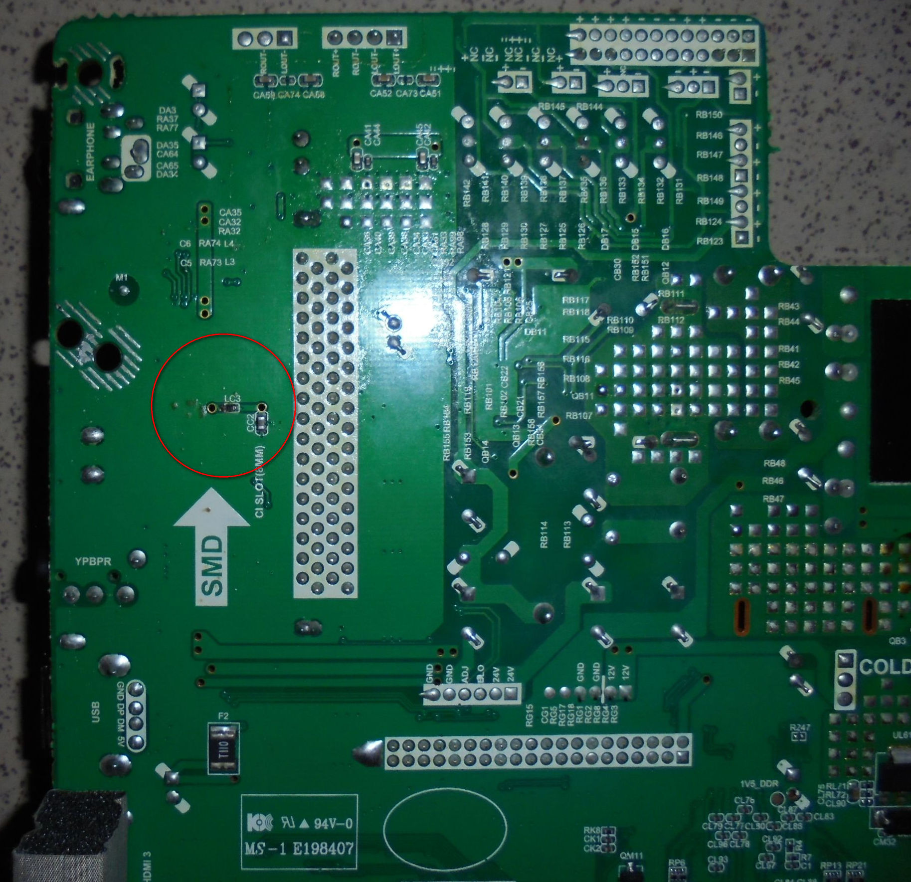

    Przy okazji na drugiej fotce jest brak elementu LC3, wygląda jakby był mechanicznie oderwany, nie wiem czy jest on niezbędny do prawidłowej pracy telewizora czy tylko dla slotu CI z którego nie będę korzystał.

    Jeżeli nie masz w pobliżu żadnego sklepu z elektroniką to zamów w tme.eu albo nowyelektronik.pl, unikaj north.pl- to moja (choć nie tylko) opinia.

    Dziękuję za odpowiedź czy zamiast kondensatorów 56uF/400V mogę dać 100uF/400V :?:
    Nie.

    miecho18 napisał:
    Nie.
    :idea:
    A jaki najbliższy tej wartości, pytam się ponieważ w poniedziałek będę w dwóch sklepach z podzespołami i jak by nie było 56uF to nic innego nie kupować.
    Czy ta wartość 56uF jest krytyczna :?:
    #6 16322021
    miecho18
    Spec od komputerów
    Posty: 18700
    Pomógł: 3087
    Ocena: 2777
    Mogą być o pojemności 68µF.

    A co z tym elementem z fotki dwa, jego brak będzie miał wpływ na pracę TV? po za slotem CI?
  • #8 16322056
    miecho18
    Spec od komputerów
    Posty: 18700
    Pomógł: 3087
    Ocena: 2777
    Dławik SMD. Co do parametrów, to można jedynie wróżyć, gdyż nie podałeś oznaczenia zasilacza ani informacji z czym się łączy ów dławik.
