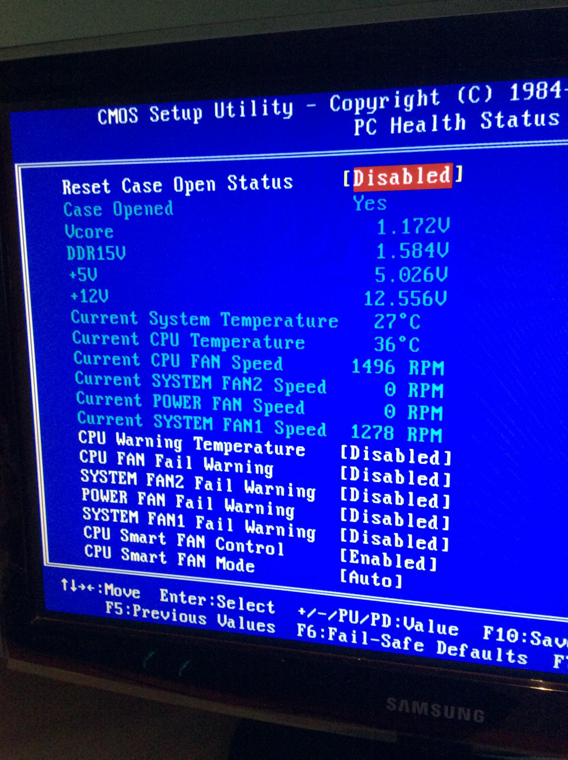

    Po wymianie pasty termoprzewodzącej jakby wszytsko się uspokoiło i komputer zaczął normalnie dzialac. I działało przez 3 dni i znowu to samo, po włączeniu komputer poprostu się wyłącza.
    Mogę dodać że po wymianie pasty temperatura procesora przy 100 % uzycia miała maxymalnie 61 stopni.
    Dodaje zdjecie które zrobiłem przed chwilą na sekunde przed wyłączeniem się komputera.
    - Wyłączanie się komputera - co może powodować
    Wszystkie wiatraki działają jakby co.

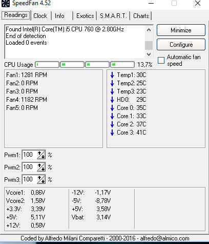

    Przed chwilą udało się uruchomić komputer - nie mam pojęcia zupełnie o co w tym wszystkim chodzi. Dodam jeszcze screena z speedfana chociaż nie znam się właściwie na napięciach więc sam wiele nie odczytam.

    Co to znaczy że napięcia były w normie? Pomiar idle i pod obciążeniem porównawczo robiłeś czy może masz oscyloskop żeby w idle coś ocenić? W normie w idle to 11,4-12,6V dla 12 V przy czym w idle niewiele znaczy... Co więcej istotne jest wahanie napięcia. No i w normie to mało bo tak na dobrą sprawę to 11,8-12,2V to można by jeszcze uznać za normę w idle.

    O ile uwagi kolegi z przyciskami nie pomogły to jak się w biosie wyłącza to może płyta główna jest uszkodzona albo zasilacz skoro to się stało teraz, i wcześniej było dobrze. Ja bym w pierwszej kolejności ustawił w biosie default settings i jeżeli to nie pomoże to bym wstawił zasilacz który jest sprawny i jeżeli będzie nadal to samo to bym wówczas sprawdził co będzie się działo z na pewno sprawną pamięcią a później to już trzeba by było sprawdzić z na 100% sprawną płytą główną i zobaczyć czy będzie ok. Ostrożnie podczas montażu i demontażu procesora.
