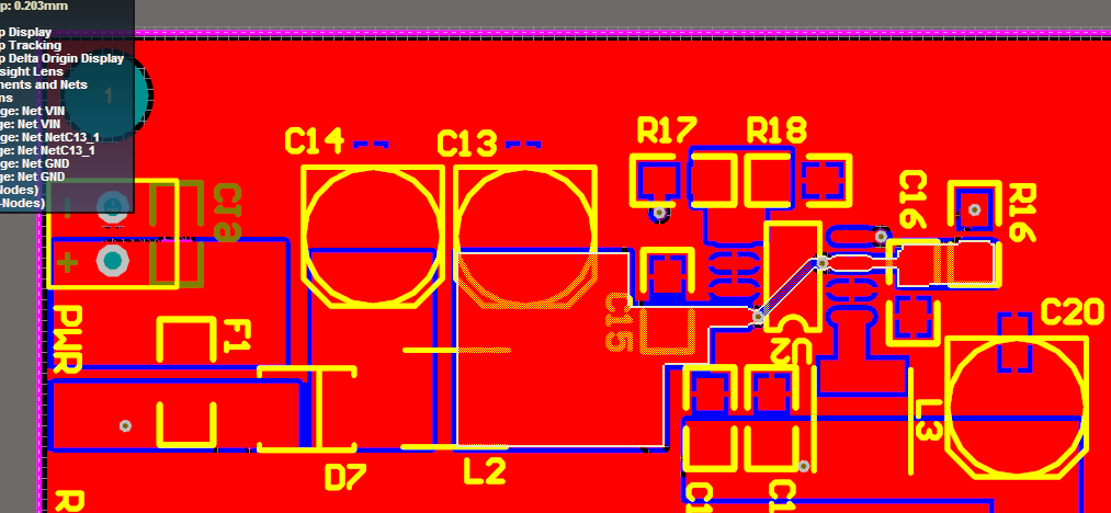

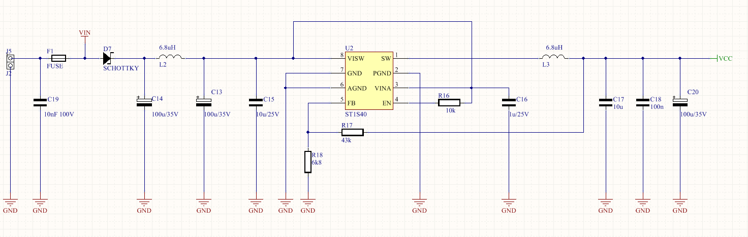

Zwarcie w przetwornicy ST1S40 po podłączeniu zasilania +12V - co sprawdzić?
paavo91 08 Mar 2017 19:39 1707 15

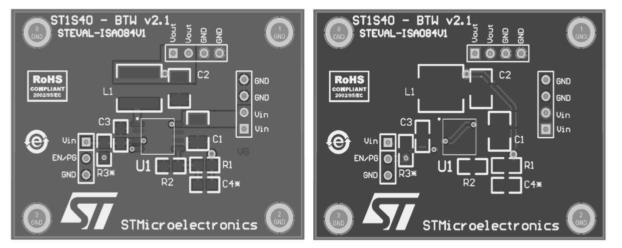

✨ Użytkownik zgłasza problem z przetwornicą ST1S40, która powoduje zwarcie zasilacza po podłączeniu zasilania +12V. Po wylutowaniu przetwornicy zwarcie ustępuje, co sugeruje uszkodzenie układu. Uczestnicy dyskusji zalecają sprawdzenie ścieżek na PCB, a także zwracają uwagę na możliwość zbyt dużego prądu rozruchowego. Wskazują na konieczność używania zasilaczy laboratoryjnych z ograniczeniem prądowym oraz na znaczenie odpowiedniego projektu layoutu, aby uniknąć problemów z wysoką częstotliwością pracy. Użytkownik potwierdza, że projektował płytkę zgodnie z dokumentacją, ale pojawiają się wątpliwości co do parametrów dławika.
