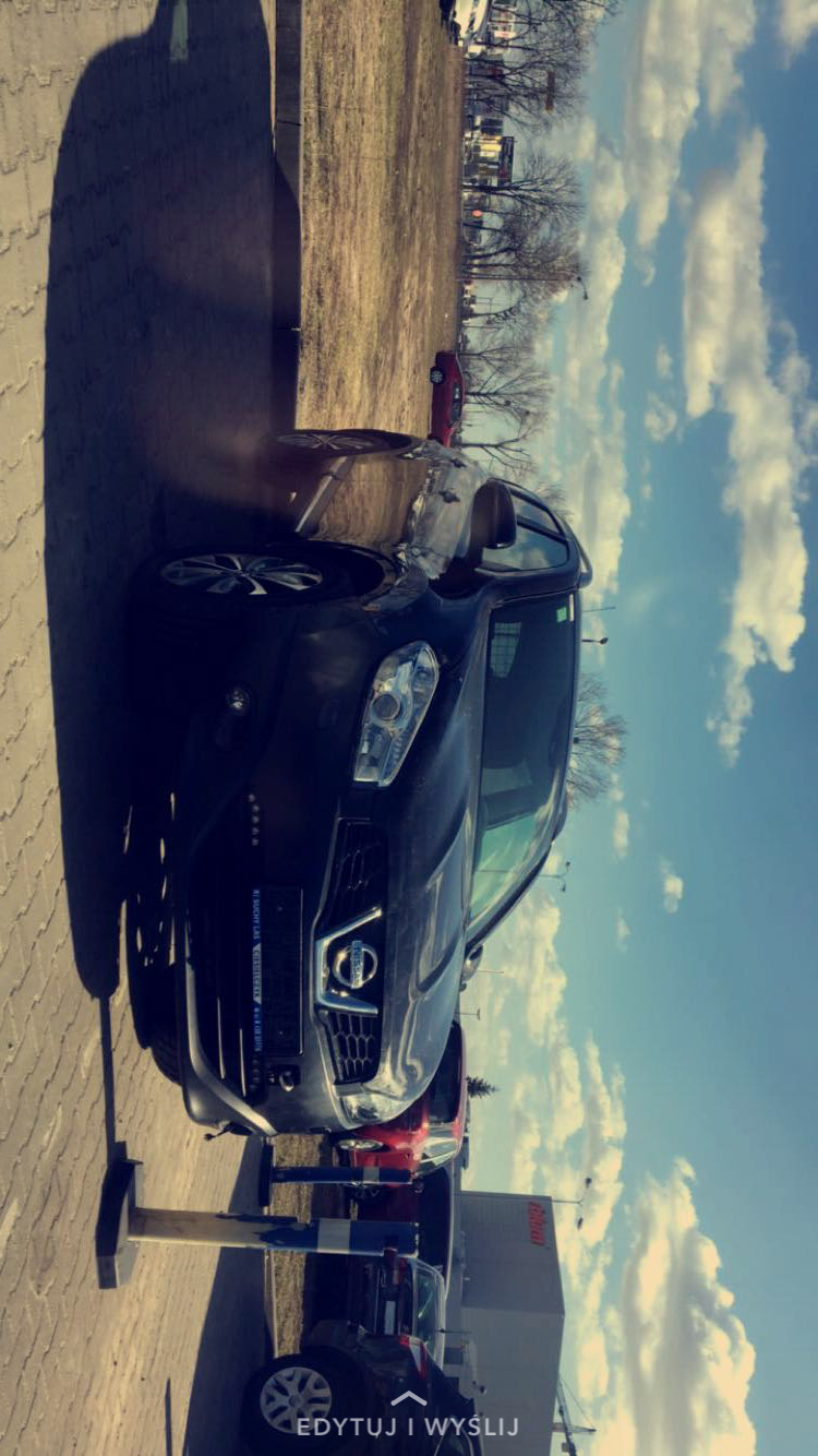

    Witajcie otóż mam problem z sprowadzonym autem z Niemiec po wypadku jest to Nissan qashqai 2.0 silnikiem w benzynie 2012r lift po mocnym strzale lewy przód, trochę wiązkę urwało ale wszystko elektryk doprowadził do ładu i nie można odpalić brak reakcji po przekręceniu kluczyka wyskakuje jedzenie pomarańczowa kontrolka immobilizer, normalnie można zamknąć auto włączyć światła nie można otworzyć szyberdachu, dałem do salonu nissana po tygodniu nie dali rady ;( jedynie co to wygenerowali nowy kod immobilizer ;( znacie elektryka w Wielkopolsce który by dał radę odpalić auto ? A i w niemcZech bez problemu odpalili auto. Jaka przyczyna ? ;( pomoze ktos ? A i jeszcze w salonie mówili ze odpalili go przez komputer ale na drugi dzien stracił znowu immo ;(

    Czujnik uderzenia?

    jakie błędy na sterowniku ?
    Jak dasz plus na rozrusznik to kreci ?
    Może układ SRS trzyma
