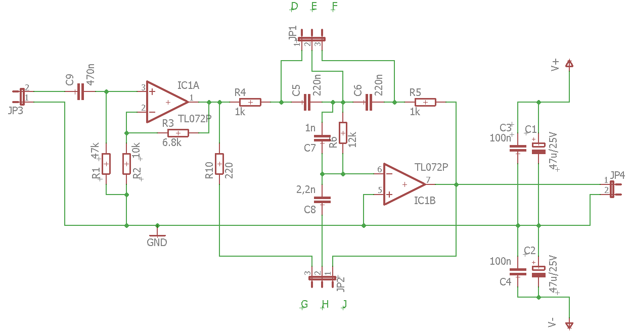

    Witam. W dokumentacji jest instrukcja przeróbki na zasilanie symetryczne
    Należy wtedy wlutować kondensatory C1 i C3 w punkty oznaczone X, zamiast w punkty Y; nie należy montować elementów R7, R8, R9 i C10. Kondensator C11 należy zastąpić zworą. Nie należy jednak
    usuwać elementów C9 i R1, bowiem występujące napięcia niezrównoważenia poprzednich stopni mogą doprowadzić do
    nieprawidłowej pracy wzmacniacza operacyjnego U1.
    Czy zrobiłem wszystko dobrze? W instrukcji nie ma wzmianki o masie wejścia i wyjścia, intuicyjnie podpiąłem ją tam gdzie w oryginale był punkt "O"
    Preamp AVT2132 przeróbka na zasilanie symetryczne - sprawdzenie schematu
    Na schemacie brak podłączenia zasilania opampów - biblioteka nie ma wyprowadzeń 4 i 8 scalaków

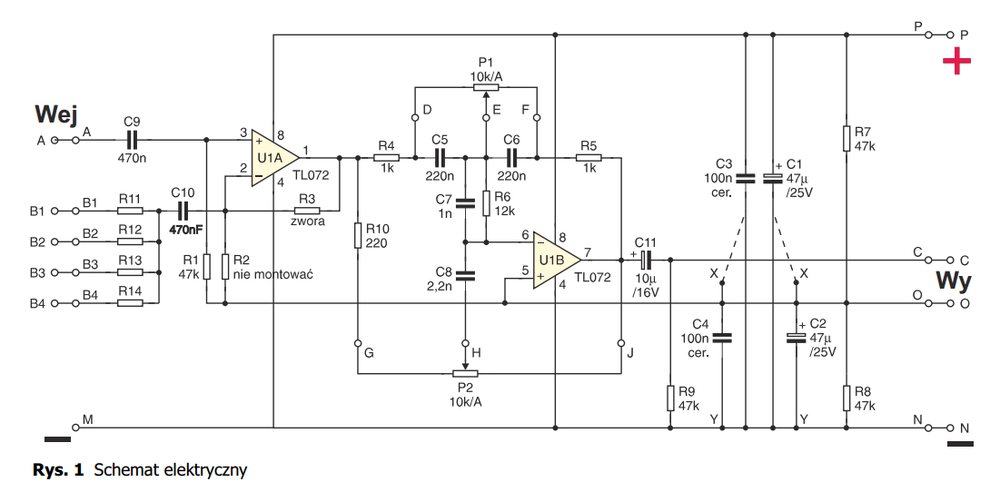

    Taki prosty temat, tyle fachowców od audio na forum i nikt nie pofatyguje się odpowiedzieć? Może źle się wyraziłem.
    To jest schemat na zasilanie pojedyncze:
    A to moja przeróbka na zasilanie symetryczne. Pytanie: Czy to jest poprawny schemat?:

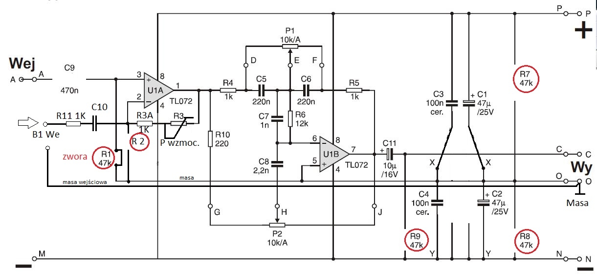

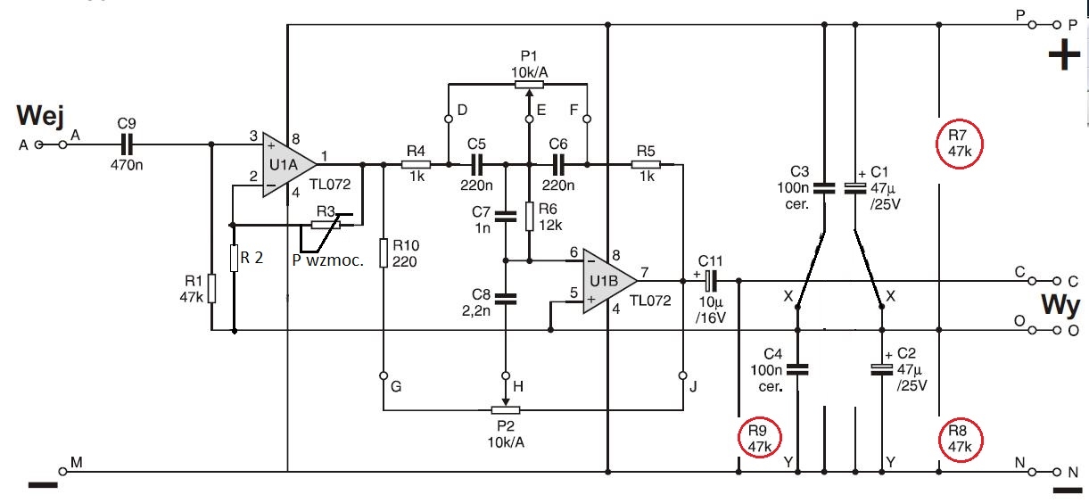

    Może dlatego nie otrzymałeś odpowiedzi, że umieściłeś dwa różne schematy pod względem realizacji graficznej, zamiast posługiwać się jednym.
    Generalnie jest ona zawarta w opisie montażu przedwzmacniacza wyczerpująco:
    "Układ umożliwia także wykorzystanie szeregu dodatkowych możliwości:
    Chcąc wykorzystać opisany moduł do budowy mikserów i wzmacniaczy wysokiej jakości, należy dostosować go do zasilania napięciem symetrycznym. Należy wtedy wlutować kondensatory C1 i C3 w punkty oznaczone X, zamiast w punkty Y; nie należy montować elementów R7, R8, R9 i C10. Kondensator C11 należy zastąpić zworą.
    Nie należy jednak usuwać elementów C9 i R1, bowiem występujące napięcia niezrównoważenia poprzednich stopni mogą doprowadzić do nieprawidłowej pracy wzmacniacza operacyjnego U1.
    Należy również zwrócić uwagę, że mamy dwie możliwości opcji wejścia tego przedwzmacniacza do wykorzystania :
    - odwracającą i nieodwracającą
    Preamp AVT2132 przeróbka na zasilanie symetryczne - sprawdzenie schematuPreamp AVT2132 przeróbka na zasilanie symetryczne - sprawdzenie schematu
    -powyższe obrazki zawierają również realizację opcji regulacji wzmocnienia za pomocą potencjometru montażowego oraz typowego potencjometru zewnętrznego.
    Opcja zastosowania potencjometru z szeregowym rezystorem szczątkowym jest bardziej poprawna ( dla skrajnego położenia potencjometru =0 ustala on wzmocnienie R3A).
    To tak dla innych w celu rozwiania wszelkich wątpliwości.

    Dzięki za zainteresowanie, ale układ już dawno uruchomiony i śmiga. Nie napisałem tylko o tym. Nie zmienia to faktu że nikt nie chciał napisać prostej odpowiedzi na pytanie czy łączyć masę (bo tylko tego nie było w przytoczonej przez ciebie instrukcji z opisu układu). Różne wersje graficzne? :lol: to forum (chyba) sucho techniczne jak kiedyś napisał jeden z jego moderatorów, a nie artystyczno - plastyczne. Uwierz mi, że jeśli komuś by się chciało, to i z lustrzanego odbicia i w negatywie by odczytał. Tak czy siak dzięki za dobre chęci :)
    Dla potomnych odpowiem sobie sam na moje pytanie z przed roku. Tak, to jest dobry schemat
