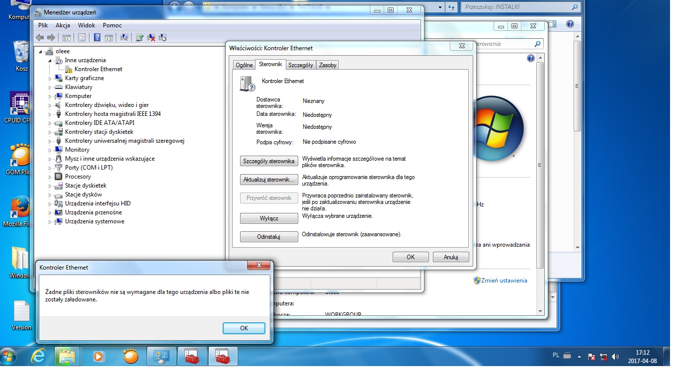

    Witam, mam problem z zainstalowaniem karty sieciowej 3com 3c905-cx-tx-m na win7, probowalem zainstalowac sterowniki do tego modelu, ale nadal w menagerze nie widać karty sieciowej, wiec pytanie czy win7 obsluguje ten model ? Dzieki za odp.

    Zamieść screen z Menadżera urządzeń.

    Na winUpdate nic nie ma, wersja 32bit dodam ze karta jest sprawna, screen z menagera ponizej

    Zamieść identyfikator urządzenia.

    Te sterowniki powyzej nie dzialaja, przeszukalem tez po identyfikatorze PCI\VEN_10B7&DEV_9200&SUBSYS_100010B7 i rowniez jest lipa... mam system win7 professional

    Instalowałeś spod Menadżera urządzeń?

    Robilem pto przez aktualizuj sterownik i dalej przegladaj moj komputer w posz. oprogramowania sterownika.

    Nie możesz wymienić karty - coś co działa na Win7 kosztuje przecież grosze.

    Pewnie ze moge, zrobilem przesiadke z xp na 7 i napotkalem od razu problem z karta sieciowa wiec chcialem sie najpierw upewnic zanim zakupie nowa karte. Mozesz cos polecic do win7 gdzie latwo bedzie znalezc dzialajace sterowniki?

    Obojętnie co choćby na RTL8139.
