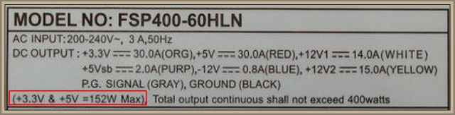

    Wszystkie linie wyjściowe maję być obciążone równomiernie,
    To piszesz, że cały komputer jest obciążeniem nie równomiernym? Tak samo napędy?
    TONI_2003 napisał:
    a na dodatek nawet nie wiesz co wykazuje opis naklejki zdanymi Twego zasilacza (bez wnikania w szczegółową budowę uzwojeń dla tych linii).
    Doskonale znana jest mi ta metryka i widzę co na niej pisze, więc obciążenie około 50W na tych liniach jest przekroczoną granicą 150W?

    Marvell_88i8945 napisał:
    3,3V również osobna linia
    Jeszcze raz powtarzam skoro na naklejce napisano: (+3.3V&+5V=152W Max) Total output continuous shall not exceed 400 watts :arrow: Całkowita wydajność ciągła nie powinna przekraczać 400W :idea: . Mogę zatem domniemać, że napięcie wyjściowe +3.3V jest robione na bazie napięcia +5V (mają jedno wspólne uzwojenie), a dlatego +3.3V jest stabilne ponieważ jak zwykle ma dodatkowo osobną stabilizację...

    TONI_2003 napisał:
    Jeszcze raz powtarzam skoro na naklejce napisano: (+3.3V&+5V=152W Max) Total output continuous shall not exceed 400 watts Całkowita wydajność ciągła nie powinna przekraczać 400W .
    No to ja wiem, trzymam się tego, ale nadal nie rozumiem, dlaczego 6 dysków twardych potrafi wyłączyć zasilacz, nie mam kurde żarówek samochodowych, aby wpiąć to po ludzku i posiłkowałem się tym co mam pod ręką, co więcej te same 6 dysków twardych pracuje bezawaryjnie na gorszym jakościowo zasilaczu marki Take Me Force 400, niż ten fortron.
