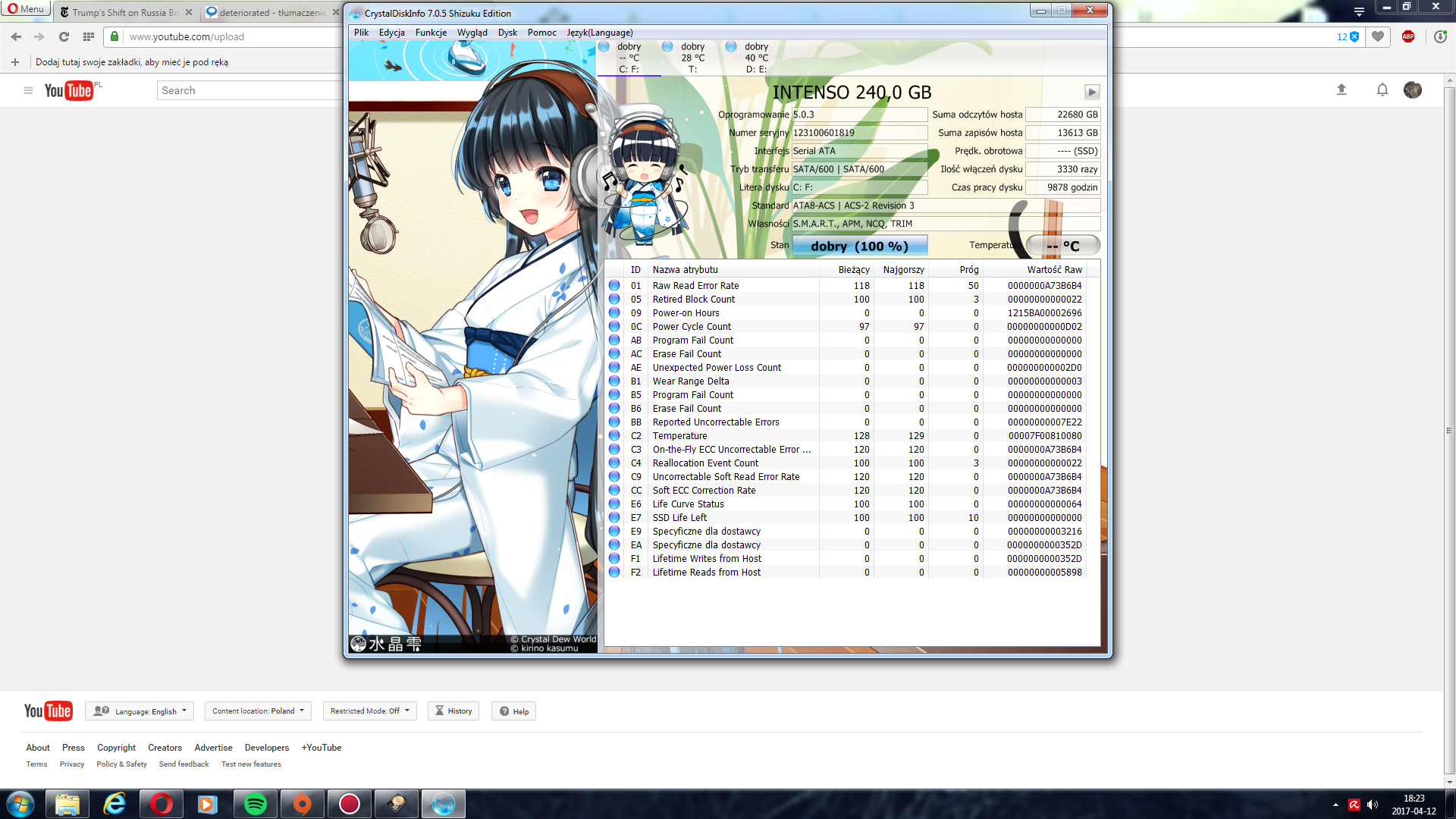

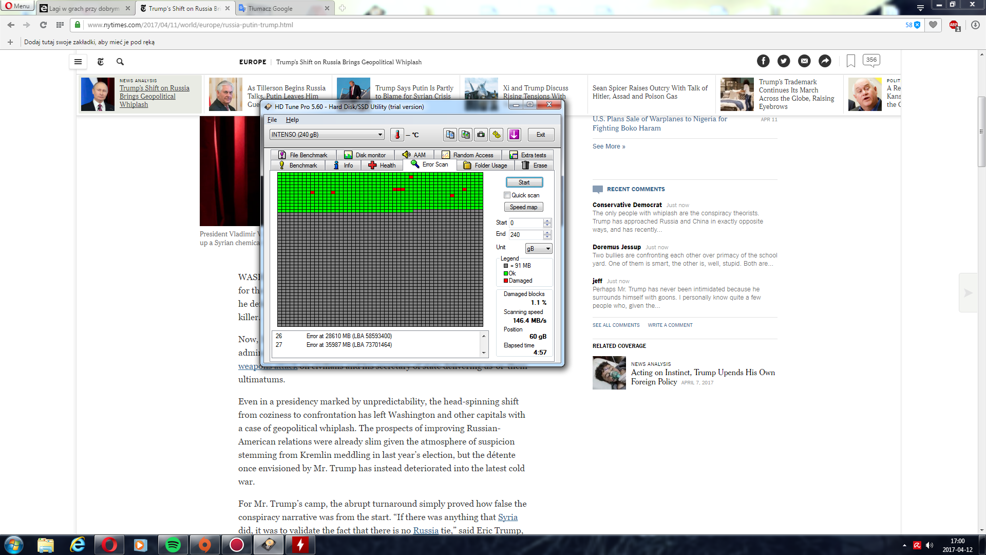

    Sprawdź dysk np. programem HDTune.
    Podaj pełną i dokładną specyfikację komputera (pamięć, dysk, zasilacz itp).

    Płyta asus m4a87td evo, zasilacz (ATX) cougar 750w, grafa od HIS - HD 7970 (oc do 1080mhz na rdzeniu,1500 na pamięci. amx phenom x4 955 z chłodzeniem wodnym (po oc do 4.1 ghz temp max ponizej 60 st.) dyski - Segate SSHD 2TB Z1E5... (tam mam BF1), na system itp SSD 240 gm intenso (sata 3, 2.5"). Ram 4x4=16 gb od Kingstone 1333mhz. Temperatury są b.dobre.
    Aha, mam jeszcze prawie nieużywanego, nowego SSD ojca od Kingstona 480 gb, który po prostu jest....
    Starczy program CPUID HWMonitor do pomiaru napięć? Bo używam od pewnego czasu i wydaje się być dobrym.

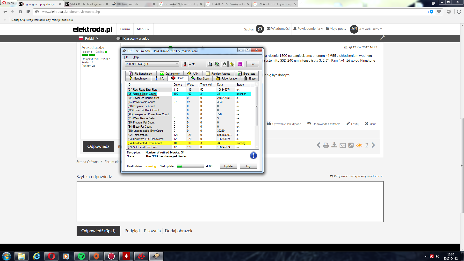

    Reallocation Event Count
    Ilość operacji remapowania (przenoszenia danych z uszkodzonego sektora do specjalnego zarezerwowanego obszaru - obszaru rezerwowego). Wartość RAW tego atrybutu określa łączną ilość prób transferu danych z relokowanego sektora do obszaru rezerwowego. Liczone są zarówno próby udane jak i nieudane.
    Krytyczny: Tak (Im niższa wartość tym lepiej)

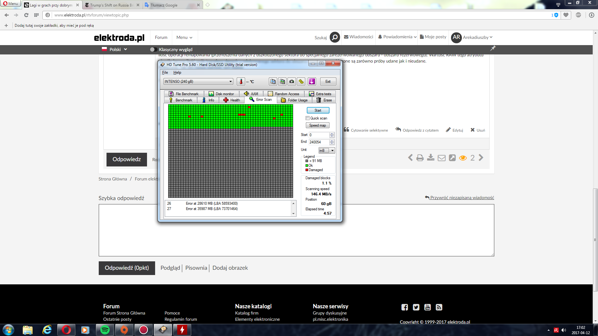

    Dysk jest "padaka".

    Ehh, szkoda, czemu to jego wina skoro gra jest na innym dysku? Takie lagi mam tak samo w Unreal engine, ale ten jest na C (czyli tej padace) a BF jest na 2TB, choć Origin (taki Steam) do gry jest tez na C.
    W ogóle jak ten dysk mi )normalnie działa (oprócz w wymagających usługach)?

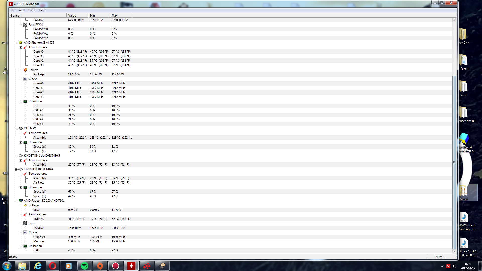

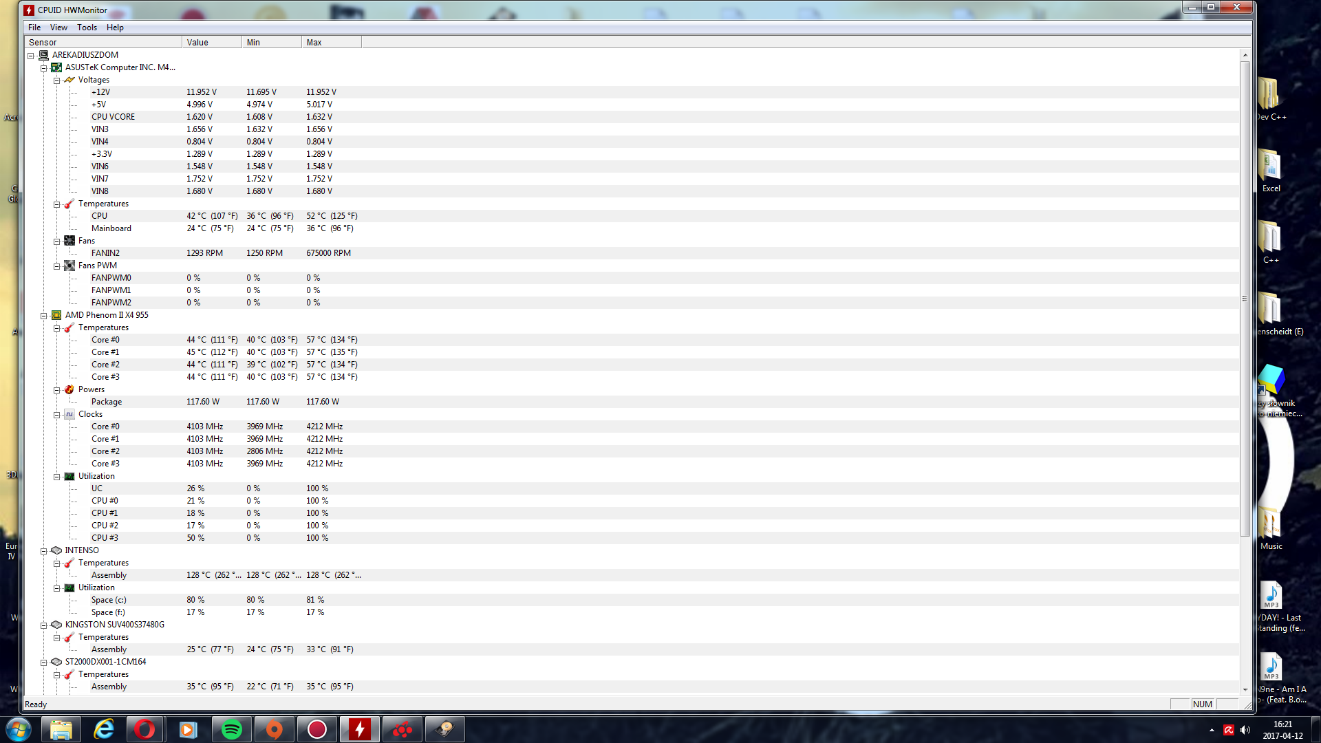

    Spróbuj jeszcze zaktualizować BIOS płyty głównej, bo masz jakieś śmieszne odczyty.
    Obroty wentylatora 675000RPM, temperatura dysku 128°C (tu akurat błąd spowodowany zapewne stanem dysku).
    Jaki masz radiator na procesorze ?
    Ten dysk SSD nie jest jeszcze na gwarancji ?

    Mogę spróbować z aktualizacją, ale wątpię aby coś było. Obroty went. nie działają bo mam domowe chłodzenie wodne, a dysk jest zimny a te 128 to ciągle pokazuje. Niestety gwarancja chyba się skończyła, jednak zobaczę jeszcze. Dzięki za pomoc!
