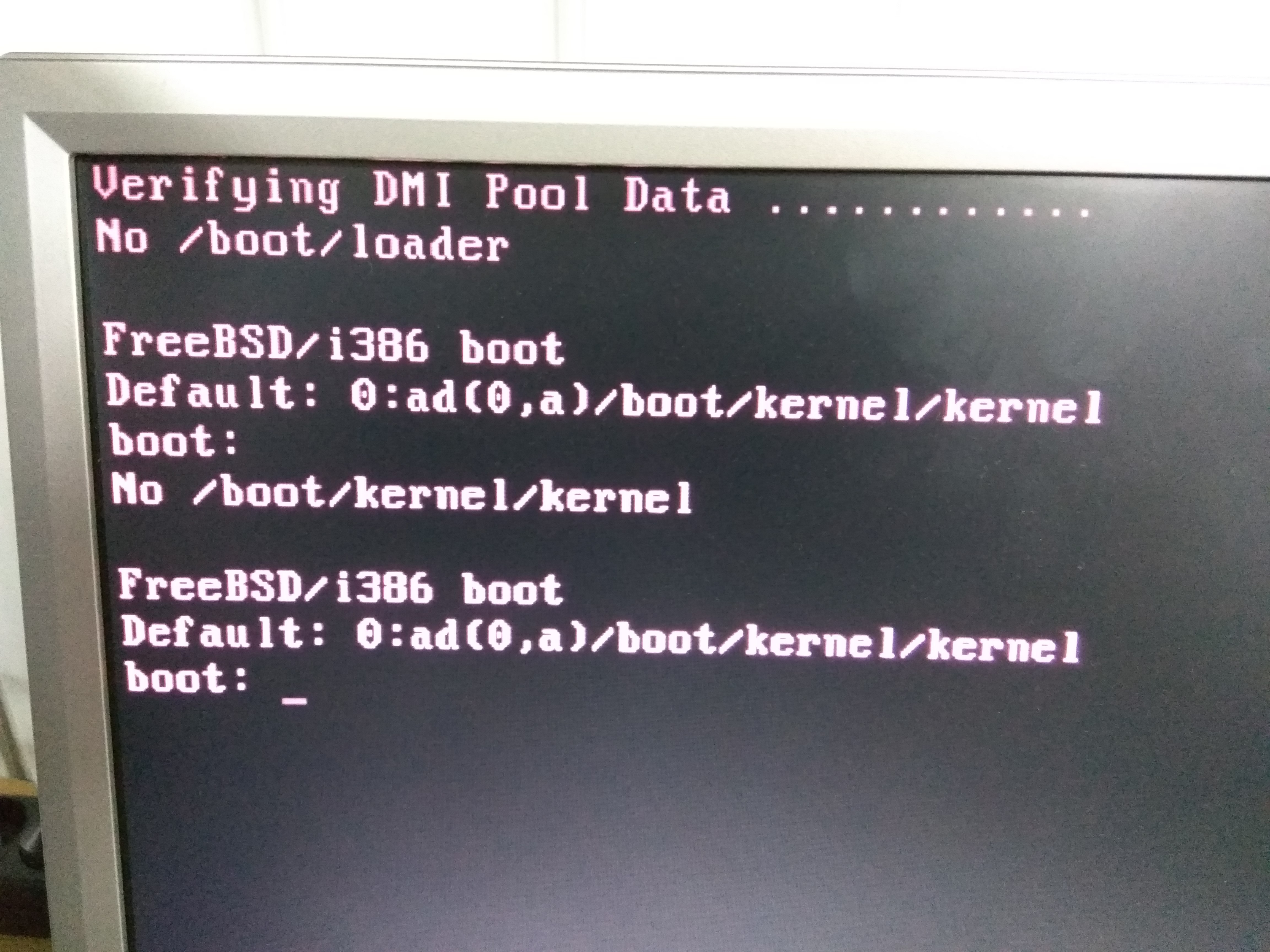

    Witam, mam problem z serwerem, na którym jest FreeNas (nie wiem, która wersja). Freenas był zainstalowany dawno temu na starym dysku 8GB ATA. Zaczęły się z nim robić problemy takie, że bardzo długo ładował system i wyskakiwały komunikaty o błędach odczytu z dysku. Zrobiony został erase delays i remap w programie MHDD. MHDD wykrył błędy dysku już na samym początku (W -Warning) - po operacjach erase delay i remap błędów nie było, jednak teraz gdy uruchamiam freenas to wyskakuje mi taki o to komunikat:
    FreeNAS nie bootuje się po remapie dysku 8GB ATA - No boot loader

    1. Czy sprawdzałeś, czy dane na dysku nie uległy uszkodzeniu? np. liveCD czy nawet instalatorem freenas
    2. Jest to jedyny dysk w tym systemie? Sprawdź czy na pewno jest podłączony pod pierwsze gniazdo IDE oraz czy zworkę ma na master.
    3. Pamiętasz jak partycjonowany był dysk?
    Możliwe że z jakiegoś powodu zapomniał indeks dysku z /boot i/lub partycji
    spróbuj:
    boot: 1:ad(1,a)/boot/loader

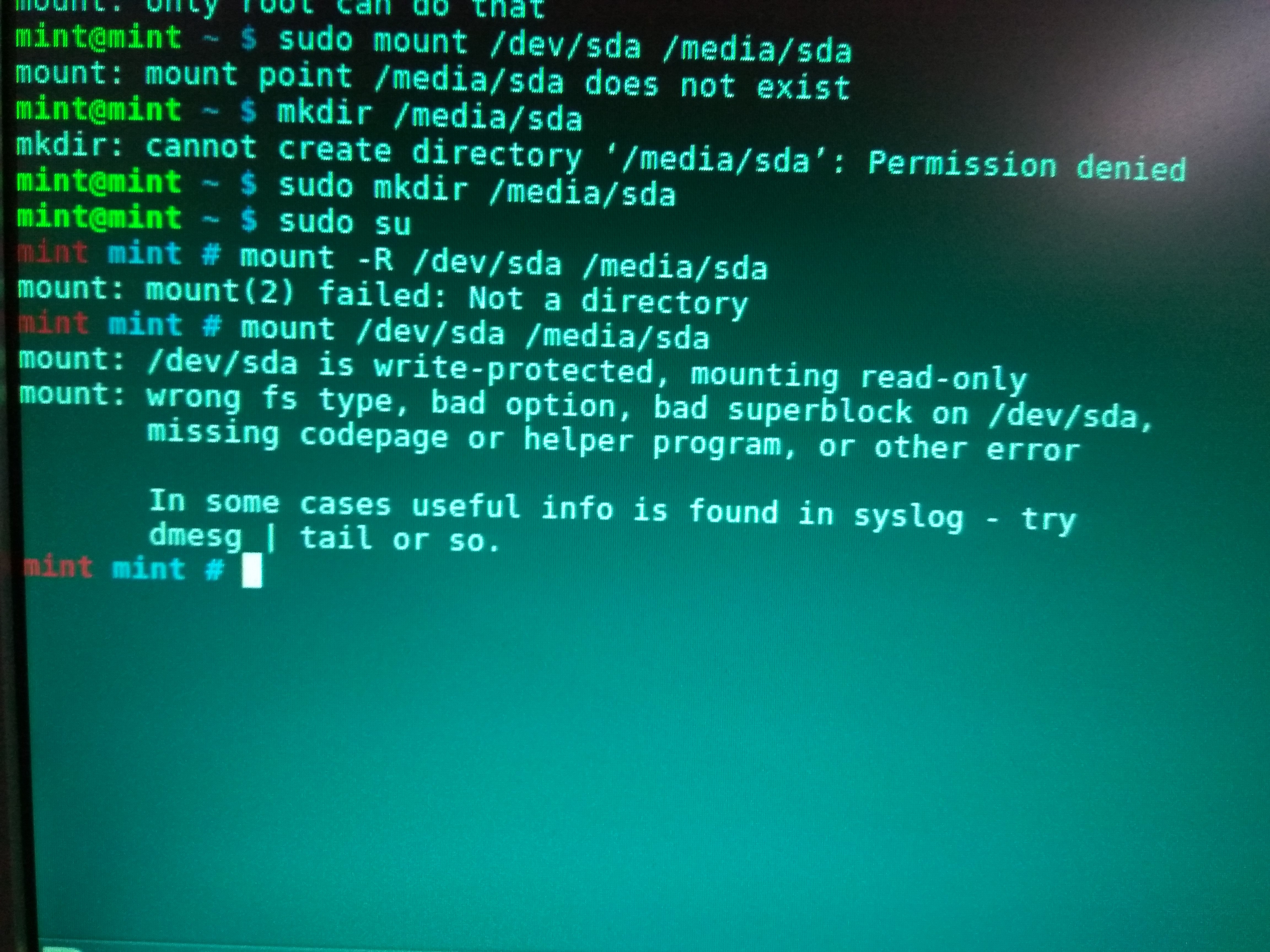

    Właśnie przed chwilą odpaliłem LIVE CD z Mintem i nie mogę nawet zamontować tego dysku:
    Niestety nie pamiętam jak był partycjonowany dysk. Do komputera były jeszcze podłączone cztery dyski w RAID, ale na nich są dane. Wygląda na to, że została uszkodzona partycja - da radę ją jakoś odzyskać? ewentualnie może istnieje jakiś sposób wydobycia z uszkodzonego dysku pliku konfiguracyjnego freenas?

    Kod: Bash
    Zaloguj się, aby zobaczyć kod
    Jeżeli w dalszym ciągu wyrzucany będzie podobny jak na screenie bład najpewniej trzeba doprecyzować system plików tych partycji.
    Możliwe, że jest to zfs, wówczas komenda powinna wyglądać w taki sposób:
    Kod: Bash
    Jak nie znasz systemu plików tych partycji to go sprawdź, np. korzystając z komendy blkid.
