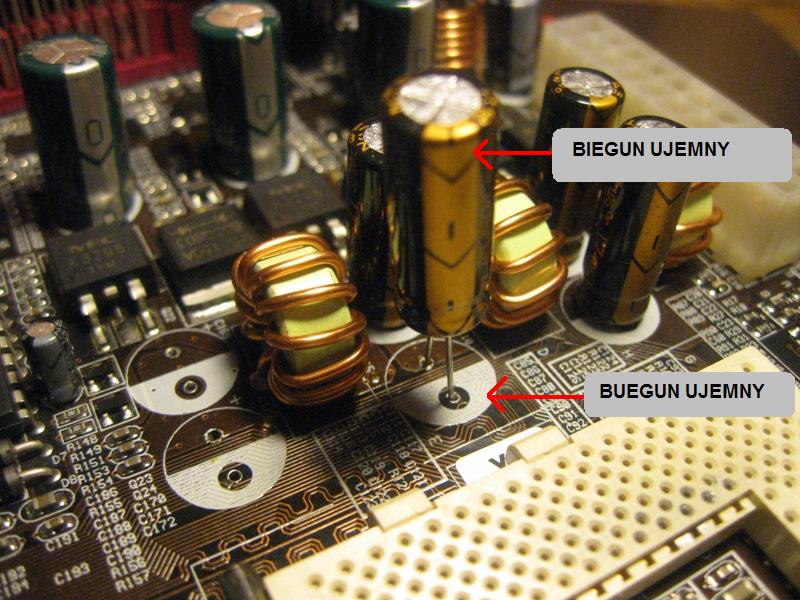

    Witam, mam w nowo zakupionym samochodzie Cb-radio Midland Alan. Radio się nie odpala. Wymontowałem to i po rozebraniu zauważyłem że jest rozerwany na górze kondensator 1000uf 16v. Nie miałem takiego i zamontowałem 1000uf 26v. Radio się odpaliło ale kondensator zaczął się gotować i dymić po czym go też rozerwało. Co jest powodem, jaki mogę zamontować?

    Powodem jest odwrotna biegunowość kondensatora względem zasilania.
    Zanim wmontujesz następny kondensator, sprawdź, gdzie FIZYCZNIE jest plus, a gdzie minus.
    A jesteś pewny, że zasilanie jest OK (biegunowość i napiecie)?

    Może odwrotnie wlutowany.

    Witam.Niestety nie w każdym samochodzie jest taka sama biegunowość napięcia w zapalniczce.Dla zapalniczki to nie ma znaczenia ale dla radia niestety tak, więc proponuję najpierw to sprawdzić.Poz artur
