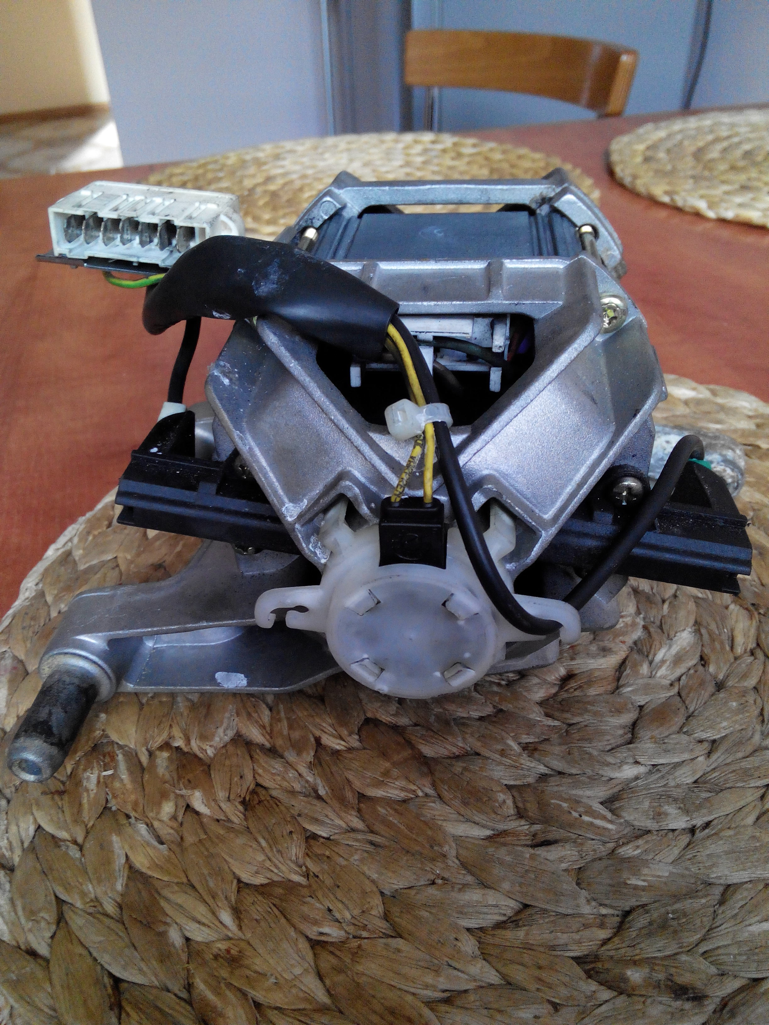

    Witam czy doradzi ktoś posiadam silnik tak jak na FOT. chce go wykorzystać do wentylacji w pomieszczeniu,lecz po prostu nie potrafię go podłączyć do sieci 240V.dzięki Jak podłączyć silnik od pralki automat do sieci 240V do wentylacji? Jak podłączyć silnik od pralki automat do sieci 240V do wentylacji? Jak podłączyć silnik od pralki automat do sieci 240V do wentylacji? ....

    Fajnie...
    Ale te 10750 obr/min to trochę dużo.
  • #3 16429252
    Robot17
    Posty: 1316
    Ocena: 177
    any56 masz racje,tylko ze silnik będzie zamontowany do przekładni...
  • #4 16429269
    any56
    Posty: 4186
    Pomógł: 656
    Ocena: 838

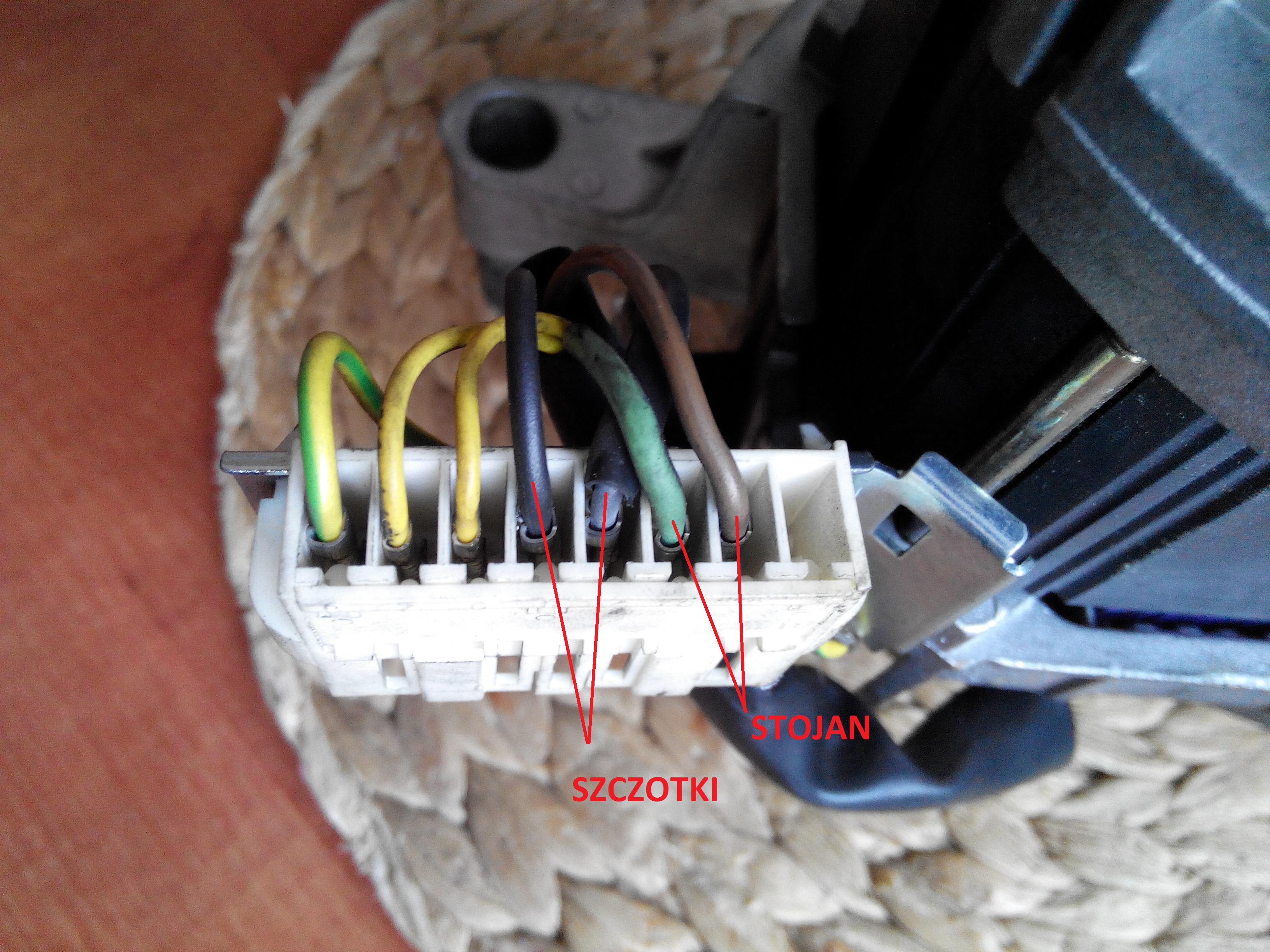

    Tego typu silnik ma szregowo połączony stojan ze szczotkami (wirnikiem). kierunek podłączenia jednego z tych elementów warunkuje kierunek obrotów.
    Jeśli będziesz robił próbne rozruchy to zamocuj silnik. Rozruch jest bardzo szybki a wirnik posiada dużą bezwładność.
    Do napędu wentylatora zalecałbym jednak silnik indukcyjny. Ten szybko "zeżre" szczotki...

    Dzięki ANY56 a coś jak podłączyć ten silnik...

    Zobacz to: https://www.elektroda.pl/rtvforum/topic571469.html
    Prościej się nie da ;)

    mrhari i oto mi chodziło.dziękuje bardzo.....
    Wszystko chodzi,a do regulacji obrotow AVT 1613 Jak podłączyć silnik od pralki automat do sieci 240V do wentylacji?
