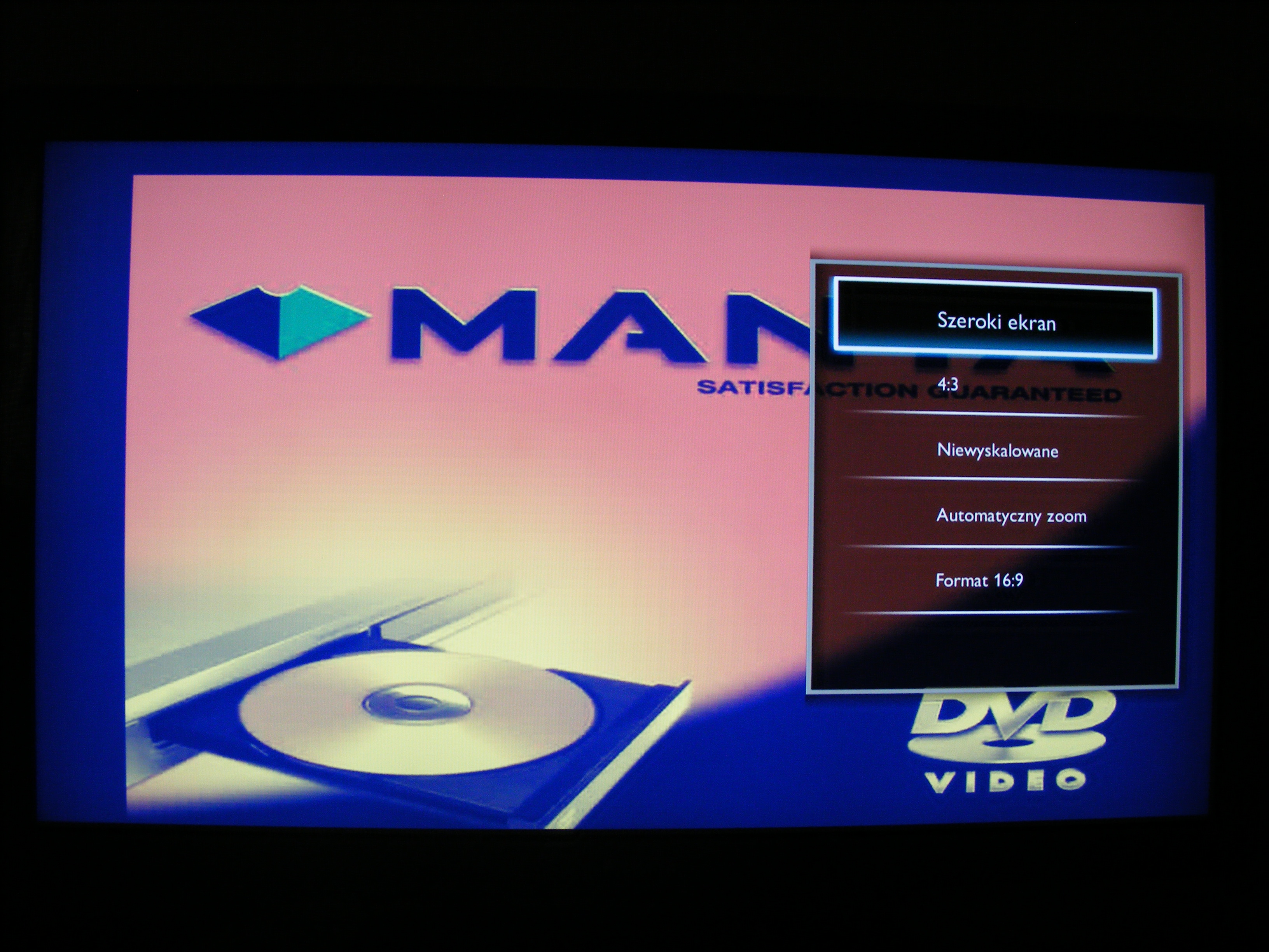

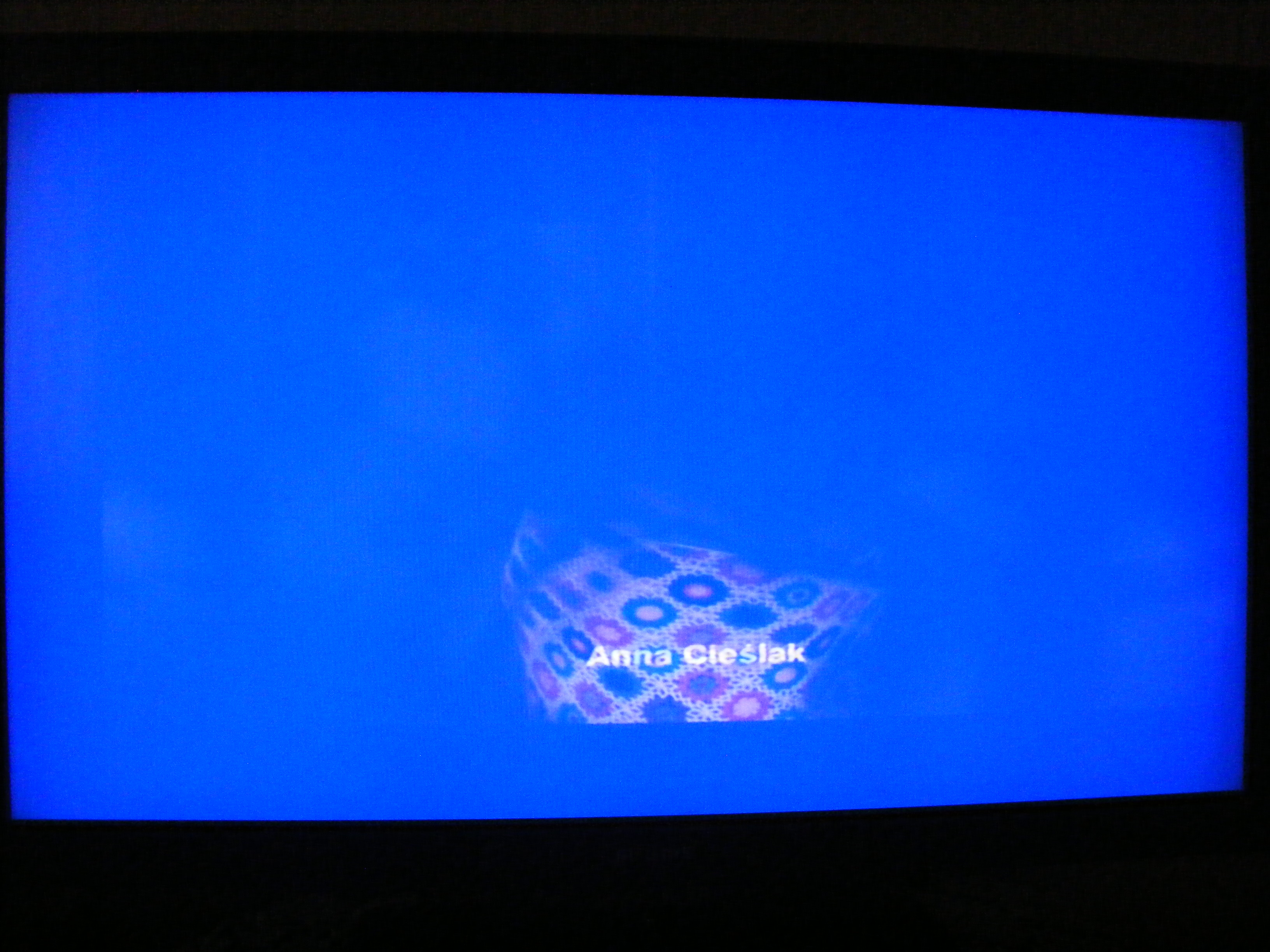

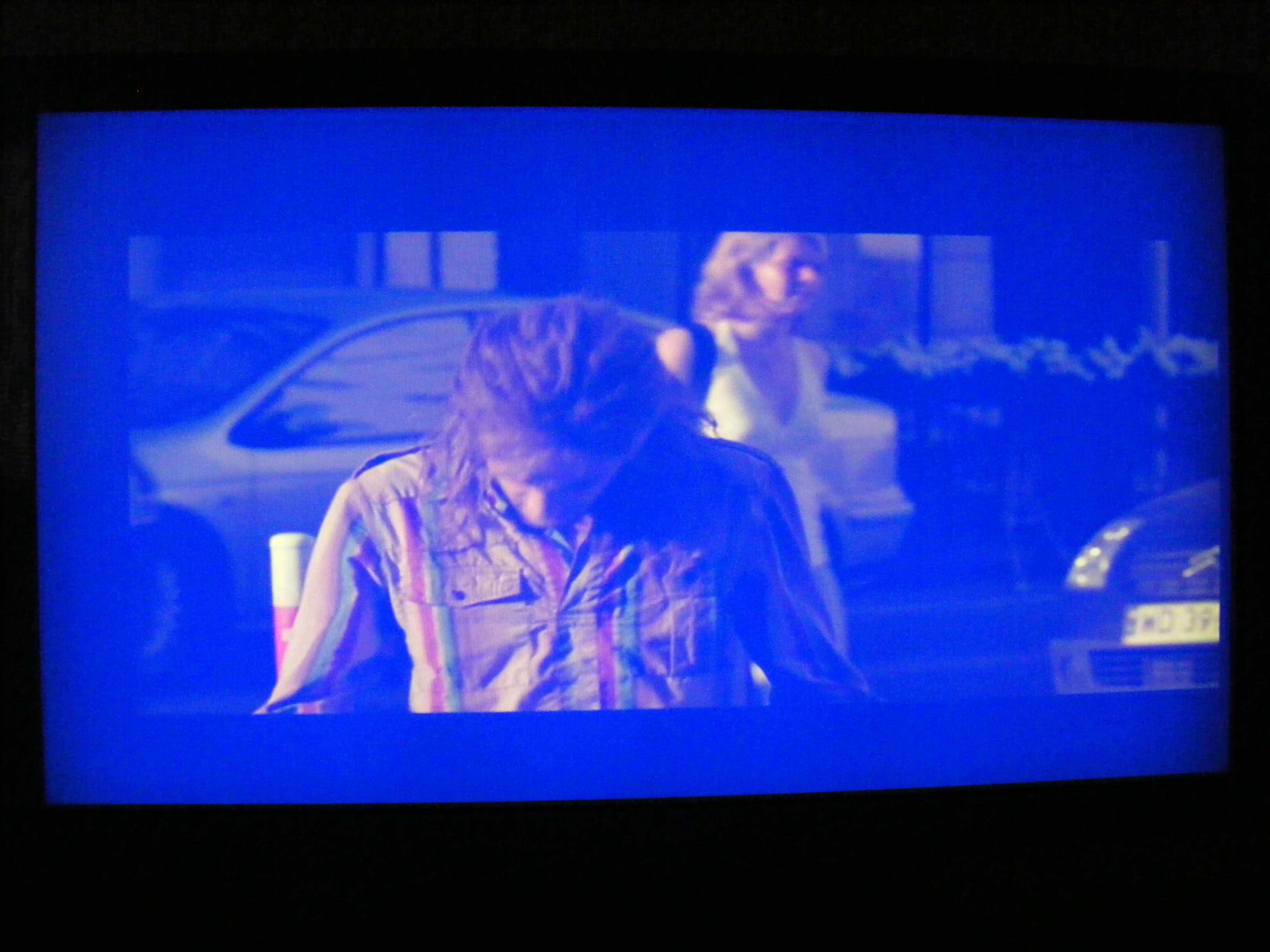

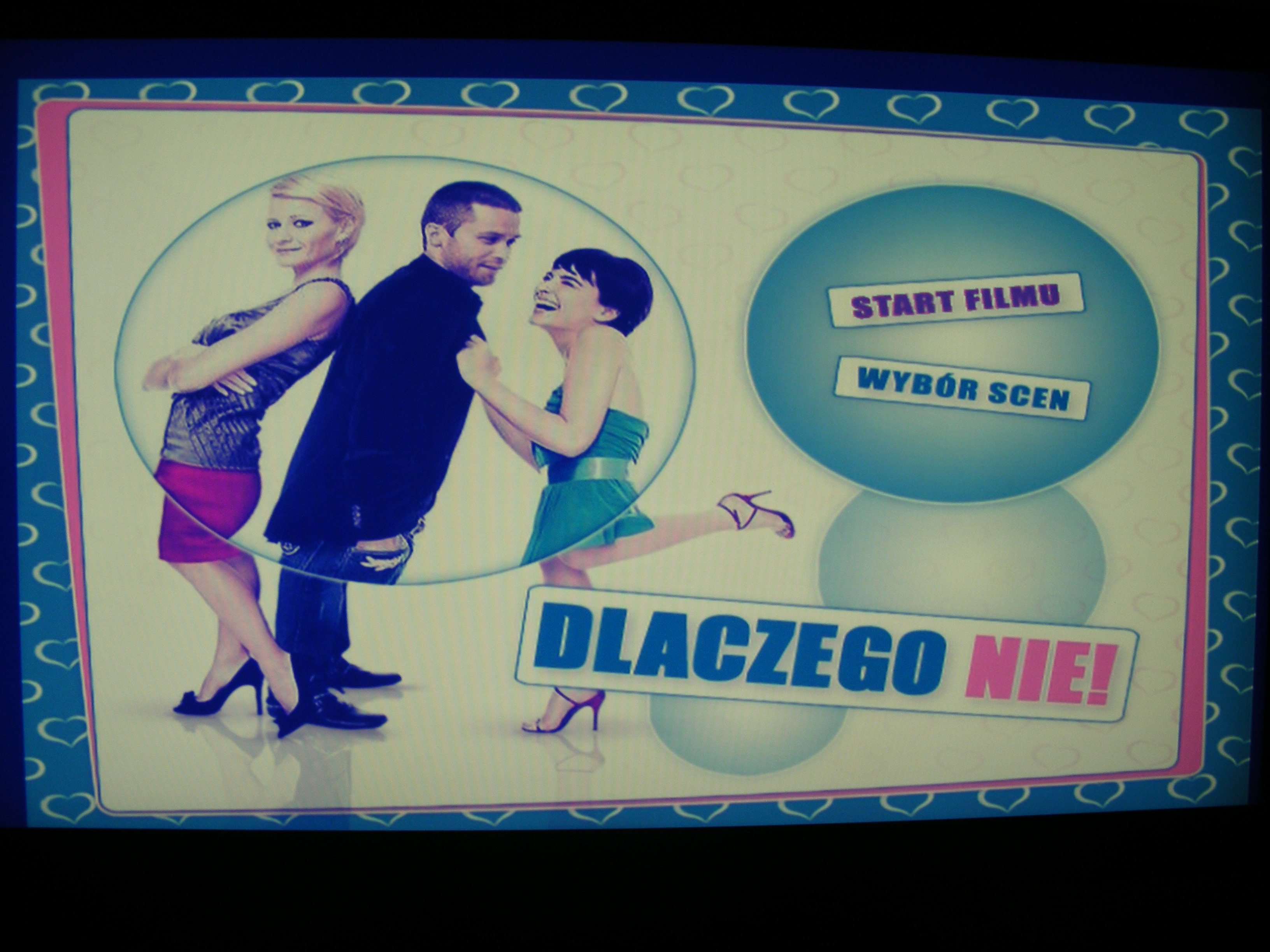

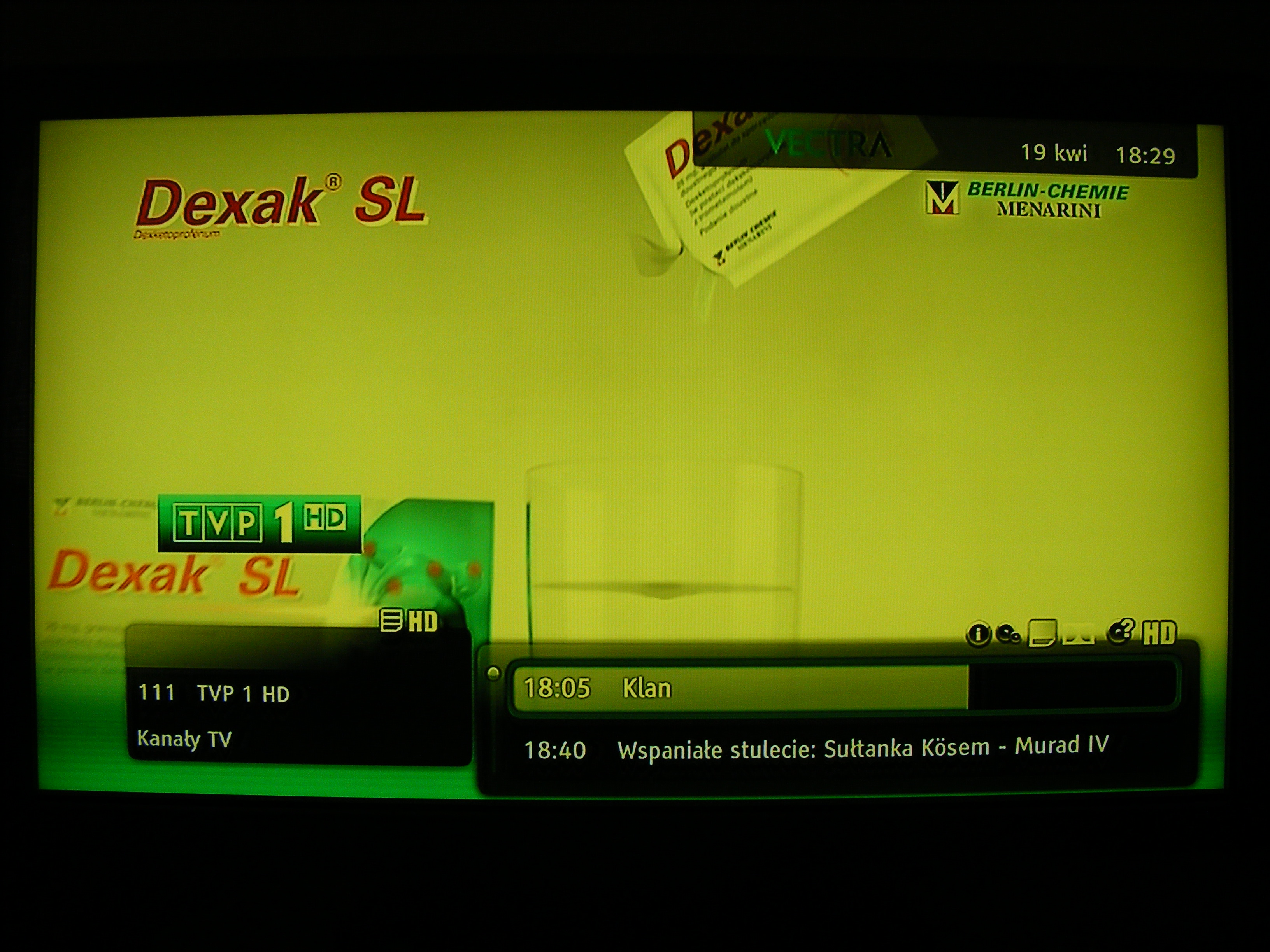

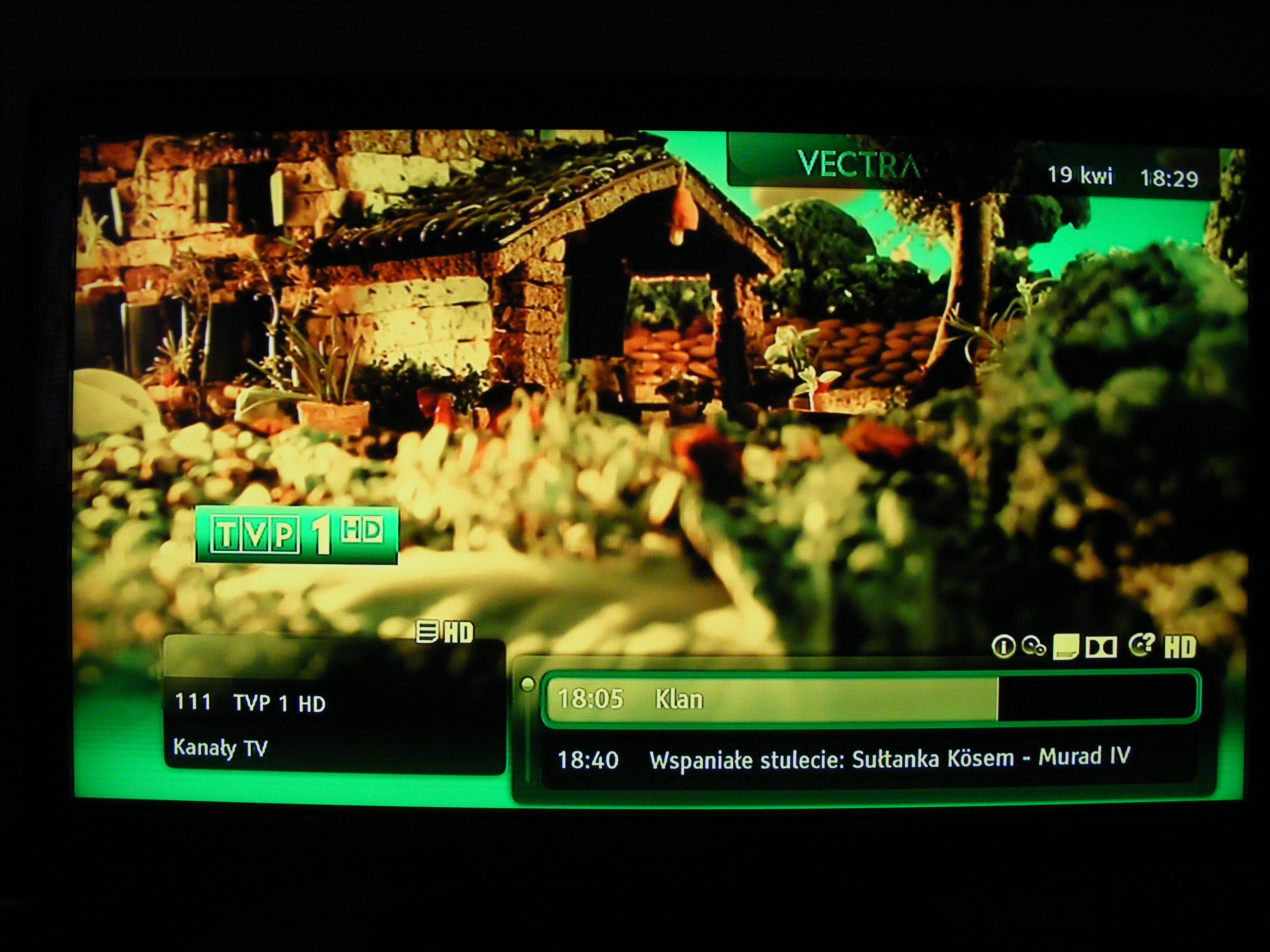

    Usterka jak w temacie. Obraz po łączu "video composite" prawidłowy.

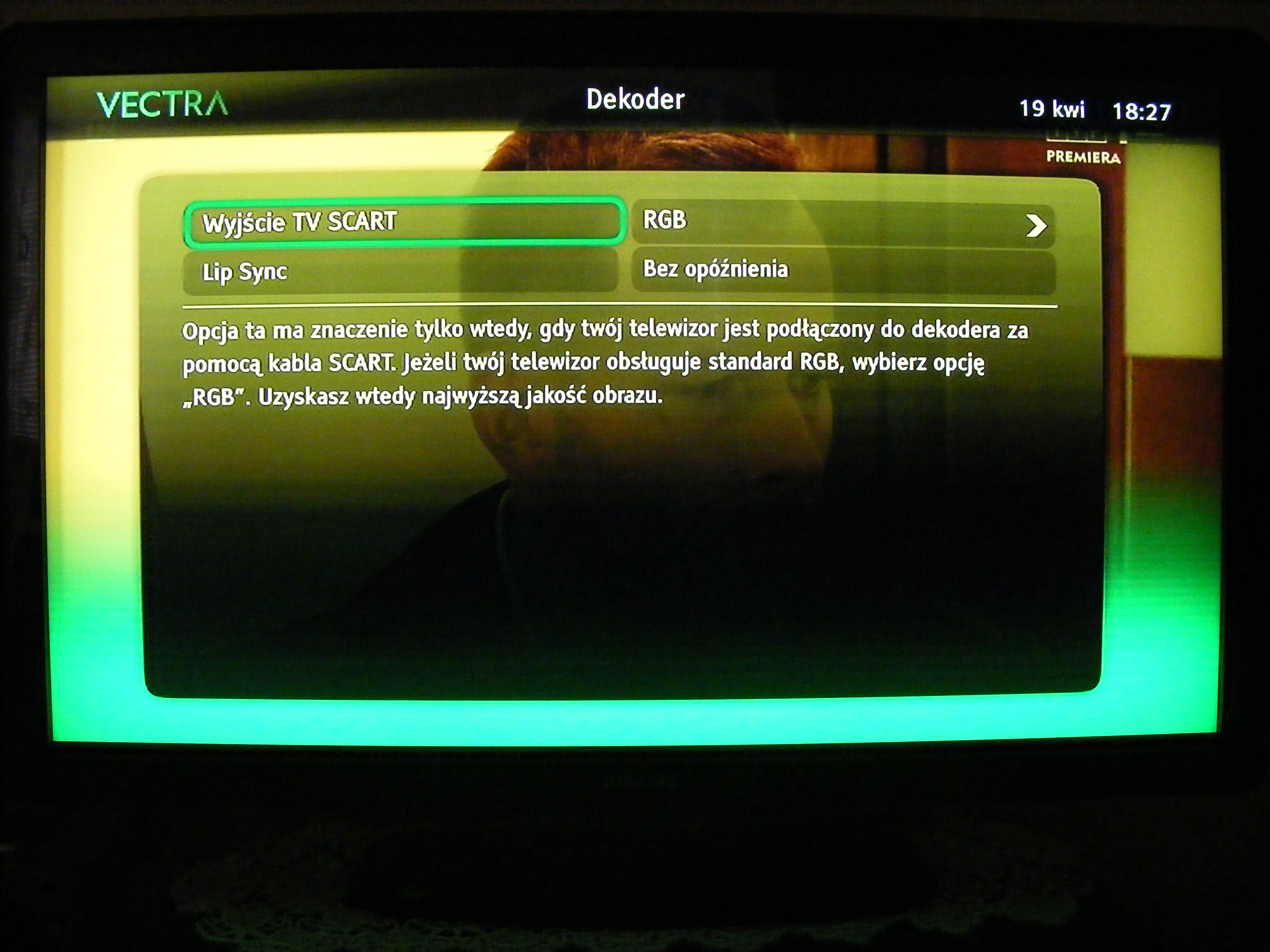

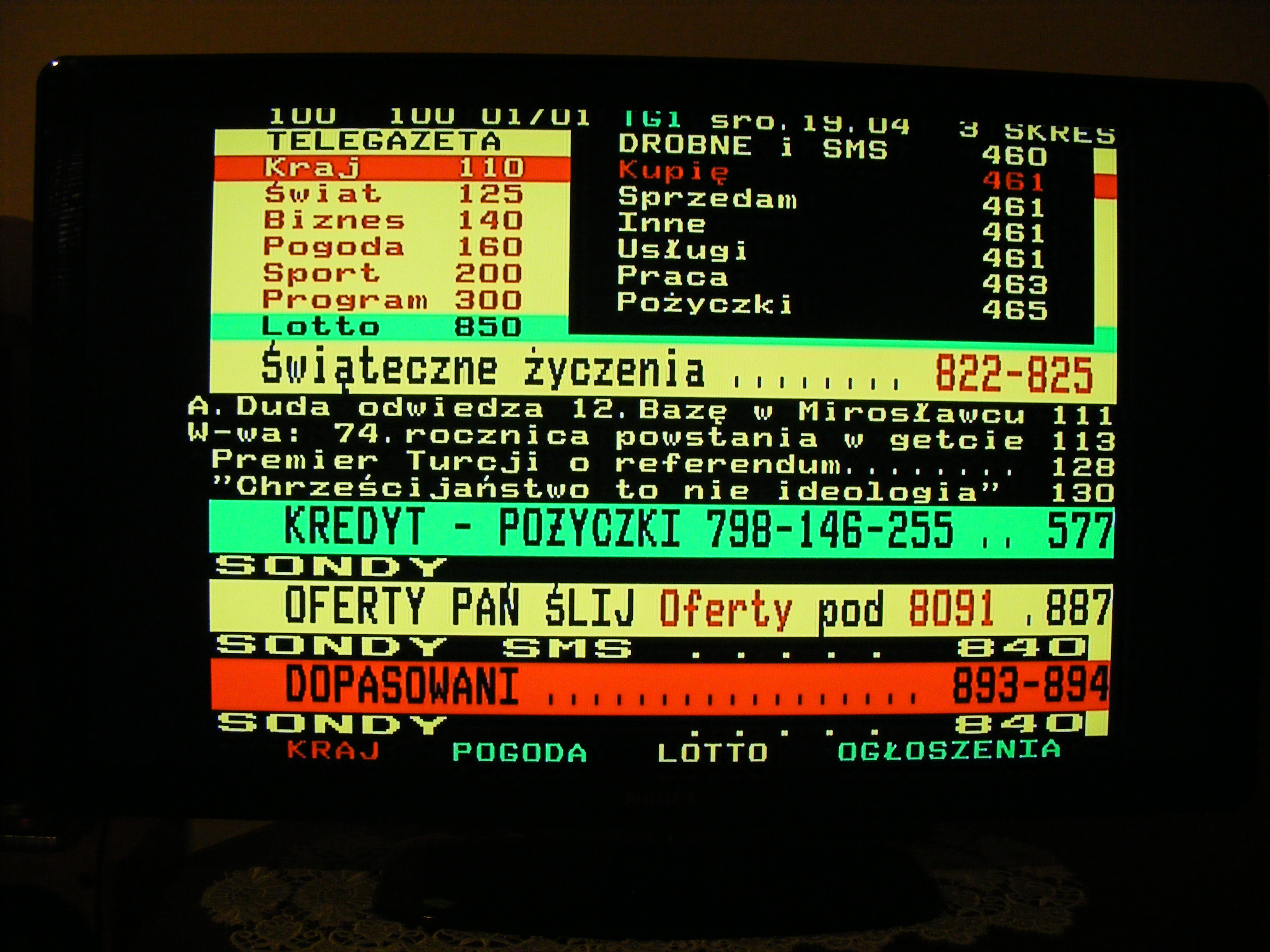

    Na łączu "scart" przy przesyłaniu sygnału rgb brak sygnału koloru niebieskiego "blue".
    Objawy takie jak ponizej:
    Philips 42pfl4606h/58 - brak obrazu na wszytkich łączach hdmi Philips 42pfl4606h/58 - brak obrazu na wszytkich łączach hdmi Philips 42pfl4606h/58 - brak obrazu na wszytkich łączach hdmi Philips 42pfl4606h/58 - brak obrazu na wszytkich łączach hdmi Philips 42pfl4606h/58 - brak obrazu na wszytkich łączach hdmi Philips 42pfl4606h/58 - brak obrazu na wszytkich łączach hdmi

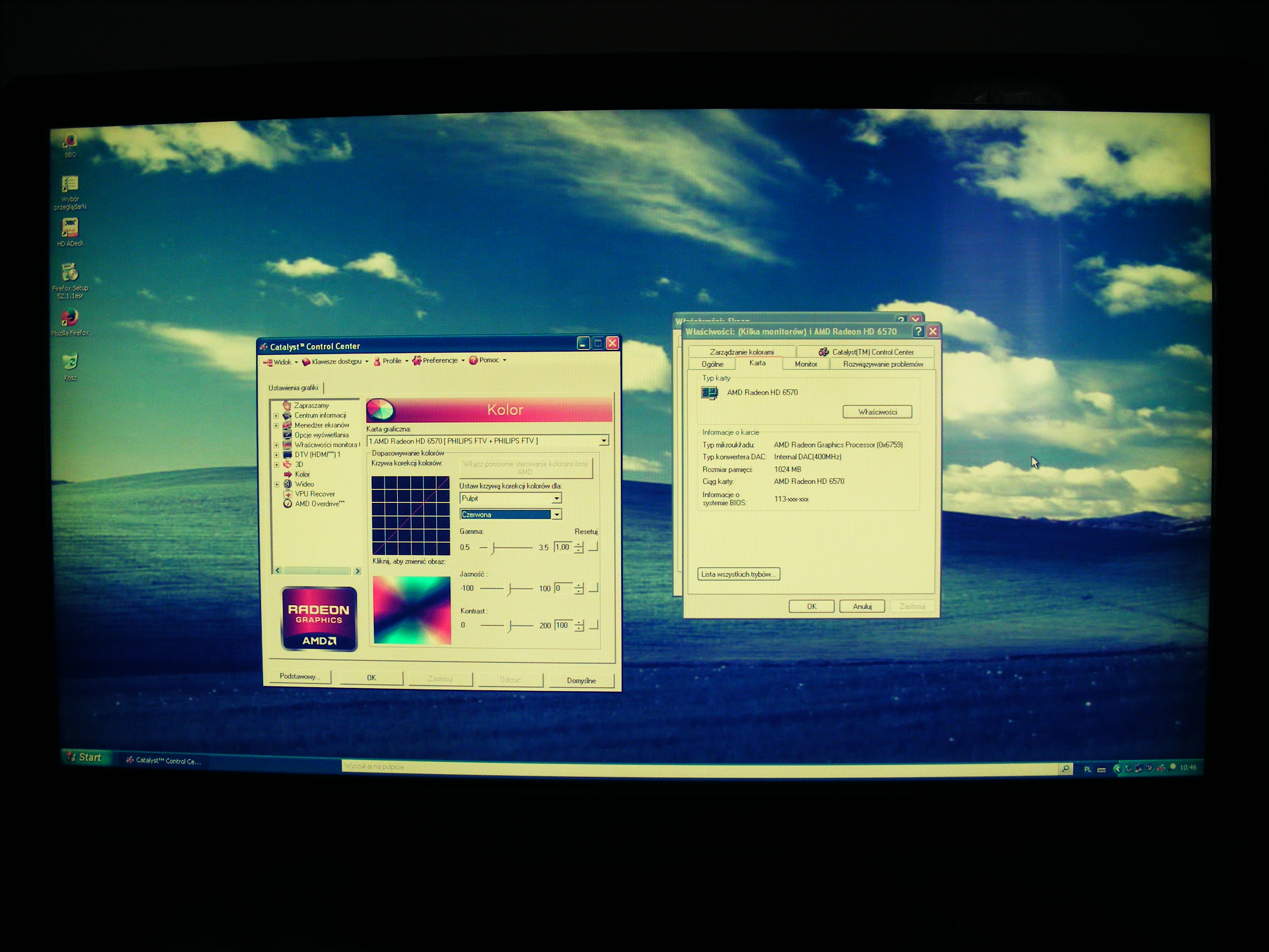

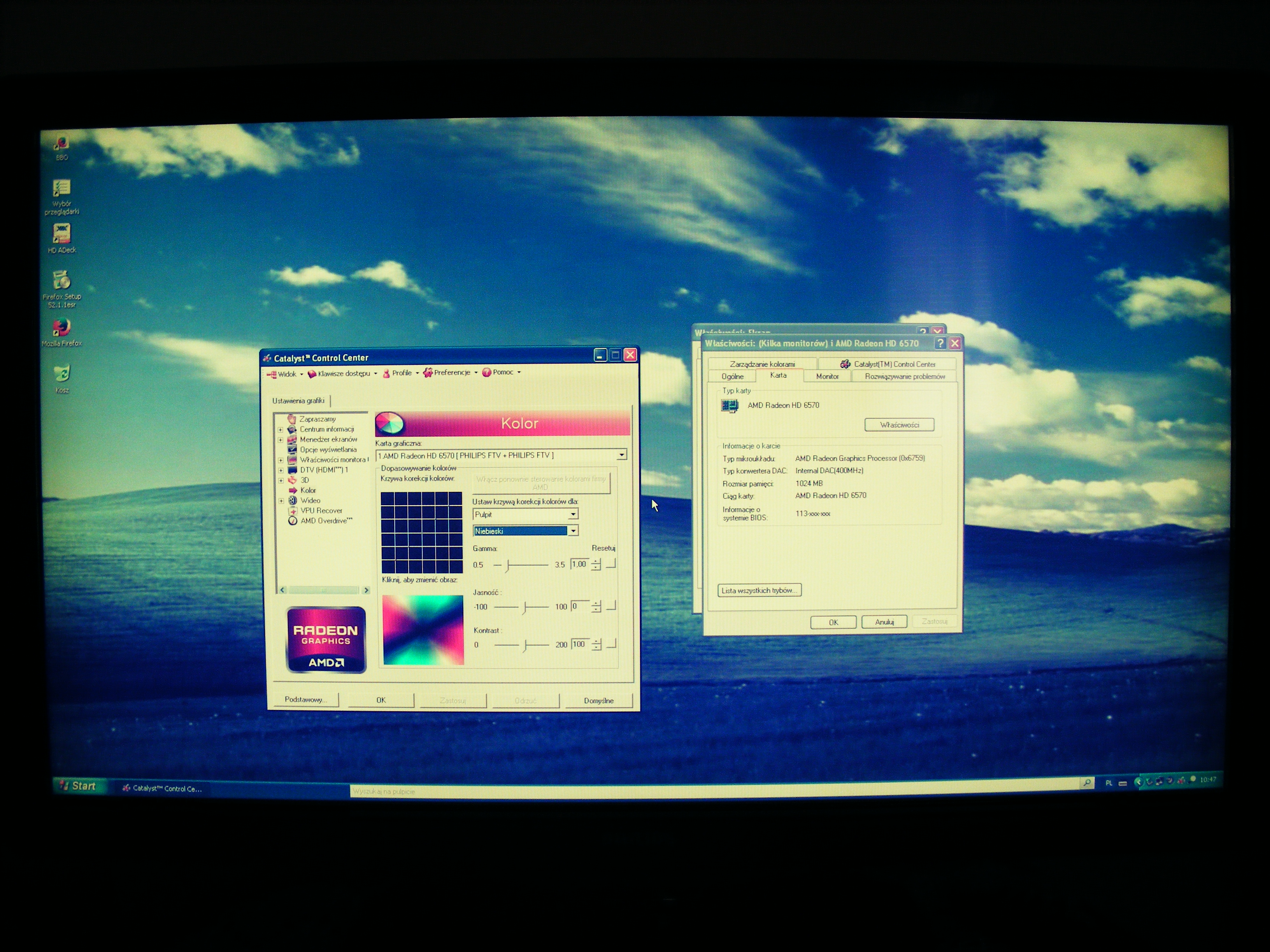

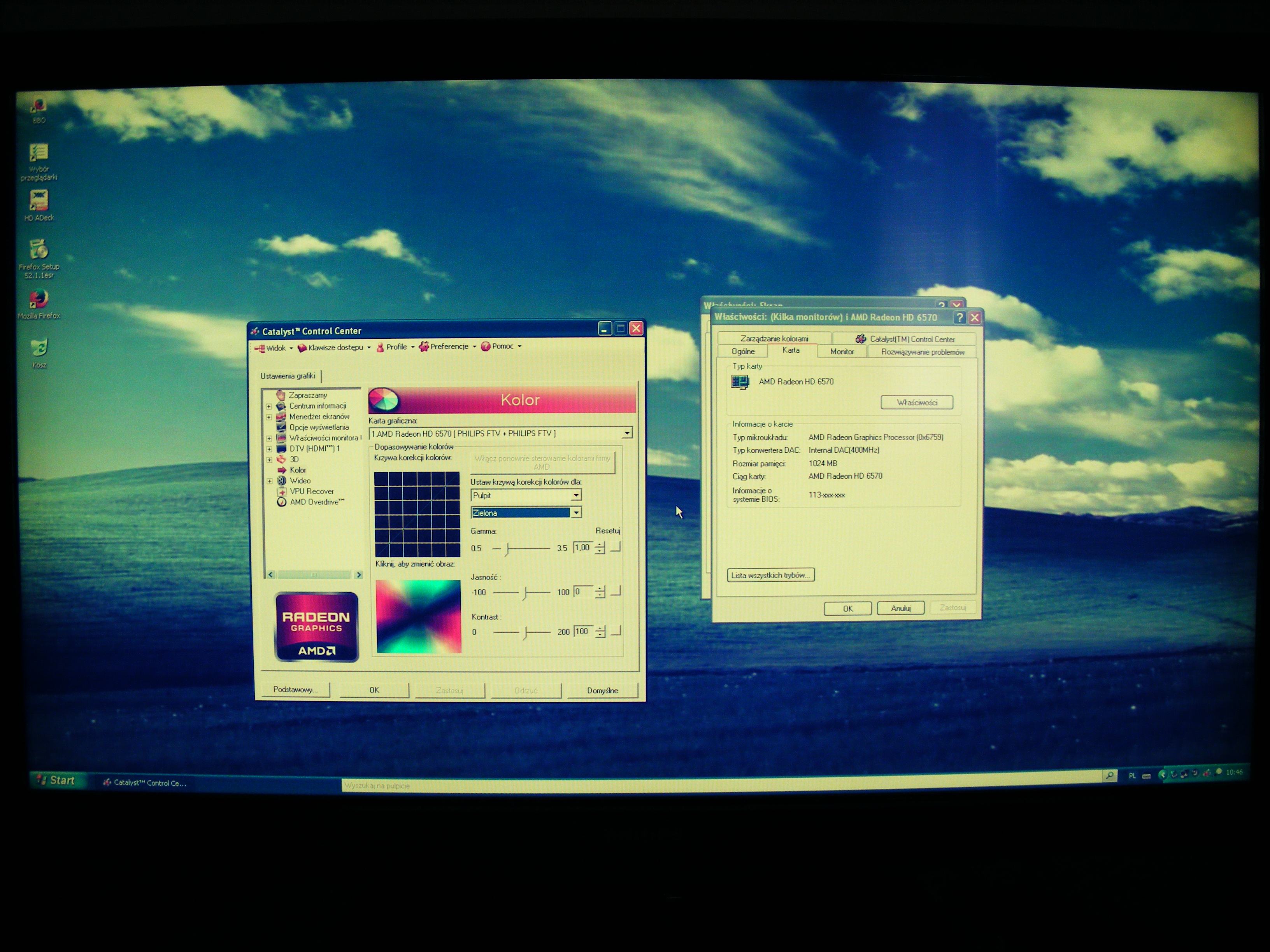

    Na łączu "vga" przy przesyle sygnału z karty komputera widoczne przekłamania (w miejscu koloru szarego jest niebieski):

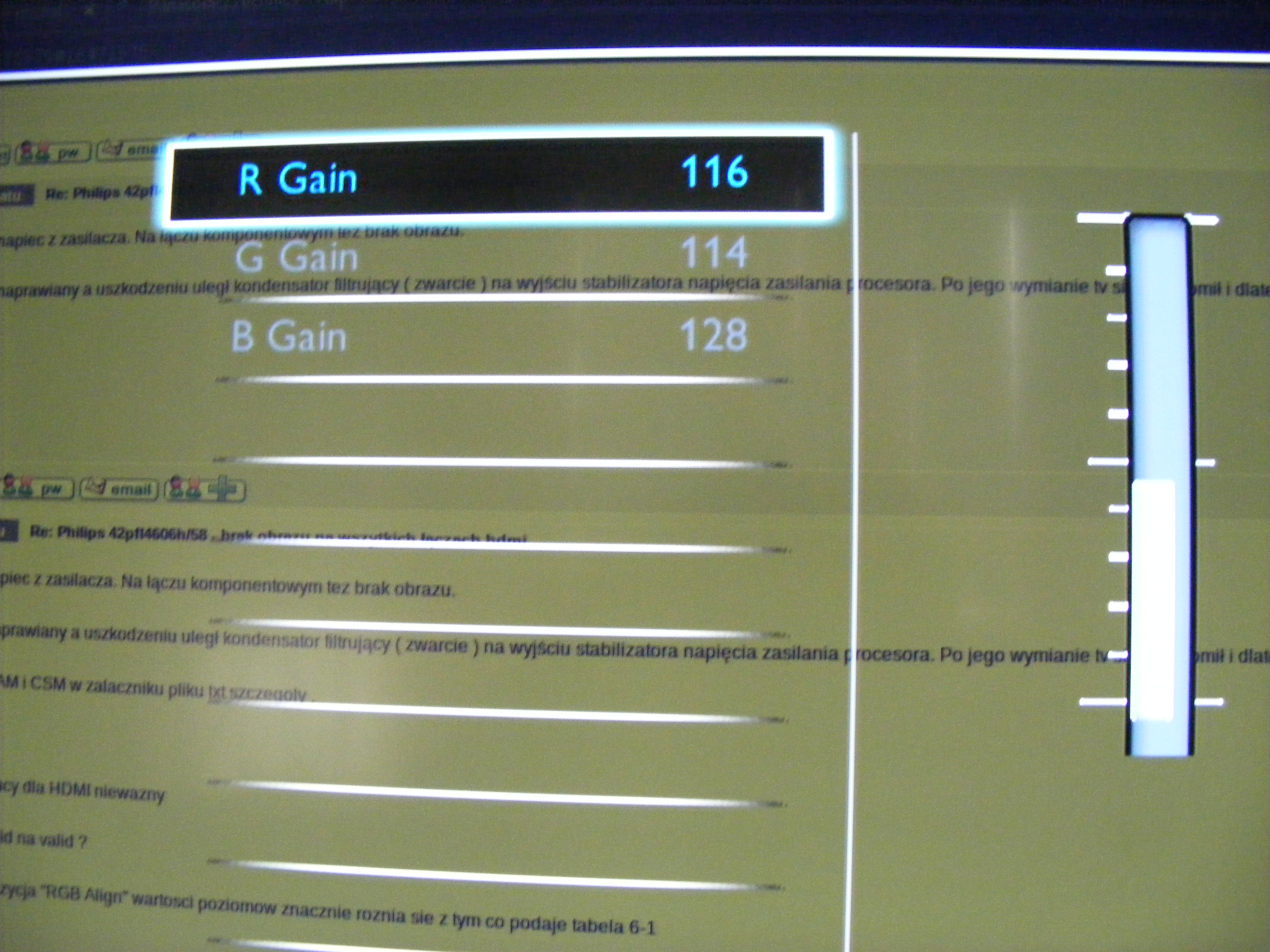

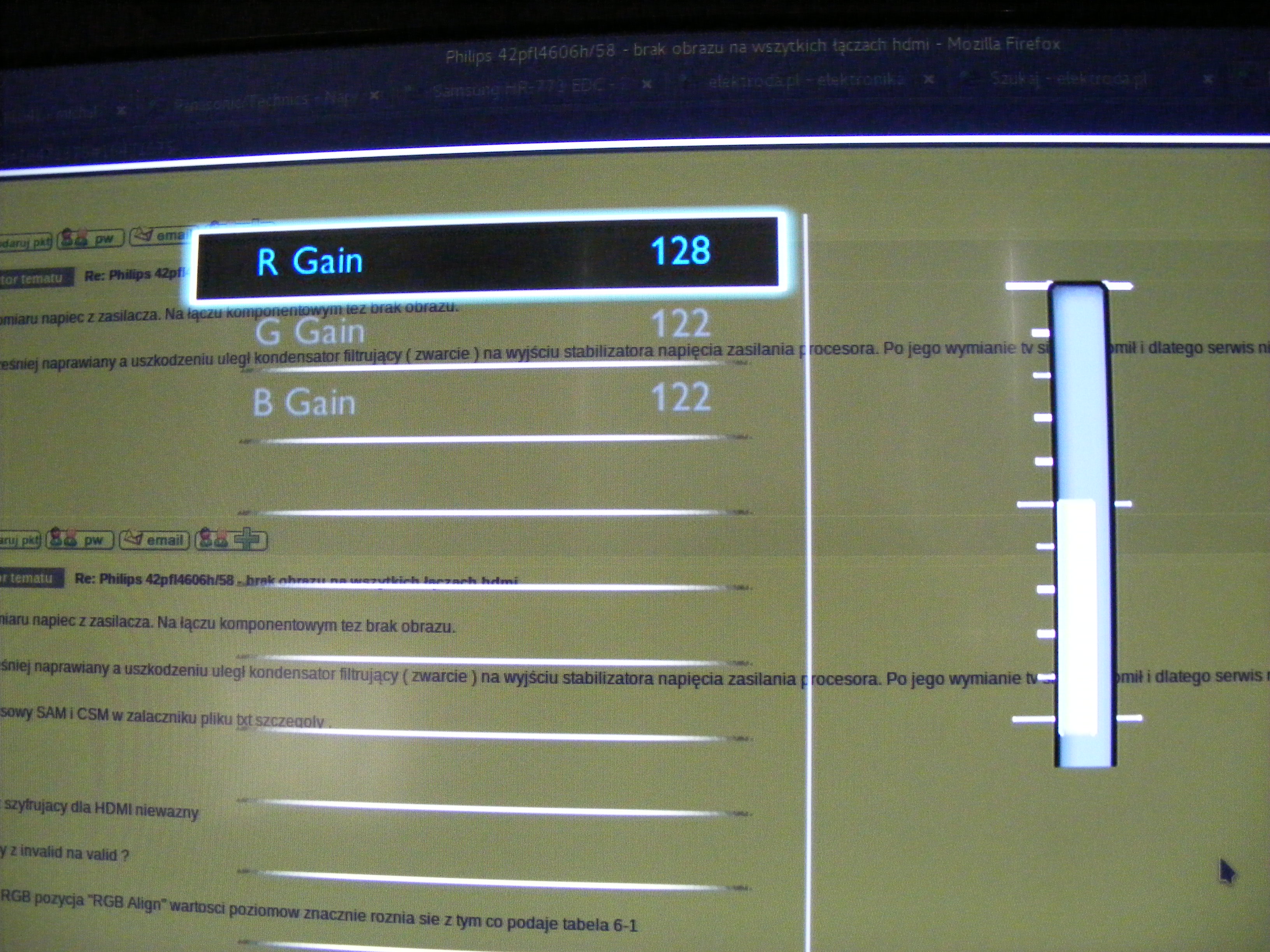

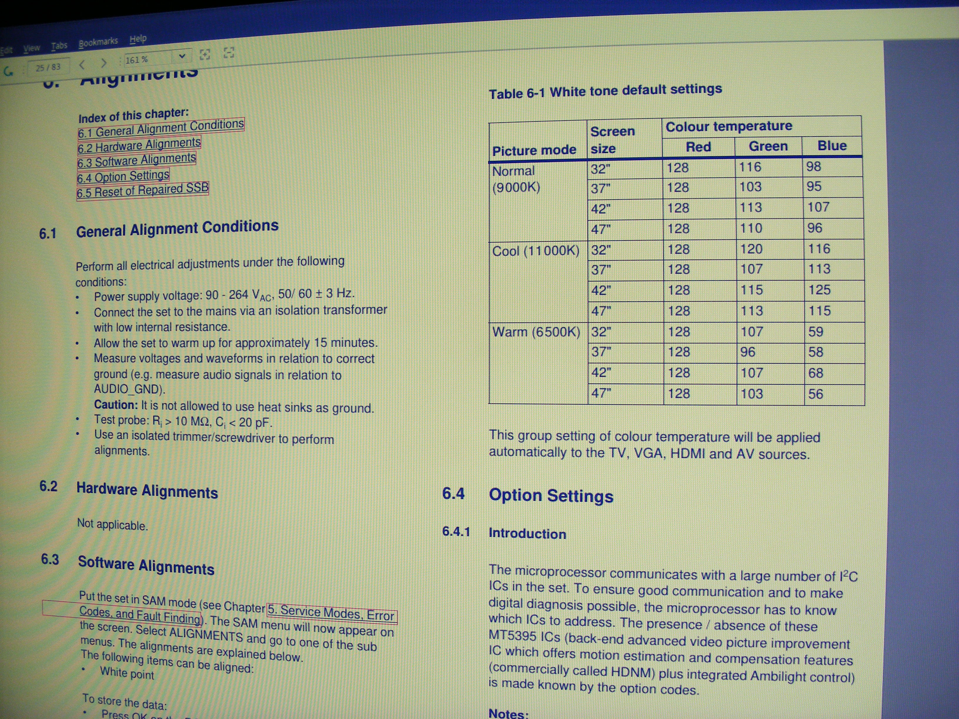

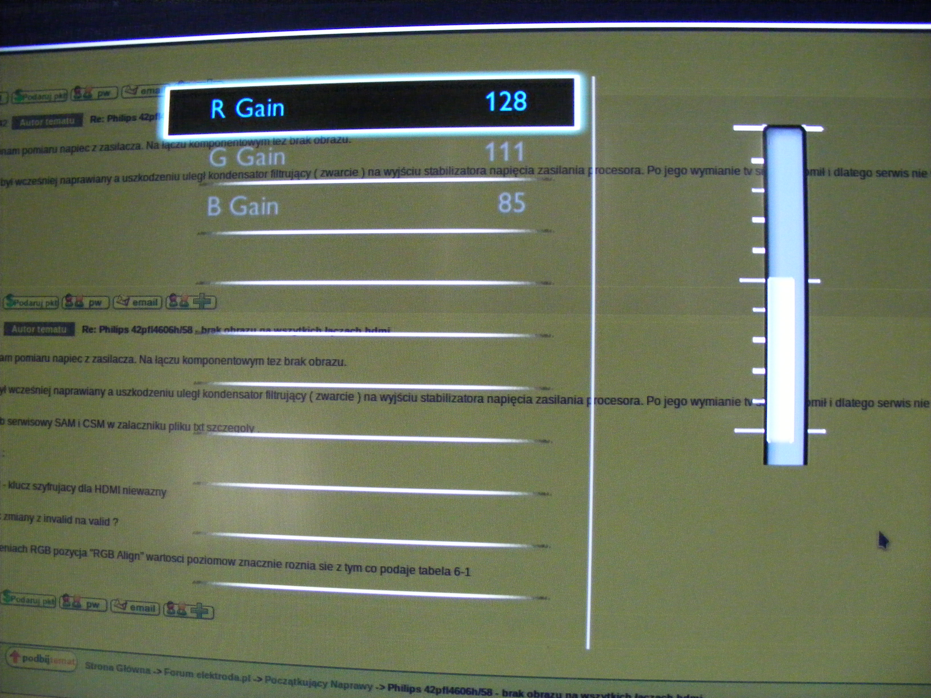

    W trybie SAM w ustawieniach RGB pozycja "RGB Align" wartosci poziomow znacznie roznia sie z tym co podaje tabela 6-1
    Moje ustawienia RGB:
    WARM:
    NORMAL:
    COOL:
    Wczoraj przetestowalem ustawienia z tabeli 6-1 i po kilku testach z roznym materialem video powrocilem do starych ustawien wedlug ktorych kolorystyka obrazu jest najbardziej zblizona do orginalu ( barwy naturalne ).

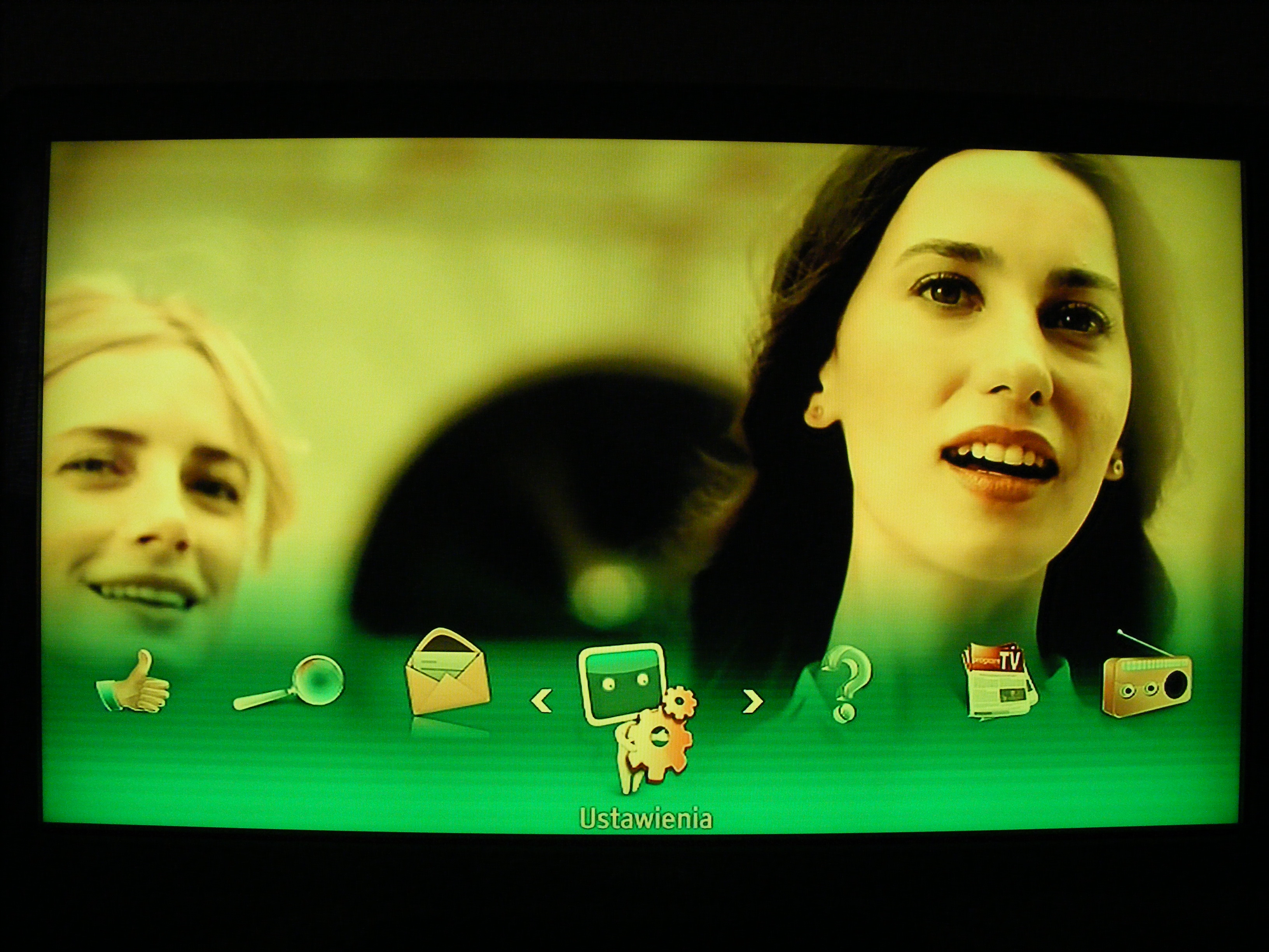

    Wykonalem test obrazu z karty VGA i okazalo sie ze brakuje koloru niebieskiego.
    Zrzuty ekranu podczas testu korekcji barw;
    Czerwona linia widoczna na wykresie :
    Zielona rowniez:
    A niebieskiej brak:
    Taka sama usterka jest przy podaniu sygnalu RGB do gniazda scart co moze wskazywac na wspolne uszkodzenie tego samego podzespolu biorac pod uwage fakt iz na obu laczach zarowno SCART ( RGB ) i DB15 ( RGB ) wystepuja sygnaly analogowe.
