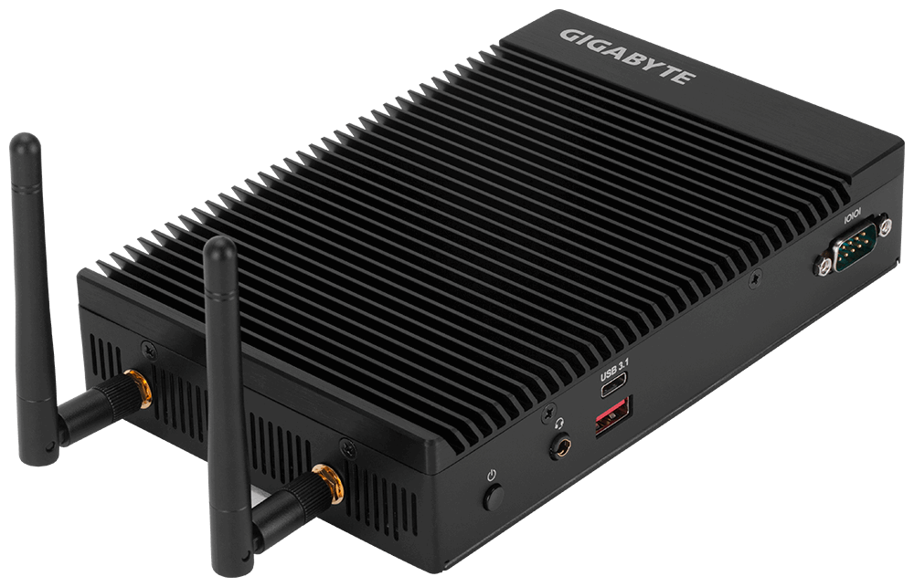

GB-EKI3A-7100 to nowy model komputera typu UCFF w ofercie tajwańskiej firmy Gigabyte.
Sercem GB-EKI3A-7100 jest układ Core i3-7100U firmy Intel zawierający dwurdzeniowy procesor x86 o taktowaniu 2.4GHz i procesor graficzny HD 620 o taktowaniu 300-1000MHz.
Producent wśród kompatybilnych systemów operacyjnych wymienił wyłącznie Windows 10. Komputer obsługuje 32GB pamięci RAM typu DDR4 w postaci dwóch modułów SO-DIMM.
Na płycie komputera znajdują się: dwa złącza M.2 (w tym jedno z obsługą SATA).
Na obudowę komputera wyprowdzone zostały: port Gigabit Ethernet (RJ45), 4 porty USB (port USB 3.1 typu A, port USB 3.1 typu C, 2 porty USB 3.0 typu A), port UART (DB9) i wyjście HDMI.
Wymiary komputera wynoszą około: 180 x 117 x 36 mm. Waga nie została podana. Komputer wymaga zasilania napięciem 12 lub 19 V i jest sprzedawany z zasilaczem o napięciu nominalnym 19V i mocy 65W. Chłodzenie komputera odbywa się w sposób pasywny. Komputer pracować może w temperaturze od 0 do 40 °C. Obudowa komputera umożliwa mocowanie w standardzie VESA.
