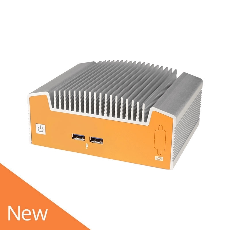

ML100G-31 to nowy, stworzony z myślą o zastosowaniach przemysłowych model komputera USFF tajwańskiej firmy Logic Supply.
Sercem komputera jest układ Core i3-7100U firmy Intel zawierający dwurdzeniowy procesor x86 o taktowaniu 2.4GHz i procesor graficzny HD 620 o taktowaniu 300-1000 MHz.
Komputer zamówić można wraz z fabrycznie zainstalowanym systemem: Ubuntu 16.04 LTS, Windows 10 IoT Enterprise, Windows 10 Home lub Windows 10 Pro. Komputer posiada 4 lub 8 lub 16 GB pamięci RAM typu DDR4 i od 32GB do 1TB pamięci flash (SSD).
Na płycie komputera znajdują się 2 złącza M.2 (w tym 1 typu typu 2280 z obsługą SATA).
Na obudowę komputera wyprowadzone zostały: port Gigabit Ethernet (RJ45), 4 porty USB 3.0 i 2 wyjścia HDMI.
Wymiary komputera wynoszą około: 142 x 62 x 107 mm. Waga nie została podana. Komputer wymaga zasilania napięciem mieszczącym się w zakresie od 12 do 24 V. Chłodzenie komputera odbywa się w sposób pasywny. Komputer pracować może w temperaturze od 0 do 40. Obudowa komputera umożliwia montaż ścienny, zgodnie ze standardem VESA lub na szynie DIN.
Więcej informacji na temat modelu ML100G-31 znaleźć można na stronie producenta.
Informacje na temat ceny i dostępności komputera uzyskać można kontaktując się bezpośrednio z producentem.
