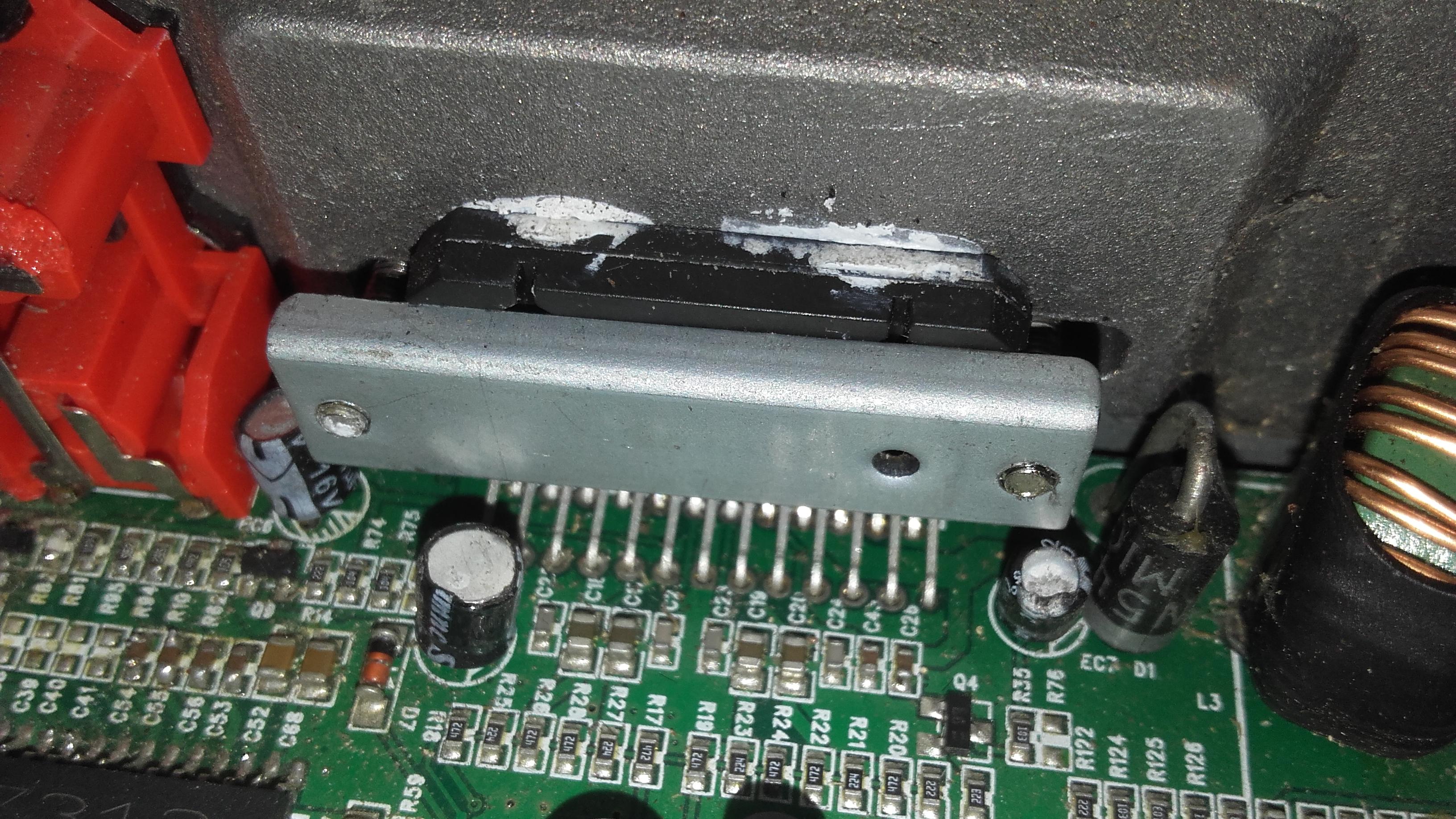

    Witam dziś przez przypadek podlaczylem radio pod 24 no i wiadomo coś się spalilo i moje pytanie brzmi co się moglo spalić kontrolka od włączania święci się lecz radio nie reaguje radio to peying mogę podesłać foty rozkreconego radia

    Do sprawdzenia końcówka mocy, stabilizatory napięcia i kondesatory

    kondensatory sprawdziłem miernik to przejście jest końcówka mocy nie bardzo wiem co to jest i jak to sprawdzić
    Radio Peying podłączone pod 24V - co mogło się spalić? czy to jest końcówka mocy ?
    Mam parę starych radi i pasuje prawie od każdego ale może ktoś powiedzieć jak sprawdzić te stabilizatory i końcówkę mocy miernikiem ? Bo nie chciał bym wymieniać na darmo

    Stabilizatory sprawdzisz jak je wylutujesz, sprawdzisz dane techniczne jakie powinno być napięcie na jego wyjściu i podłącz stabilizator do zasilania i sprawdz jego napięcie wyjściowe. Jeżeli będzie prawidłowe to możesz zostawić. Jeśli będzie za wysokie lub za niskie trzeba wymienić.

    Stabilizator wymieniony koncowka mocy także co jeszcze może być spalone ?

    Wszystko... Jak na radio podałeś dwukrotie zawyżone napięcie i stabilizator dostał zwarcia (?) na układy scalone dostało się za wysokie napięcie, co mogło doprowadzić do ich uszkodzenia.
    Obawiam się, ze sam nie naprawisz tego radia. Wymiana po kolei "w ciemno" wszystkich elementów może doprowadzić do jeszcze poważniejszych uszkodzeń.
    Albo serwis, albo utylizacja...
