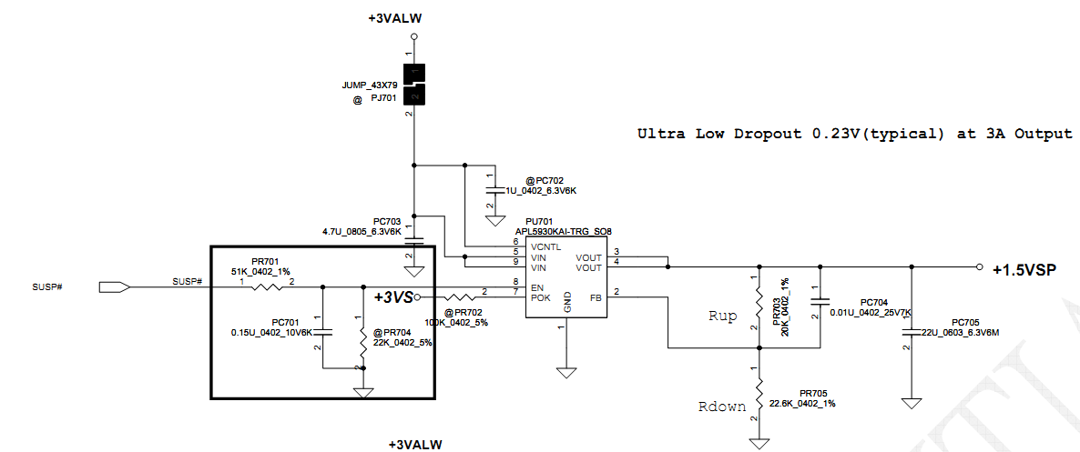

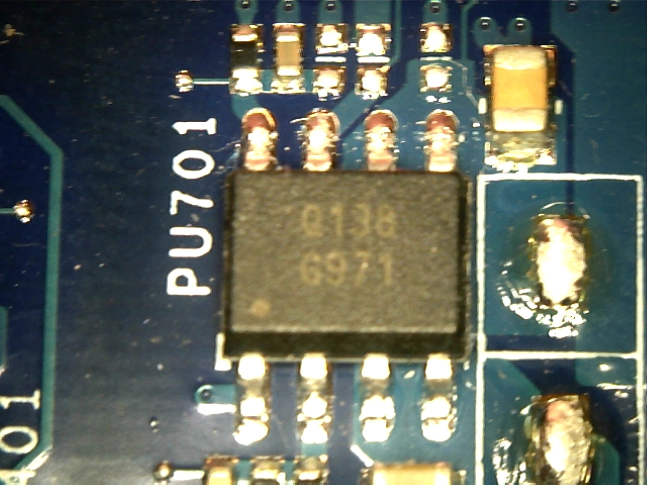

    Witam. Pomoże ktoś w identyfikacji tego elementu. Został spalony. Acer Aspire E15. Model płyty głównej Z5WAL LA-B211P REV 1.0. Uszkodzony element na płycie to PU701

    Może to ci pomoże.
    • 047ad_Compal_LA-B211P_r1.0_2014.pdf (961.53 KB) Musisz być zalogowany, aby pobrać ten załącznik.

    wygląda że to układ APL5930

    Tak jak pisałem - to nie jest APL5930, ale APL5930 może być jego zamiennikiem.

    wielkie dzięki za informacje temat do zamknięcia :) układ zamówiony
