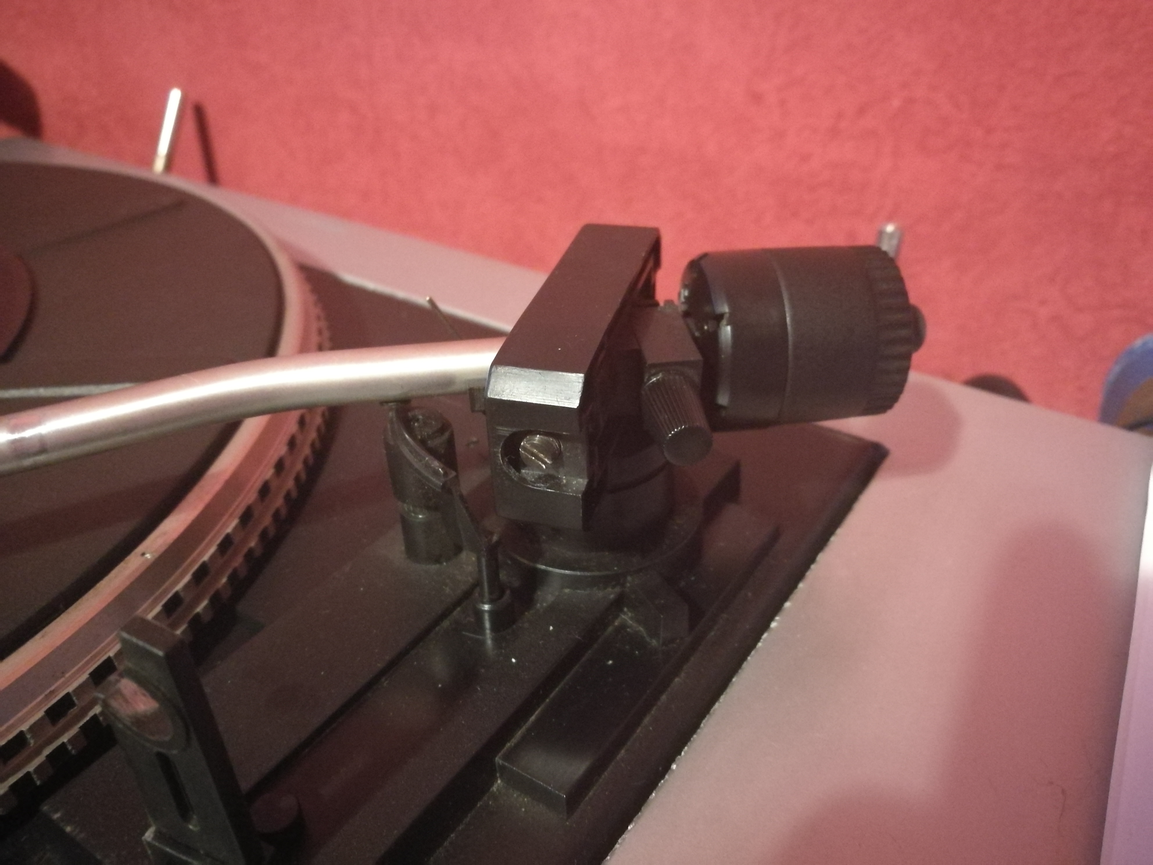

    Witam. Zabrałem się za kalibrację GS 434. Nacisk i antyskating ustawiłem i wiem jak to się robi. Ale pytanie jest takie: jaki wpływ na kalibrację gramofonu mają te dwie śruby ? Jedna przy przeciwwadze a druga przy ramieniu? Co one robią? Przyznaję że kręciłem nimi bezmyślnie i coś się totalnie powaliło bo ni cholery nie mogę ustawić poprawnie antyskatingu, zdjąłem go i ramię ucieka do prawej, z założonym też, sprawdzałem tam gdzie nie ma nagrania (przy końcu płyty) i ramię ucieka po przyłożeniu pomiędzy rowki gdy płyta stoi. Mało tego, przy odtwarzaniu nagrania płyta przeskakuje w dowolnych momentach, co uniemożliwia odsłuch nagrania do końca. Zdarza się, że gdy nimi pokręcę to ramię wcale nie opada lub opada po skosie w prawo. Wydaje mi się, że problem tkwi w tych śrubach, jak je ustawić i jaka jest zależność pomiędzy nimi?
    Śruba w korpusie obejmy ramienia (ta na wkrętak) to "zaślepka" i mocowanie zarazem łożyska ostrzowego dźwigni ramienia. Jak nią kręciłeś w kierunku zgodnym z ruchem wskazówek zegara to właśnie zniszczyłeś ostrze łożyska (jest ono (jak i pozostałe z drugiej strony obejmy) wykonane z czegoś w rodzaju szkła kruche, ale za to twarde. Jak szkło też i pęka... Nie wiem czy dostaniesz takie łożysko ostrzowe - tym bardziej, że ostrze dotyka czubkiem panewki wykonanej również z takiego samego materiału - więc zapewne oba elementy (jak nie dwa komplety - jeśli uszkodziłeś również ostrze w drugim łożysku) są uszkodzone...
    Nauczka na przyszłość - nie znasz się - nie grzeb gdzie nie trzeba...

    Kręciłem w lewo i w prawo, ale z wyczuciem. Gdy był opór nie dokręcałem. Jak sprawdzić czy łożyska jest całe? Trzeba ramię wyjąć?

    Żeby zniszczyć to delikatne ostrze wcale nie trzeba było siły - przecież tam siła z jaką dociskasz śrubą ostrze jest zwielokrotniona przez gwint - nawet "lekko za mocno" i pęka.
    Odkręć te śruby całkiem - powinieneś dostać się do panewek. Ostrza są wklejane w gniazda na ramieniu. Wyglądać te ostrza powinny jak "kapelusz Baby-Jagi" - okrągła podstawa (taki talerzyk średnicy ok. 5mm) ze spiczastym stożkiem na środku.
    Miałem kędyś takich łożysk kilkadziesiąt - "wyszły" dzięki takim jak Ty klientom...
    A tak na marginesie - czemu zabrałeś się do "kalibracji" nie mając pojęcia co do czego? Ustawienie łożysk to naprawdę bardzo wymagająca czynność - luz musi być minimalny, a przy braku doświadczenia i ramię będzie się zacinać, nie trzymać poziomu główki, albo za bardzo dokręcisz te śrubki i - w najlepszym wypadku ramię będzie się przyblokowywać w ruchu pionowym, a w najgorszym zniszczysz łożyska...
    A naprawę nie wiem, czy jeszcze gdzieś są do kupienia...
    Ta śruba przesuwa przeciwwagę w stosunku do osi ramienia. Tamto łożyskowanie już kolega wcześniej opisał wraz z niebezpieczeństwem kręcenia.

    To jak ustawić przeciwwagę w stosunku do osi ramienia? A ramie po przykręceniu ma mieć minimum luzu. Powoli wszystko staje się jasne.
    Łożyska rozebrałem i są całe. Wyglądają tak jest plastikowa obudowa w środku miseczka ze szpicem w środku i cztery kuleczki. Nic nie jest pęknięte. Jeżeli już ustawię luz to czemu ramię ucieka w prawo z miejsca gdzie płyta się kończy (pomiędzy rowkami) niezależnie od wartości lub braku antyskatingu?
    Łożyska powinny mieć jakiś smar/ olej w środku? Posmarować je czymś?
    Anioł stróż czuwał.
    Najwidoczniej jeszcze coś rozregulowałeś.
    Łożyska powinny pracować na sucho.

    Nacisk wiem jak, ale mogę ją dokręcić w lewo lub odkręcić w prawo. Na zdjęciu jest takie czarne pokrętło, które przesuwa przeciw wagę w prawo lub w lewo. Można ją dzięki temu całą odkręcić wraz z przedłużeniem na którym przykręcony jest ciężarek.

    Nie wiem czemu to mogło służyć. Ustaw tak, aby przeciwwaga była w osi ramienia. Może jakiś patent na wymienną końcówkę, która czasem się łamała? Z punktu widzenia regulacji - nie widzę zastosowania.

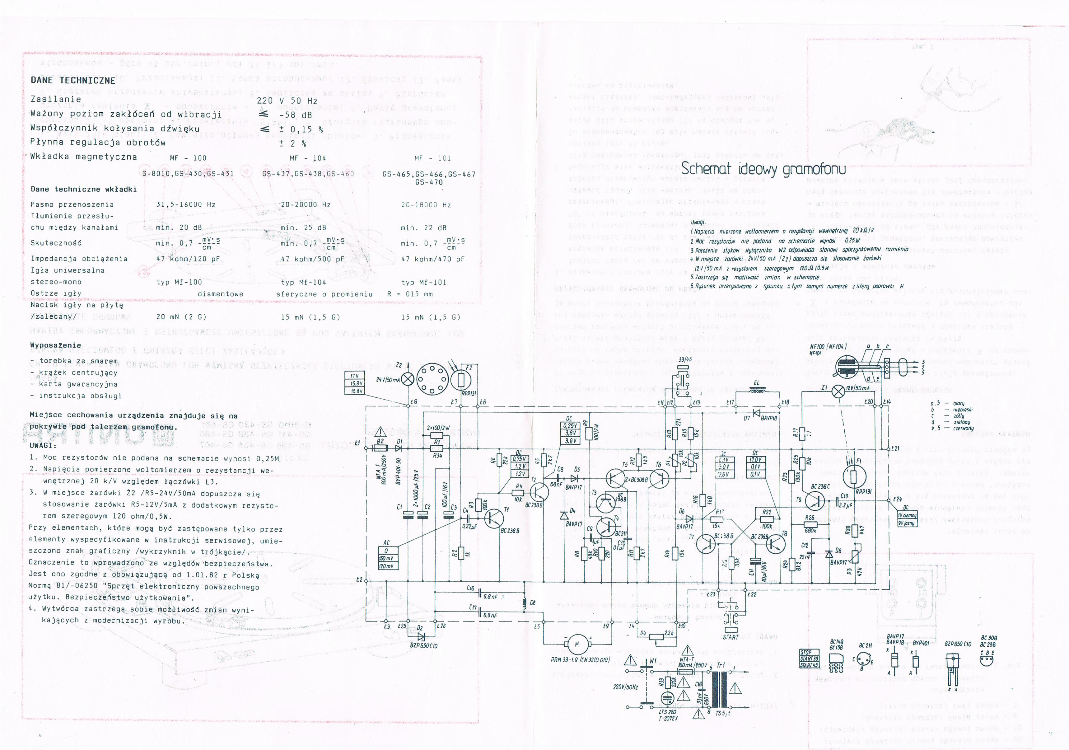

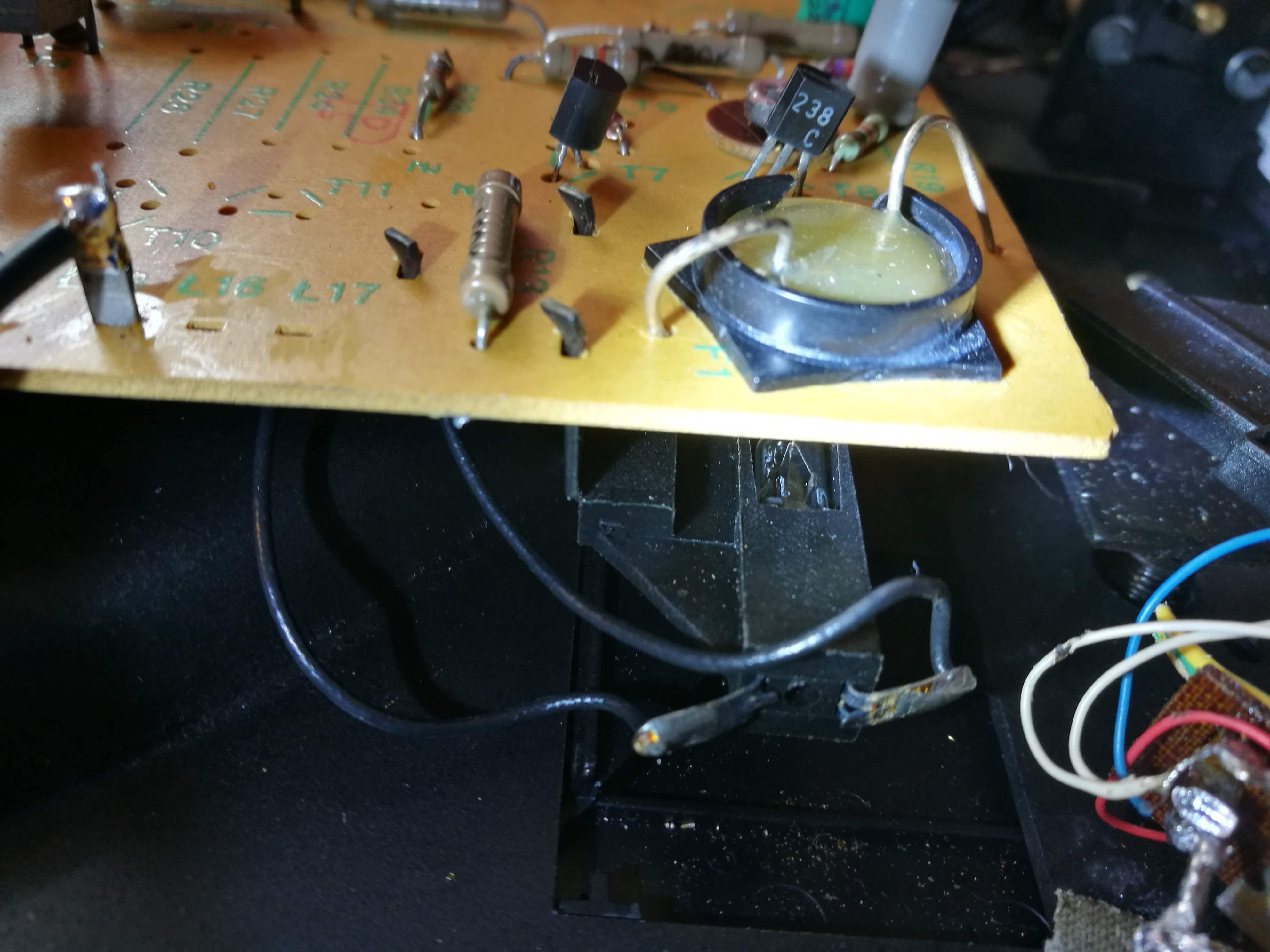

    Rozebrałem i jedna z lampek pod fotorezystorem się nie świeci. Mianowicie oznaczona jako Z1 na schemacie, powinna się ona świecić cały czas? Od strony talerz nie widać tego fotorezystora ani lampki, jest ona przy uchwycie ramienia od strony elektroniki. Poniżej zdjęcie Bernard GS 434 - Ustawienie ramienia i przeskakujące płyty Bernard GS 434 - Ustawienie ramienia i przeskakujące płyty

    Damian47PL napisał:
    Na 33 stoi prawie w miejscu. Coś spowalnia obroty. Potencjometr przekręcony w prawo na max ale różnica jest minimalna.
    Który potencjometr według schematu?

    Przepraszam, świeci, tylko automat musi był włączony. Zastanawiam się na wyczyszczeniem i smarowanie silnika, tylko jak go rozkręcić? Jest to zwarta obudowa z trzpienie przy talerzu przy którym jest maleńka śrubka, tym się chyba trzpień wyciąga. Jeżeli to nie pomoże to fotorezystor lub jakieś zimne luty się porobiły.
    Potencjometr na schemacie to P4. Powinien mieć 2,2 K a ma 2,09 K. Ale wątpię aby to miało aż taki wpływ. Zwłaszcza że przed ustawieniem było ok.
    A jeszcze. Jak się powinna zmienić rezystancja fotorezystora? U mnie gdy nic nie robi i jest gramofon wyłączony wynosi ok 1100 Ohm. Jeżeli włączę gramofon i lampa poświeci na niego to rezystancja dochodzi do ok 500 KOhm. Czy nie powinna wtedy spadać w stronę 0.
    Ten potencjometr służy do doregulowania obrotów, natomiast masz w środku na płytce 2 podkówkie P1 i P2 odpowiednio do 33 obr i 45 obr. Tymi regulujesz zgrubnie obroty.

    A jakie masz napięcia na kolektorze T1 i T2 przy obrotach 33 oraz 45? (na schemacie masz pokazane ile powinny wynosić.

    Jeśli jest oświetlony - rezystancja powinna maleć. A jak go mierzysz? W układzie?

    Tak, wychodzą od niego dwa białe kable i są przylutowane do płyty. Mierzę przy płycie.

    Chcesz się "doktoryzować" to odlutuj przynajmniej jeden koniec i dopiero oświetlaj oraz mierz.
