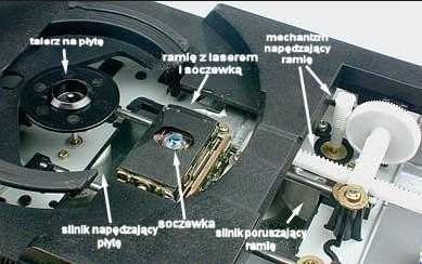

Objawy wskazują na uszkodzony napęd.
Jeśli jest po gwarancji, to możesz rozebrać go (zdjąć obudowę) i zobaczyć co się dzieje.
Gdy wysuniesz tackę i ją zamkniesz, to powinien laser się przemieszczać.
Sprawdź czy coś go nie blokuje.
Raczej tak, możesz w sumie sprawdzić czy sama soczewka na górze nie jest brudna bo być może dlatego nie czyta płyt. Silnik spindle nie daje większych oporów?
