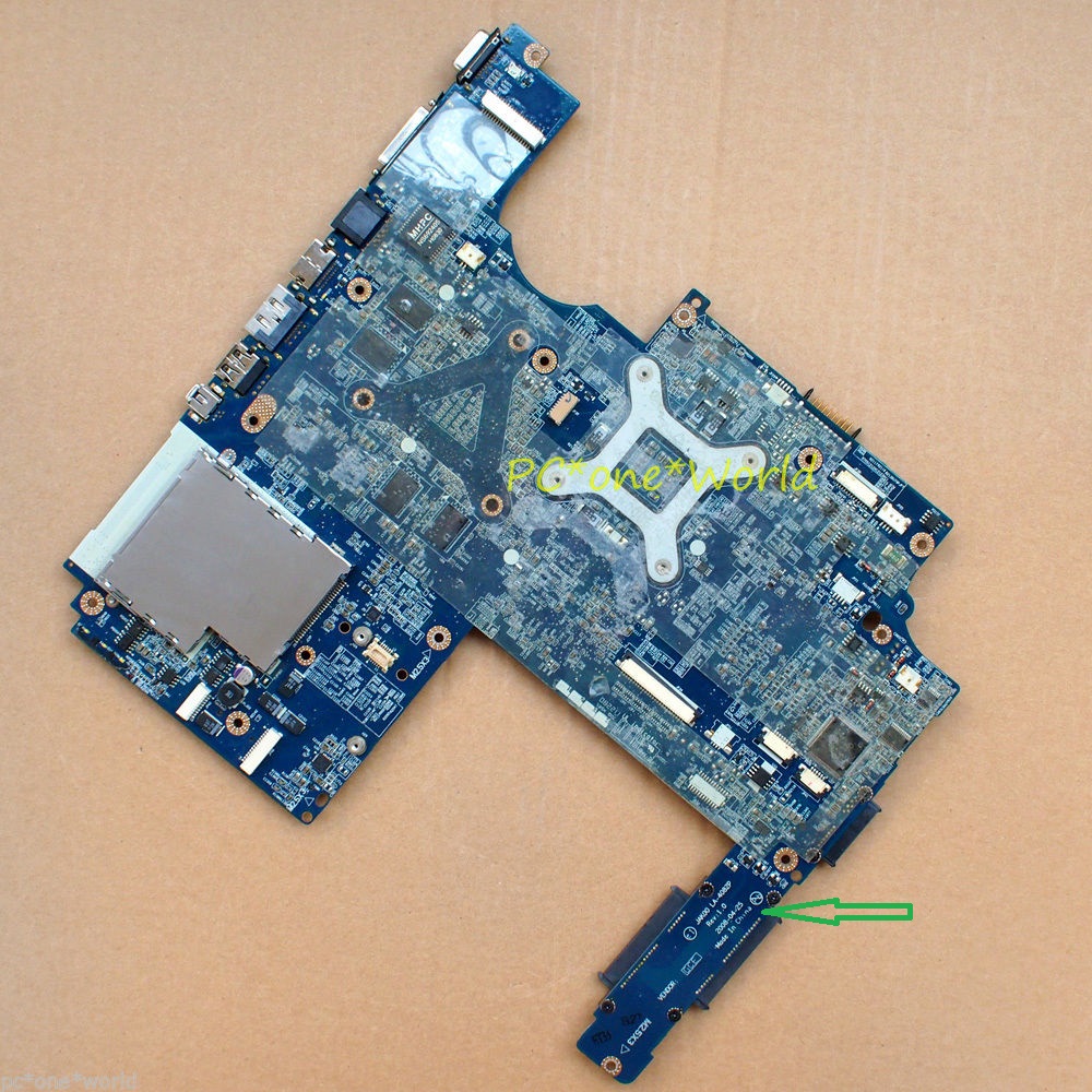

    Wkradł sie bląd jest to dv7 1080ew. W załaczeniu naklejka z płyty głòwnej

    HP p.nr.: 480365-001
    * dla serii HP DV7 DV7-1000 laptop motherboard
    chipset Intel PM45 , socket P , DDR2 , GF9600
    czyli platforma LA-4082P (tak powinno pisac na mb)
    - SM Link
    HP dv9000 - Laptop resetuje się po włączeniu, nie działa bez baterii
    O platformie .. z tego forum (na początek)
    Fraza: LA-4082P Znaleziono 17 wyników (0,42 s)
    Potem pomiary
    - zacznij od charger_przeł. żródeł zasilania PU101 bq740
