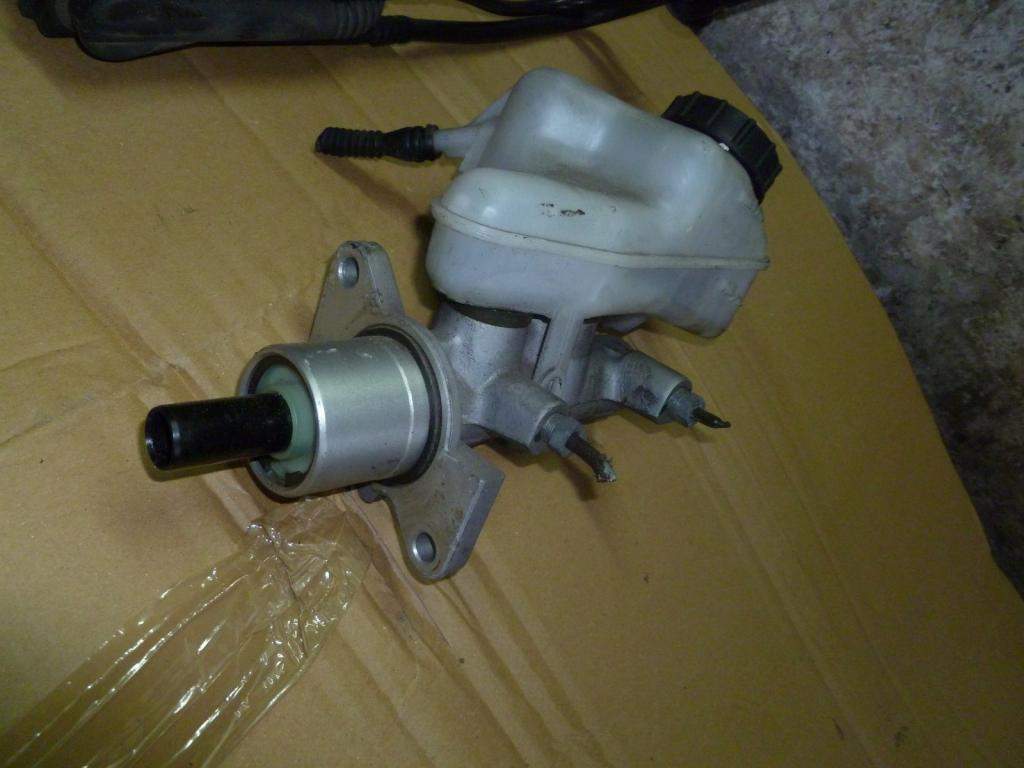

    Witam, posiadam Opla Astrę G z 1999r. Dzisiaj przyjechałem na miejsce i chwilę auto stało na postoju z zapalonym silnikiem. Wsiadam do auta chcę wycofać, naciskam na pedał hamulca i był strasznie miękki. Po przejechaniu kilkunastu metrów do przodu i podpompowaniu hamulca wszystko wróciło do normy.
    Hamulce normalnie hamują ok. Ostatnio czyściłem wszystkie zaciski hamulcowe. Teraz na obecną chwilę jak nacisnę pedał hamulca na odpalonym aucie to bardzo powoli opada w dół.
    A jak postoi chwilę z zapalonym silnikiem jakieś 5-10 minut to pedał leci w dół jakby hamulców nie było.
    Układ odpowietrzyłem. Zrobiłem oględziny podwozia w poszukiwaniu ewentualnych wycieków ale nic nie znalazłem. Płynu nie ubywa ze zbiorniczka.
    Dodam, że po nocy jak nacisnę pedał hamulca to jest strasznie twardy, natomiast po odpaleniu robi się normalny tzn taki jak zawsze w czasie jazdy i hamowania.
    Co może być ewentualną przyczyną takiego zachowania?

    Kolego tylko w jaki sposób te hamulce mogłyby się zapowietrzyć? Druga sprawa to jak objawia się uszkodzenie pompy hamulcowej? Co świadczy o jej wadliwym działaniu? Hamulce odpowietrzałem i tam nie było żadnych bąbelków powietrza. Odpowietrzałem układ mimo tego że nie był rozszczelniony w żaden sposób.
    I co ma wspomaganie do takiego działania? Jak wspomaganie odpowiada za co innego.
    Witam, koledzy zdemontowałem pompę hamulcową wraz ze zbiorniczkiem. Chciałem zobaczyć co znajduje się w środku takiej pompy ale od razu mam dwa problemy jak zdemontować zbiorniczek w takiej pompie? Z boku są dwa zatrzaski, podważam je i mam z dużą siłą wyrwać ten zbiorniczek? Czy może jest on gdzieś przykręcony?
    Oraz drugi problem to seger na tym tłoczku. Tam nie ma żadnych otworów na to by włożyć jakieś szczypce. Są jakieś metody żeby go wyciągnąć?
    Poniżej przedstawiam zdjęcie jak taka pompa wygląda (zdjęcie z internetu)

    Okazało się, że źle było poskładane jedno koło. Chodzi o złożenie tej sprężyny w przednim kole. Nie tak była założona jak powinna i dlatego tak się działo
