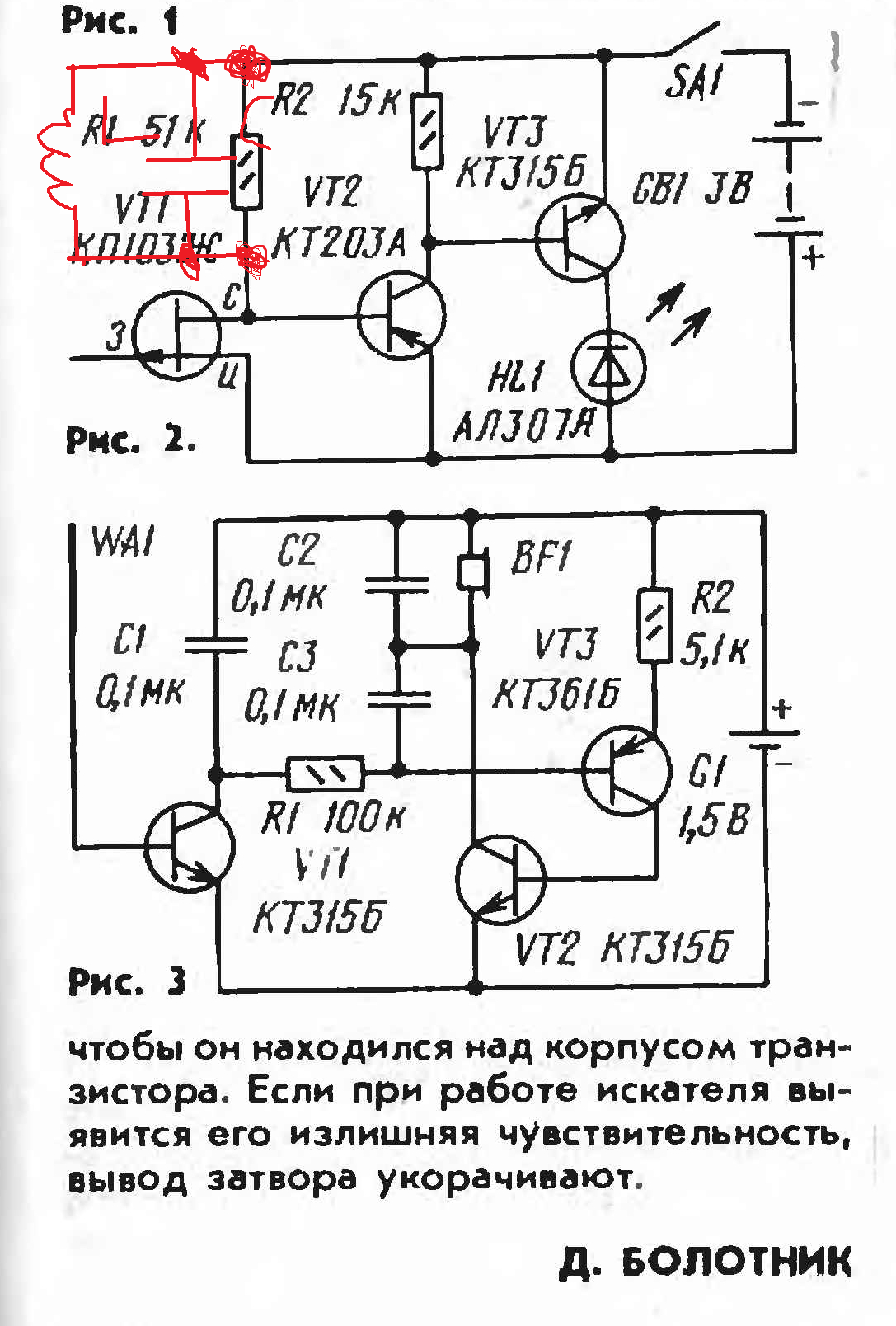

    Tak coś takiego, tylko wykrywanie napięcia z odległości min. 0,5m
    Będzie to działać na taką odległość?
    Edit:
    Informację od znajomego:
    "wejście wysokoimpedancyjne
    dalej filtr rezonansowy z tak dobraną dobrocią by pokryć pasmo od około 30 do 80hz (bo takie pasmo wyjdze)
    a dalej komparator i sygnalizacja np led"
    Następnie rys. 1 obrazuje schemat: https://obrazki.elektroda.pl/7331945700_1483194763.jpg
    między r1 a masę dajesz równoległy obwód rezonansowy
    który wytnie pasmo sieci
    i wyczyści śmieci
    Mógłby ktoś jakoś poskładać to kupy i pomóc :) ?

    W załączniku masz o co mu chodzi z tym "czyszczącym" obwodem rezonansowym.
    Elementy L i C dobierasz aby była dana częstotliwość. Pomoże Ci kalkulator: http://ekalk.eu/lc_pl.html

    - Układ wykrywałby bezdotykowo napięcie przemienne (50/60Hz) do 1000V, (natężenie prądu najczęściej spotykane od 0-100A) z odległości najlepiej 1 metra
    Do wykrywania prądu stosuje się inny czujnik niż do wykrywania napięcia, w pierwszym przypadku czujnik powinien reagować na pole magnetyczne w drugim na elektryczne. 1000V łatwo wykryć 230V też, ale co z mniejszymi napięciami 20V albo 2V też chcesz wykrywać?
    , ale tak od 0,5m byłoby dobrze, następnie po wykryciu napięcia dawałby sygnał na układ, który uruchamiałby migającą szybko czerwoną diodę LED, po zaniku napięcia wykrywanego czujnik nie dawałby sygnału na układ i świecącą diodę i to wszystko.
    Przy dużych odległościach problemem jest nie tylko czułość, ale również to że pola wytwarzane przez kilka przewodów mogą wzajemnie się znosić. Przykładowo, jeśli w instalacji będą trzy przewody fazowe i ich odległość od czujnika będzie dokładnie taka sama czujnik pokaże 0, w praktyce idealnej symetrii nie spotyka się często, ale jeśli zastosowanie było by związane z bezpieczeństwem, to trudno na tym polegać.
