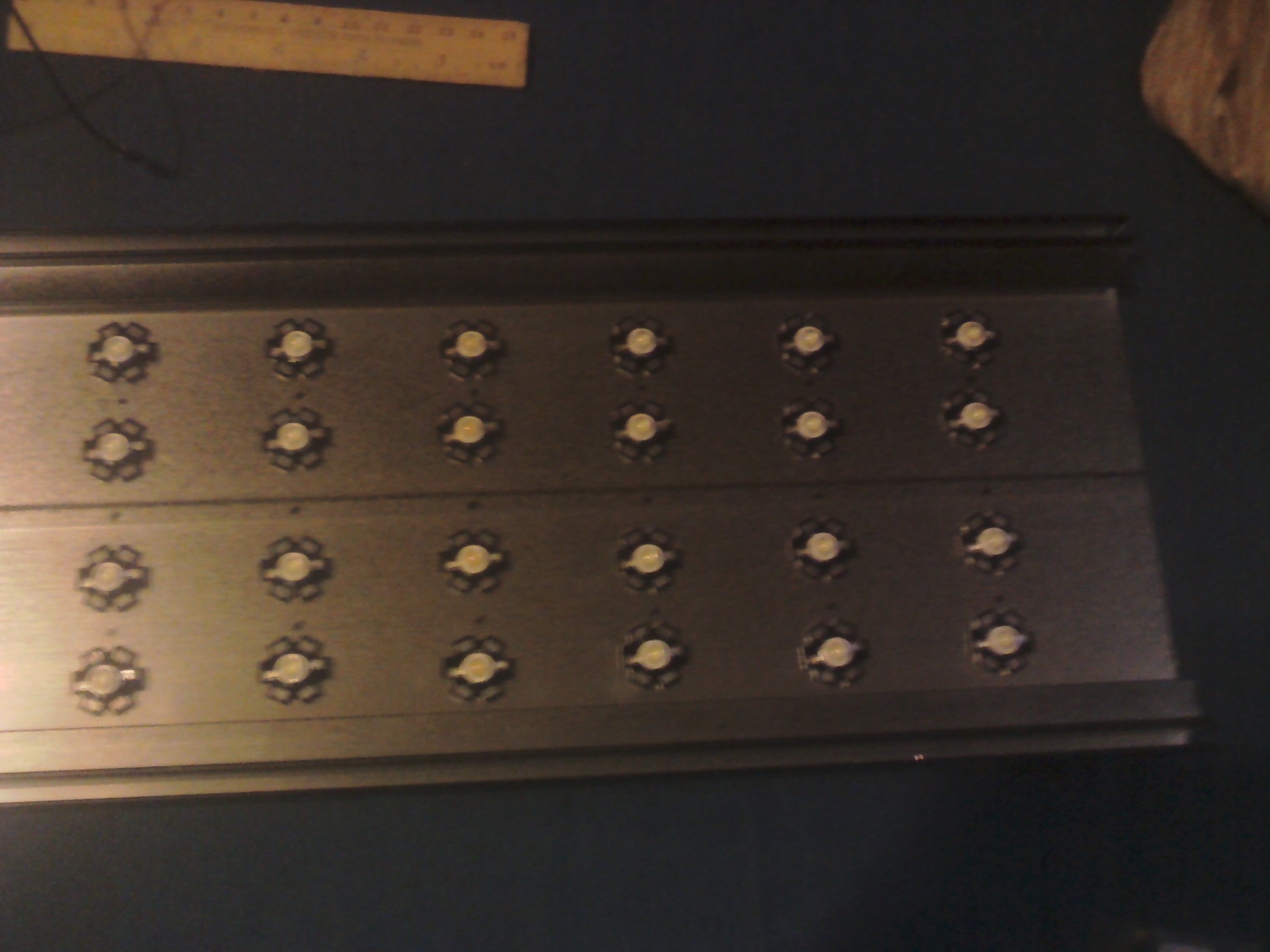

    Witam usiłuję zbudować lampę z LED jak na poniższym zdjęciu ,parametry każdej diody to :
    - Moc: 1W
    -Napięcie pracy: 3,2 - 3,4V
    -Natężenie prądu: 350 mA
    Lampa LED i dobranie zasilacza o odpowiednich parametrach
    kupiłem zasilacz regulowany o takich parametrach:
    -Napięcie wyjściowe: 10,00 - 30,00V DC
    -Napięcie wejściowe: 176 - 264V AC
    -Moc wyjściowa: 30W
    -Zabezpieczenia: przeciw-przeciązeniowe ,przeciw-zwarciowe
    -Temperatura pracy: -10*C ... +60*C
    -Sprawność: ~ 80%
    teraz moje pytanie to czy jeśli podłączę diody szeregowo w 4x kolumny po 6x LED`ów w kolumnie co da potrzebne natężenie 1400mA i napięcie 19,2 V to da się to połączyć z wyżej wymienionym zasilaczem ?

    Podstawowe pytanie ,czy zakupiony zasilacz jest jakimś uniwersalnym ,czy dedykowanym do zasilania LED ? Podaj dokładny model .
    Zasilacze dedykowane są wykonane jako prądowe .prądowe 350mA,700mA,1050mA , 1400mA.
    zasilacze prądowe
    Zastosowanie tego typu zasilania jest najbardziej ekonomiczne.

    uniwersalny ,i właśnie boję się że LED`y spalą się od namiaru amper
  • #4 16493609
    aaanteka
    Posty: 7719
    Pomógł: 729
    Ocena: 1190
    Czyli masz zasilacz napięciowy ? W takim przypadku trzeba odpowiednio zadbać o ograniczenie prądu w poszczególnych gałęziach . Najprościej ,nieekonomicznie rezystor szeregowy .
    Inną opcją jest zastosowanie stabilizatora prądowego - najprościej LM317T.

    nie ekonomiczny to znaczy trzeba ich więcej z czego wyjdzie więcej pieniędzy potrzebnych na zakup i pracy potrzebnej do zmontowania ? jakich musiał bym użyć rezystorów do każdej z gałęzi 4x 6 LED`ów ? albo może znasz wzór na obliczenie ? :D
  • #6 16493683
    aaanteka
    Posty: 7719
    Pomógł: 729
    Ocena: 1190
    Kłania się znajomość prawa Ohma i umiejętność korzystania z wyszukiwarki . Wszystko jest dostępne, zajrzał kolega do linka wyżej?
    Przy połączeniu szeregowym prąd jest stały ,taki sam w całej gałęzi .
    Rezystory są tanie ,ale moc wydzielona na nich już nie za bardzo ,stąd nieekonomiczność!
