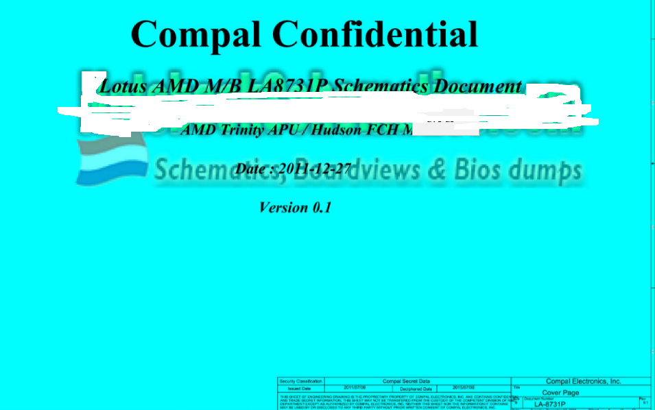

    Popatrz , pomierz układ chaerger_przełącznik zródeł zasilania BQ24738A
    * analogiczny do BQ24725, BQ24728
    kbc KB932QF A0
    To platforma Compal QAU51 LA-8731P rev.? / zalezy co masz napisane na MB
    *zazwyczaj rev.1.0
    Nie ma SM , ale po analogicznych rozwiazaniach od Compal pod AMD/Intel
    Bios masz na Elvikom.
