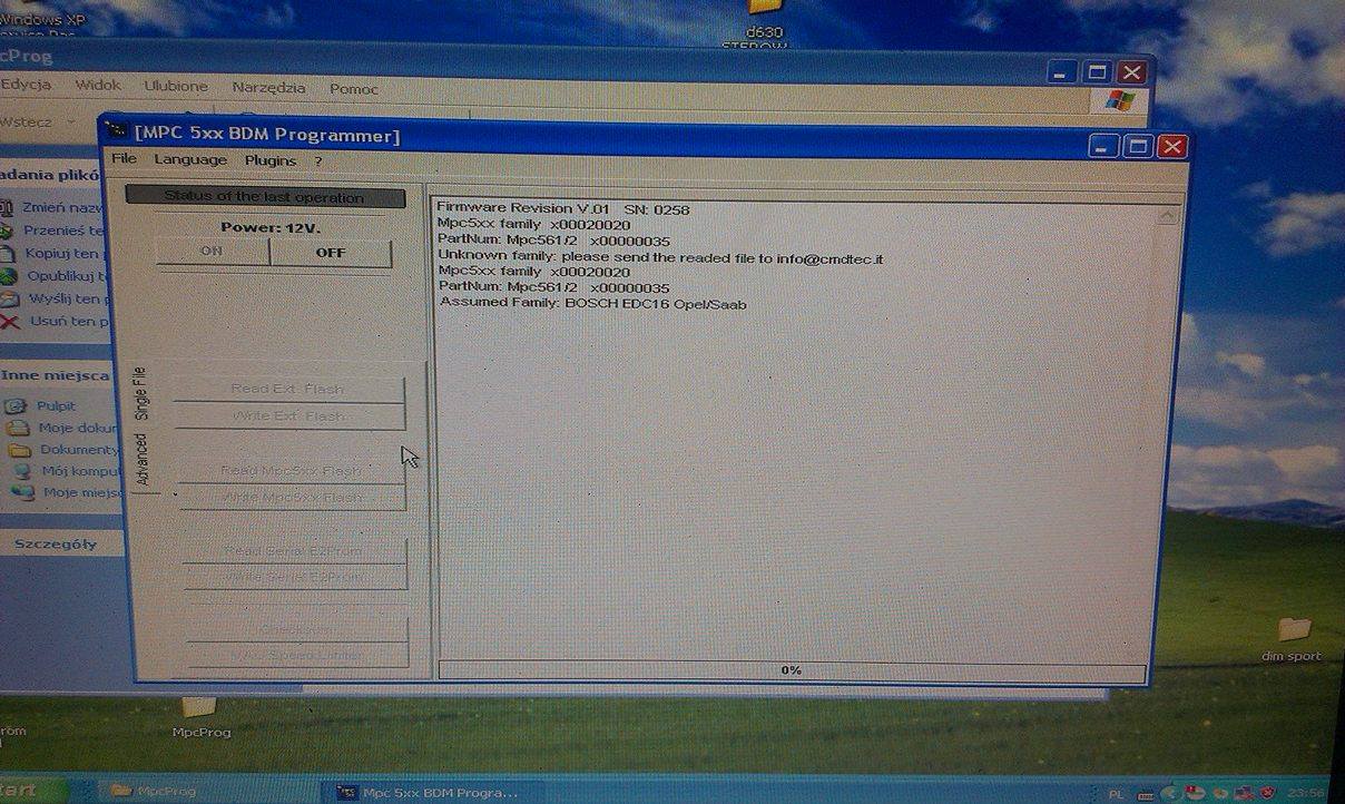

    Witajcie. Mam problem z BDM 100. Próbuję odczytać flash ze sterownika EDC16 Opel Zafira B.
    Wszystko jest ok, mam komunikację ale w programie mam tylko możliwość odczytu całego wsadu. Nie mogę wejść w opcje zaawansowane programu aby odczytać sam flash.
    Czy mam problem z oprogramowaniem?

    BDM100 nie mógł stwierdzić jednoznacznie rodziny sterownika. lepiej zrób to innym narzędziem, bo wybranie na chybiła trafił EDC16C9 lub C39 Opel/Fiat - może nie dać zamierzonego efektu.
    po odczytaniu kompletu możesz użyć opcji export- ale jeśli rodzina ECU będzie nieprawidłowa, może się pokaszanić np EEPROM

    na pewno obsługuje, może zaktualizuj go do ostatniej wersji , EVC.de na pewno Ci pomogą, ich support działa bardzo sprawnie.
