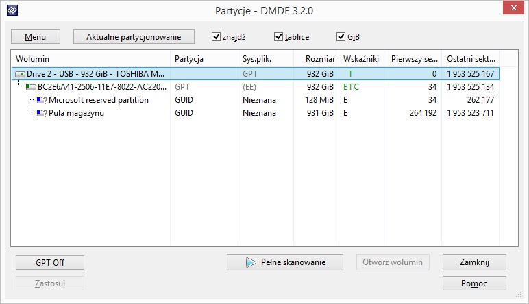

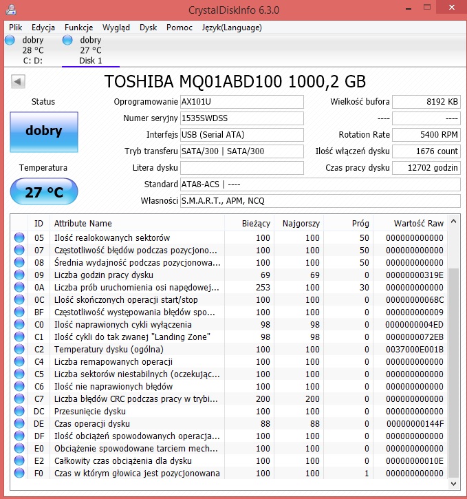

    - screen z zarządzania dyskami
    - screen z DMDE z widoku okna partycje, po wybraniu dysku z urządzeń fizycznych,
    - screen z CrystalDiskInfo dla tego dysku (wszystkie atrybuty - szczególnie kolumna RAW).
  • #3 16506244
    Elcopyto
    Posty: 9
    w załącznikach poniżej screeny o które prosiłeś

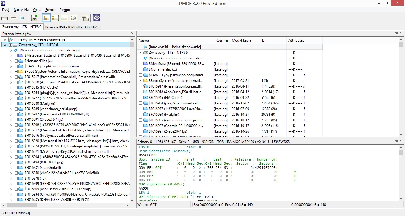

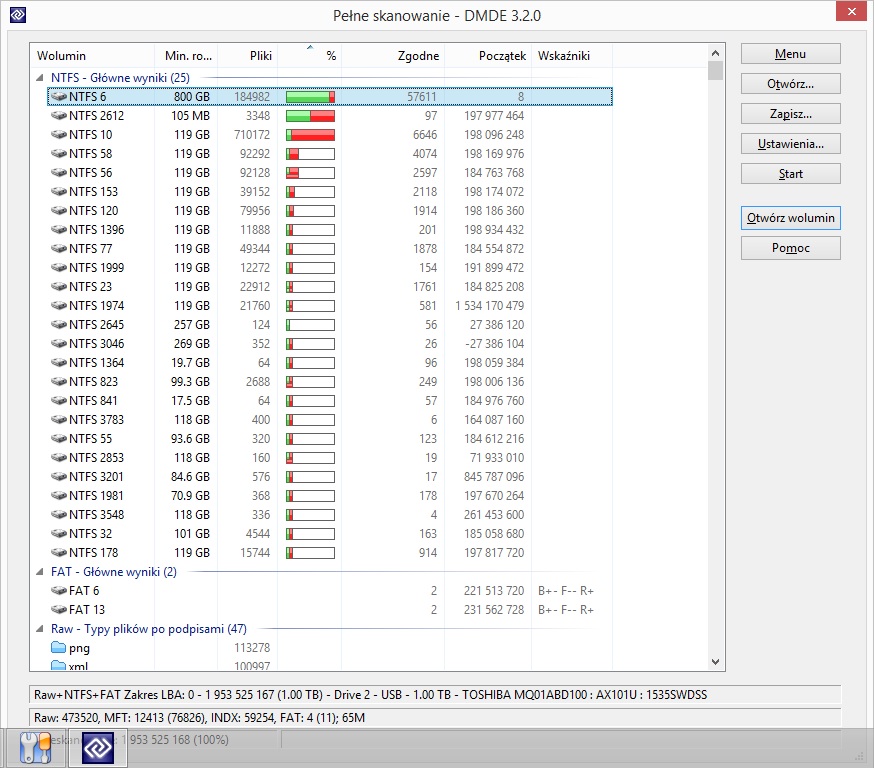

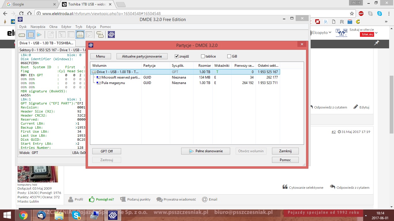

    Zrób pełne skanowanie z zaznaczeniem RAW, NTFS i FAT, zapisz wyniki wyszukiwania do pliku. Zamieść screen z wyników wyszukiwania i screen z z okna partycje po wykonanym skanie, bez zamykania programu. W tej chwili DMDE nie wyświetla poprzedniej partycji z danymi - rozumiem, że jakieś dane chcesz odzyskać, bo jeśli nie to wystarczy wyzerować początek dysku i założyć na nowo partycję.
  • #5 16508016
    Elcopyto
    Posty: 9
    najlepiej by było przywrócić wszystko do stanu przed awaryjnego :)
    poniżej link do wyników skanowania (plik ma 30MB ?!?):
    Link
    • Toshiba 1TB USB - widoczna w menadźerze urządzeń, brak w moim komputerze b03.jpg (366.05 KB) Musisz być zalogowany, aby pobrać ten załącznik.

    W NTFS6 rozwiń $Root - tam będą aktualne dane.
