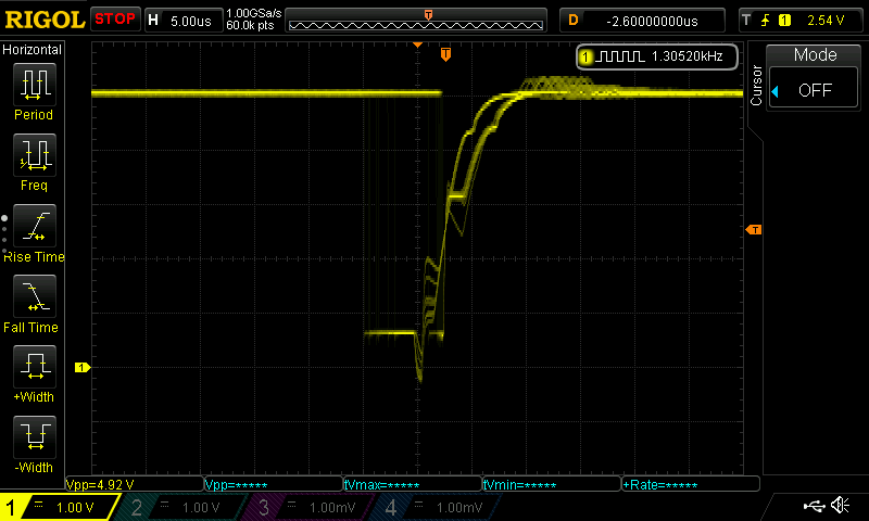

    Schemat:
    Różnice między MC34063A a RT34063A w ładowarce Varta - niestabilność układu
    Schemat odpowiada strukturą układowi, który naprawiam (wartości elementów są inne i nieistotne).
    Tor sprawny:
    Dren
    Bramka:
    Noga 1(8)
    CT(3)
    Tor uszkodzony:
    Dren
    Bramka
    Noga 1(8)
    CT (3)

    Wygląda na to, że główną różnicą będzie tu "Discharge to Charge Current Ratio "
    Dla MC34063=6.5
    Dla RT34063=6.9
    A więc wygląda na to, że będzie inna charakterystyka czasowa pomiędzy turn_on a turn_off dla obu scalaków. Co też widać na pinie CT.
    Nie wiem jaką masz wartość kondensatora CT ale spróbuj na obu dać około 2,2nF i wstaw oscylogramy.
  • #14 16509783

    na oscylogramach widać jakieś podejrzane oscylacje.
    Możliwe, że należy zmienić obciążenie wyjścia układu (zwiększyć albo zmniejszyć, diabli wiedzą), czyli opornik R1 na schemacie.
    W aplikacjach, w takiej konfiguracji wyjścia, stosowany jest jeszcze zazwyczaj szeregowy opornik, możliwe, że obwód wyjściowy ma jakieś nienormalnie duże wzmocnienie, dlatego wpada w oscylacje.
