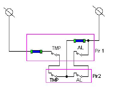

Jedną jako deol drugą jako eol ale wtedy nie będziesz miał rozróżnienia z której czujki przychodzi sygnał włamania bądź sabotażu, chyba że centralka ma możliwość dublowania linii wtedy tą czujkę na eolu dajesz z innym rezystorem.
Witam.Tak jak napisał kolega,mozna połączyc kilka czujek w szereg (wszystkie styki np nc dajesz szeregowo a do tej bateri styków nc dajesz równolegle rezystor ) na końcu dajesz rezystor w szereg sabotazowy.Niestety brak rozróznienia z której czujki sabotaz i alarm.
Chyba paradox albo roconet mają podwajanie linii.
Jesli masz takie rezystory to pewnie masz centralke dsc.pozdrowienia
